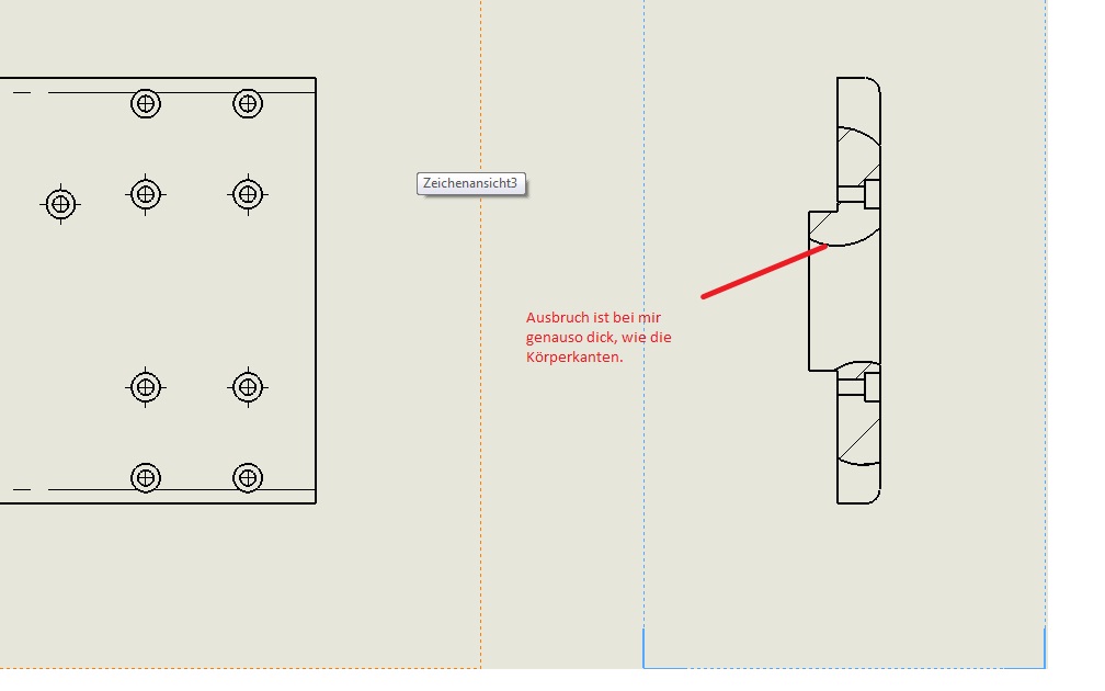

ich hab seid einigen Wochen ein Problem bezüglich der Ausbruchkanten.
SWX Hilfe durchgesucht, Kollegen ausgequetscht, Support kann ich nicht anschreiben, die SuFu benutzt ohne Ende mit verschiedenen Wörtern, ein paar threads gelesen ohne Lösung..
Die Bruchkanten werden trotz Voreinstellung (siehe Bild) in Dick dargestellt.
Zur Dato-Lösung hab ich einfach die Linie angeklickt und auf dünn umgeschaltet manuell.
Das funktioniert soweit.
Wenn ich allerdings einen Detailkreis um den Ausbruch ziehe, ist im Detail die Linie immer noch dick. Und diese stellt sich nicht manuell um.
Wie kann ich das Problem am geschicktesten angehen?

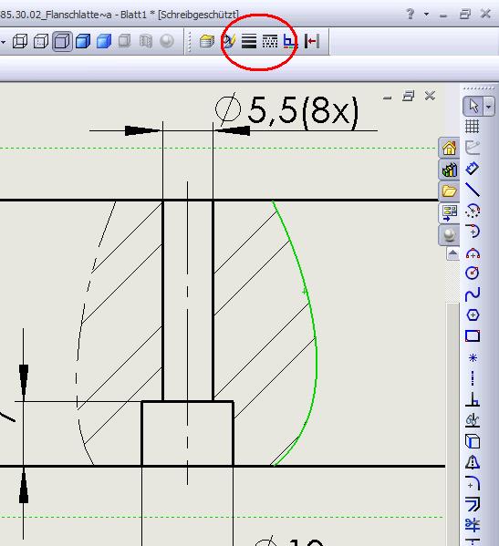

einfach die Ausbruch-Linie anklicken und aus der Symbolleiste "Linienformat" die Linienstärke und ggf. die Linienart
umstellen. Funktioniert bei Ausbruch und im Detailkreis, wobei man nochmals die Linie auf die gewünschte Art umstellen muß.

Hier mal ein Exemplar (Bedenke SWX08SP5) :
Vorderansicht, Ausbruch
Seitenansicht Ausbruch - Linienstärke manuell geändert - Detailkreis gezogen = Ausbruchkanten im Detailkreis wieder dick.

Aber es ist doch falsch das die Ausbruchkanten 0,5 dick sind (=wie Körperkanten).. ?!

hab Deine Werte (0,5 u. 0,25) vertauscht (sorry), darum meine Antwort, daß es bei mir funktioniert. Zur Norm:
Aktuellen Stand (habe ich von der TFH Berlin): Sichtbare Kanten/sichtbare Umrisse 0,5 - 0,7.
Ich sehe aktuell das die Ausbruchslinien/Begrenzungslinien mal in dünn und mal in normal (also so dick wie die Körperkanten)
gezeichnet werden. Gelernt nach Norm habe ich für Begrenzungslinie auch 0,25 (lang,lang ist es her), aber persönlich gefällt mir
die "Dicke" Körperkante besser (als ob man das Teil ander Stelle so aufgeschnitten/gebrochen hätte). Die würden theoretisch auch so
Körperkanten ergeben. Ich finde diesen Punkt aber in der freien (konstruktiven)Wirtschaft als nicht so relevant.
MFG Robert Hess.
P.S: Umstellen geht in SW2008 Sp5 nur auch durch Umstellen der Körperkanten oder wie bisher von Hand.
