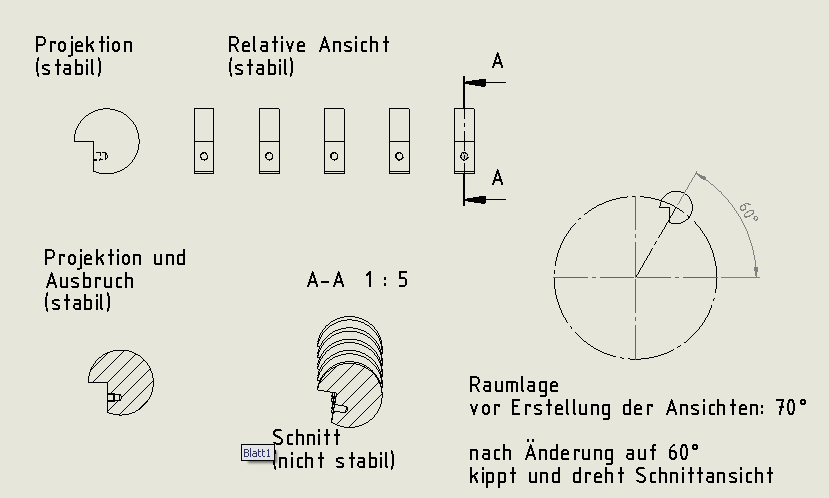

mal wieder etwas zu Schnittansichten - kann gar nicht glauben, dass es neu sein soll bei swx2008sp5 ... vielleicht weiss jemand etwas:
Wir haben eine Baugruppe schräg an einer Stelle im Raum liegen (soll ja manchmal so gebraucht werden).
Zeichnung davon mit relativer Modellansicht so wie gewünscht, Projektion links daneben, und noch einen Schnitt an einer Stelle.
Alles prima.
Dann Projekt mit referenzierten Teilen kopiert für andere Größe.
Baugruppe wird leicht gedreht an andere Position.
auf Zeichnung sehen wir:
relative Modellansicht - prima
Projektion - prima
Schnitt - verdreht - unbrauchbar.
Ausbruch in Projektion statt Schnitt geht in gewissem Rahmen, verschwindet bei größeren Änderungen aber auch.
Schnitt durch benannte Ansicht verdreht sich genauso wie bei relativer Modellansicht. (nach Neuausrichtung der benannten Ansicht)
Ich hatte gefunden: http://ww3.cad.de/foren/ubb/Forum2/HTML/014979.shtml http://ww3.cad.de/foren/ubb/Forum2/HTML/015168.shtml
Fällt jemandem spontan etwas ein?
Laut Hotline tritt das bei 2009 ebenfalls auf
und für so abwegig halte ich unsere idee der Ansichten nicht ...
Danke schon mal und Gruß,
Christian

es gibt wohl schon einen SPR (464708) dazu.
mal schauen wann es verbessert wird.
BTWBy the way (So nebenbei bemerkt) - find ich den spr auf SWXSolidWorks-portal, wenn er da noch nicht uns als Kunde zugeordnet ist?
geht es da um den Schnitt, oder den Ausbruch, oder beides?
bleibe dran ...
