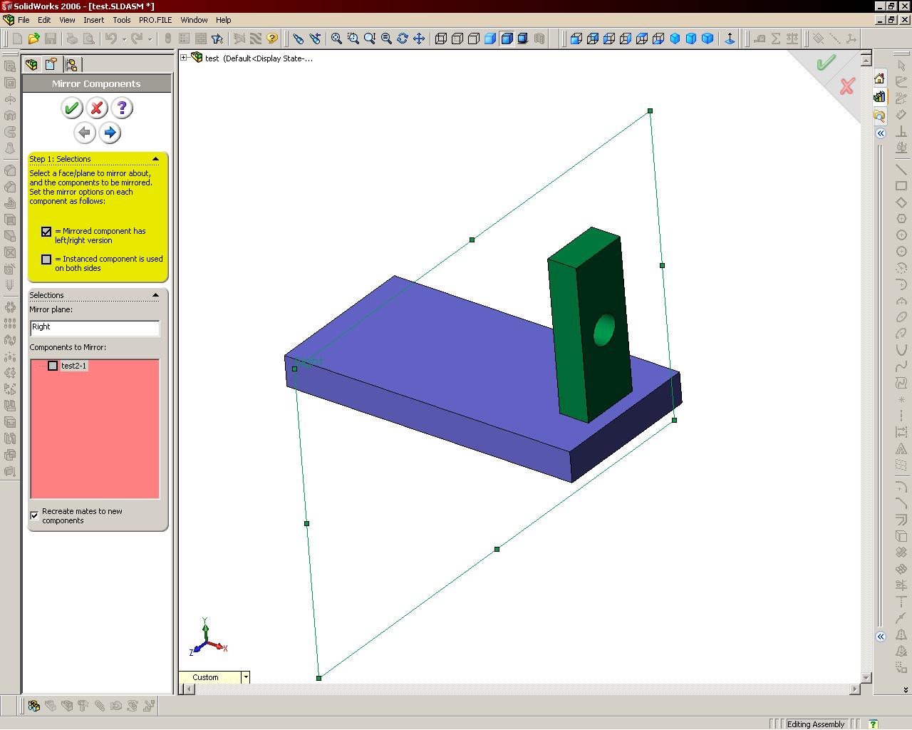

Hallo Leute
ich habe mal wieder ein PRoblem im SW.
Beim spiegeln kann man doch am Anfang auswählen (siehe Bild), ob ich ein neues Teil (Original und gespiegeletes)anlegen lassen will, oder ob ich das gleiche Teil nur gespiegelt positionieren will.
ICH KANN DIESEN HAKEN NICHT SETZEN?! (im Step 1)
Zwar kann ich das durch setzte (oder nicht setzten) des Hakens bei "zu spiegelnde Komponenten" auswählen, aber dann ist das Teil ja nur "kopiert und wieder eingefügt", aber nicht auf die SPiegeleben referenziert, trotz angewähltem "Neue Verknüpfungen erzeugen".
Ist das normal? Ich dachte immer, dass das SPiegeln genauso ein Feature im Baum erzeugt wie ein lineares oder Kreismuster?

Hallo Robert,
genau so normal ist es. Es wird kein Baugruppenfeature erzeugt.

OK, aber was ist mit dem Häcken im ersten gelben Feld?Warum kann ich dort zwischen den beiden Varianten nicht auswählen und warum erstellt er keine Verknüpfungen bei den gespiegelten Teilen?
Was bringt mir da die SPiegelung, wenn ich dann die Teile manuell verknüpfen muss?

Hallo Robert,
das gelbe Feld dient nur als Information, was der Haken in dem roten Feld bewirkt. Die Spiegelung bringt Dir auf der Platte ein gespiegeltes Teil (rechtes Teil / linkes Teil). Wenn ich mich recht errinere, dann war das mit den Verknüpfungen bei der 2006er Version so das die nur teilweise oder auch garnicht mitgenommen wurden. (Hing glaube davon ab, worauf sich die Verknüpfungen bezogen auf Ebenen, oder auf Körperflächen)
Gruß HaPe

die Verknüpfungen werden nur Baugruppenintern übertragen!
Also sollten bei einer gespieglten UBG die Verknüpfungen vorhanden sein,
die Verknüpfungen zur HBG gehen verloren.
Tipp: Wenn Du eine BG mit Verknüpfungen spiegeln möchtest, dann füge diese einfach in eine Dummy-BG ein und spiegel dort!
