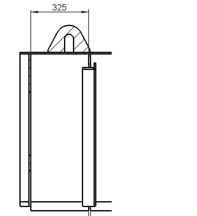

Hallo Forum,
Ich habe in einer Zeichnung Modellelemente als Bemaßung eingefügt.
Leider geht einer der Maßhilfslinien durch das Bauteil siehe Pic1.
Mit einer manuellen Bemaßung kann man diese Punkte dieser Linien von Körperpunkt zu einem anderen verschieben.
Das bekomme ich mit einer Bemaßung als Modellelement nur mit Hilfe von Löschen der Maßhilfslinie und einer skizzierten Linie hin siehe Pic2, gibt es einen eleganteren Weg?

Hallo Denis80,
Schau mal im Modell, wo das Mass referenziert ist. Ich würde sagen genau da, wo es auf Zeichnung zu sehen ist.
Da das Mass vom Modell übernommen wird, kannst du es nicht umdefinieren, würde ja einer Modelländerung entsprechen.
So viel ich weiss kann man nur den Wert umdefinieren, sofern SolidWorks entsprechend eingestellt ist.

Hallo Denis,
ja klar kannst du das Ende/Anfang der Maßhilfslinie selbst festlegen (unabhängig davon ob Modellmaß übernommen oder manuell in der Zeichnung erstellt). Maß anwählen, Punkte am Ende der Maßhilfslinie an gewünschte Stelle ziehen und loslassen. Ich glaube, daß dies nicht ganz die Antwort auf Deine Frage ist, aber zu Deinem gewünschten Ergebnis führt. (oder ich habe Dich doch Mißverstanden)

Hallo Denis,
bei mir klappt es auch so, wie Robert es beschrieben hat. Das eingefügte Maß markieren,
den Endpunkt schnappen (auf den Cursor achten, der bekommt so einen grünen Knubbel) und
auf geht die Reise an eine andere Stelle. Funktioniert eigentlich in allen Lebenslagen,
so lange die Maße noch schwarz sind. Bei freistehenden Maßen gibt es größere Probleme.

Hallo Zusammen,
Also bei meinen Bemaßungen, welche ich als Modellelement eingefügt habe, lassen sich diese Punkte nicht verschieben.
Ich kann sie zwar greifen und per Cursor auf einen Körperpunkt oder -kante führen (es verändert sich das Cursor-Symbol), aber sie werden dort nicht abgelegt.
Sei es wie es sei, ist ja nicht mein größtes Problem...:-)

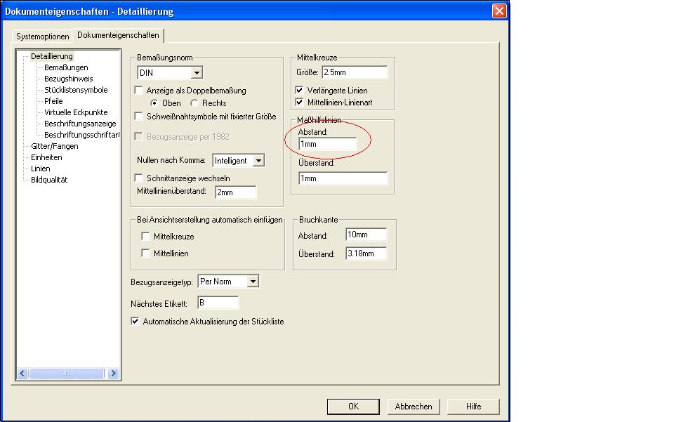

Hallo Denis80.
Die Maßhilfslinien lassen sich meiner Erfahrung nach dann nicht verschieben, wenn der Wert für die Lücke (siehe Optionen/Dokumenteigenschaften/Bemassungen/Maßhilfslinien/Lücke) auf 0 gesetzt wird. Auch wenn man keine sichtbare Lücke wünscht, sollte hier ein kleiner Wert ungleich 0 (0,1mm z.Bsp.) gesetzt sein, damit man die Fußpunkte per Drag'n'Drop ziehen kann.

Heiko,
Kannst du bitte einen Screenshot von deinen Bemaßungseigenschaften machen?
Diese Einstellung habe ich nicht.
Evtl. bei meiner Version (2008) nicht vorhanden.

Hallo Zusammen,
die Aussage von Heiko ist mir auch in den einen oder anderen Fall aufgefallen, allerdings nicht immer durchgängig. Durchgängig heißt in älteren SW-Versionen war dies zu beobachten und in Neueren ging es dann doch, obwohl der Absatnd in den Dokumenteneigenschaften auf 0 mm stand. Aber tendenziell würde ich diesen Punkt mal einstellen.

erstellt am: 17. Jun. 2009 12:27    Editieren oder löschen Sie diesen Beitrag!  <-- editieren / zitieren -->   Antwort mit Zitat in Fett Antwort mit kursivem Zitat    Unities abgeben: 1 Unity (wenig hilfreich, aber dennoch)2 Unities3 Unities4 Unities5 Unities6 Unities7 Unities8 Unities9 Unities10 Unities Nur für Denis80 10 Unities + Antwort hilfreich
bei mir steht dieser Abstand auch auf 1 mm. Ist glaube ich der Default-Wert,
da ich mich nicht erinnern kann, an dem Wert schon mal "geschraubt" zu haben.
Und dann klappen eigentlich auch die Zieh-Operationen wie oben beschrieben...
