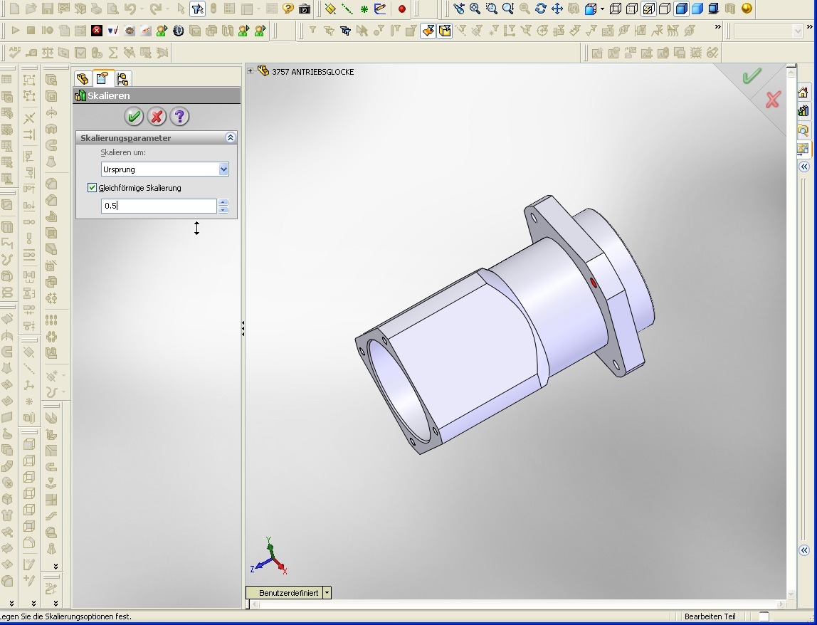

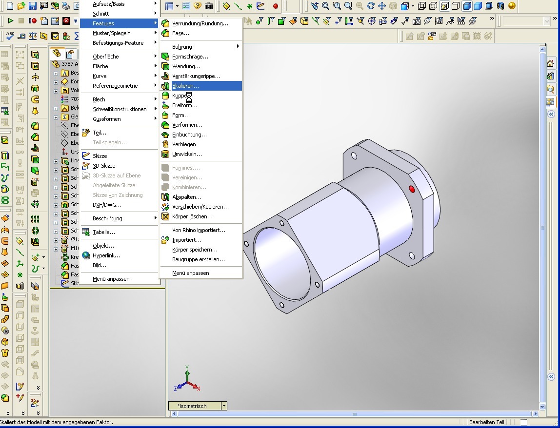

Ich glaube ich Stelle mich zu tapsig. Ich habe jetzt aus der Baugruppe ein Teil gemacht, aber ich finde keinen Skalierbefehl.Ist schon komisch. Das habe ich bis jetzt noch nie gebraucht. Könntest du mir noch eine kleine Hilfestellung geben?

erstellt am: 15. Jun. 2009 20:21    Editieren oder löschen Sie diesen Beitrag!  <-- editieren / zitieren -->   Antwort mit Zitat in Fett Antwort mit kursivem Zitat    Unities abgeben: 1 Unity (wenig hilfreich, aber dennoch)2 Unities3 Unities4 Unities5 Unities6 Unities7 Unities8 Unities9 Unities10 Unities Nur für Thomas 3D 10 Unities + Antwort hilfreich
na klaar...

erstellt am: 15. Jun. 2009 20:26    Editieren oder löschen Sie diesen Beitrag!  <-- editieren / zitieren -->   Antwort mit Zitat in Fett Antwort mit kursivem Zitat    Unities abgeben: 1 Unity (wenig hilfreich, aber dennoch)2 Unities3 Unities4 Unities5 Unities6 Unities7 Unities8 Unities9 Unities10 Unities
Ich konnte es nicht finden, weil es im Menü ausgeschaltet war. Aber trotzdem Vielen Dank noch mal.
