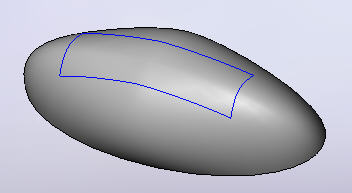

Ich hätte Frage zu folgender Problemstellung:
Ich habe auf eine Freiformfläche ein Rechteck projiziert. Die so erhaltene Kurve (blau) hätte ich jetzt gerne als 3D-DXF exportiert.
Geht das irgend wie?

so weit ich weiß, nicht. Ist ja ein "flach" DXF. Andersrum weiß ich auch, daß 3D-Dxf's ja tatsächlich existieren...
Ist mir so eine Datei in die Hände geraten. Mag sein, daß Inventor es kann - frage da nach.

hab es noch nicht versucht, aber ev. geht es über mit einem Umweg über den DWGEditor

Als SAT in Inventor gehts.
ACAD kann SAT lesen und dann eine DXF von machen.

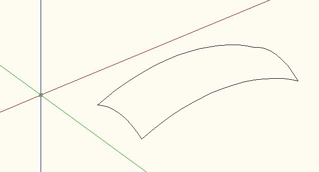

kurva.zip
Muß es wirklich 3D-DXF sein oder hast Du eine andere Möglichkeit (z.B. IGS oder SAT)?!
Ansonsten kommst Du um einen Konverter nicht herum.
