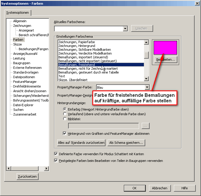

die SUFU brachte mir bisher leider nicht die gewünschte Lösung für mein Problem in SW2007 SP3.1:
Die Abmessungen der manuell hinzugefügten Bemaßungen werden beim Ändern des 3D-Modells nicht im 2D übernommen. Beispielsweise habe ich einen Würfel mit 100mm Kantenlänge und bemaße diesen manuell in der 2D Zeichnung, der Bemaßungswert wird grau/braun dargestellt. Wenn ich dann im 3D die Kantenlänge auf 102mm umändere (Skizze oder Feature) wird dieser Wert in der Zeichnung nicht übernommen, sondern bleibt beim alten Wert von 100mm.
(Übrigens: Die Zeichnung wird mit "Zeichnung aus Bauteil erstellen" generiert.)
Bei der Übernahme der Modellelemente werden die Bemaßungen (schwarz dargestellt) wie gewünscht geändert. Jedoch ist die automatische Bemaßung für meine Zwecke häufig nicht sinnvoll, so dass ich gerne auch manuell arbeiten möchte.
Gibt es da ein verstecktes Kästchen, oder ist das generell nicht (mehr) möglich.
Danke und Gruß
Jens
P.S
anbei ein Ausschnitt, das Maß 80 ist für mich wichtig und sollte auch später toleriert werden (jetzt grau dargestellt). Die schwarze Bemaßung hat SW selber eingefügt. Wie mache ich jetzt grau zu schwarz und kann den Rest dann weglöschen?

Hört sich etwas ungewöhnlich an, SolidWorks aktualisiert auch die von Hand gelegten Maße zuverlässig in der Zeichnung, so lange diese ihre Kanten/Punkte finden, an denen sie angeklickt wurden.
Die Farben der Bemaßungen sagen dabei normalerweise aus, wie es um darum steht:
schwarz = importiertes Maß vom Modell, du kannst in der Zeichnung das Modellmaß ändern
grau = selbst erstelltes Maß (gesteuertes Maß), dass sich automatisch aktualisiert
erbsensuppengrün ( (c) by Johannes Anacker  ) = freistehendes Maß, dass keinen Bezug mehr zur Geometrie hat und sich infolgedessen auch nicht mehr aktualisiert
Um das gut voneinander unterscheiden zu können würde ich zunächst empfehlen, die Farbe für die freistehenden Bemaßungen auf etwas kräftigeres, wie z.B. grell pink zu setzen (siehe Bild). Aus deiner Beschreibung vermute ich, dass deine Bemaßungen eben freistehend sind und nicht "grau".
Wenn es wirklich graue Maße sind und die sich nicht aktualisieren wird es merkwürdig, Ich hab momentan keine Einstellung im Kopf, die das bewirken könnte. Wäre es möglich, dass du solch eine Zeichnung (mit dem Modell) hochlädst?

Hallo Jens
ich habe mir eben die Datei runtergeladen, Abmessungen in der Ansicht, die Du im pdf dargestellt hast, verändert - in Deiner Zeichnung werden die Abmessungen analog mitverändert... unabhängig davon, ob schwarz oder grau!?!
Hast Du nach dem Abändern einer Dimension das Modell aktualisiert (Ampel-Button in der Menüleiste)? Die Abmessungen werden nicht automatisch aktualisiert - hat den Vorteil, dass Du beliebig viele Abmessungen ändern kannst, ohne dass sich das Modell zwischendurch "umbaut"
Oder hab ich was falsch verstanden?
