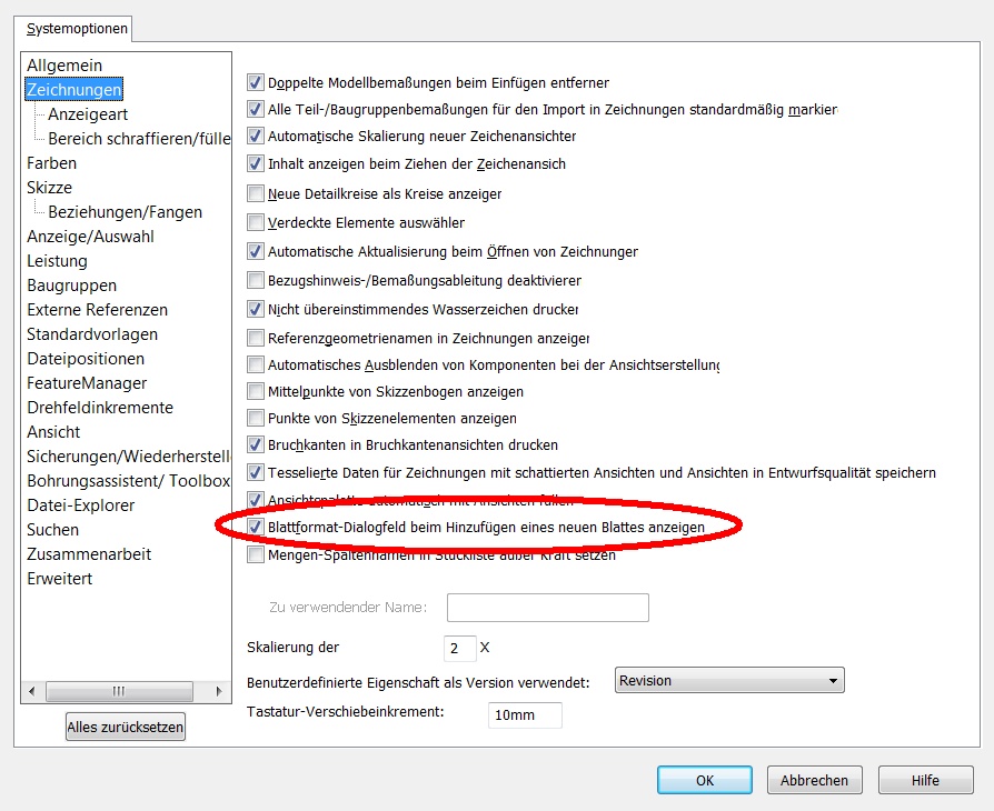

Hi, ich habe ein Problem. Wenn ich aus einem Teil eine Zeichnung machen will und ich öffne die Zeichnungsvorlage, hat er mir immer erst die Blatteigenschaften aus gemacht, wo ich auswählen konnte ob ich A3 oder A4 oder sonst was wählen konnte. Nun habe ich meine Vorlage geöffnet und bearbeitet und gespeichert. Wenn ich jetzt eine Zeichnung erstellen will kommt diese Abfrage nicht mehr und er macht Automatisch A4 auf (Welche ich zuvor bearbeitet hatte) Ich kann nach wie vor mit rechts-klick auf die Eigenschaften gehen und das Format samt Maßstab ändern aber ich würde doch gerne am Anfang schon diese Auswahl treffen. Weiß jemand wie ich das wieder so einrichte?

Hallo Solidmaddin,
hast du den Haken beim Blattformat-Dialog gesetzt?

Ja. Die Option hatte ich auch gefunden und war verwundert das das nix bringt.

Hast du denn nach dem Setzen des Hakens SWXSolidWorks mal neu gestartet? Die DIVAScherzhafte Bezeichnung für Inventor IV ist
da manchmal etwas zickig

Ich hatte den Hacken nie raus genommen, bzw. er war schon immer drin. Dennoch habe ich ihn dann mal raus genommen und nach dem wieder rein setzten auch mehrmals neu gestartet.

Hast du denn schon einen Rahmen in der Zeichnungsvorlage drin? Ich glaube, dann
kommt dieser Dialog nach dem Blattformat nicht mehr.

Wie meinst du Rahmen? Also ich habe nichts verändert und es ging vorher auch. Es geht nun auf einmal nicht nachdem ich eine Dokumenteneinstellung geändert habe und dann habe ich gesagt Speichern unter und dann als Vorlage.

Mit Rahmen meine ich das Blattformat. Wenn du eine Zeichnung machst, holt
sich SWXSolidWorks die Zeichnungsvorlage (*.drwdot) mit den ganzen Dokumenteneinstellungen.
Dann wird nach dem Blattformat (Rahmen) gefragt, was bei dir ja nicht kommt.
Erst dann ist eine Zeichnung komplett mit Vorlage und Blattformat.
Wenn du jetzt beim Speichern als Vorlage bereits ein Blattformat gewählt hast,
dann wird das mit in die Vorlage eingearbeitet und SWXSolidWorks fragt dich nicht mehr danach.

Hmmm aber wenn ich die Dokumenteneinstellungen ändern will dann muss ich doch ein Blattformat offen haben sonst kann ich ja nix ändern. Ich komme doch da garnicht hin ohne eins zu wählen?

Doch, du kannst beim Öffnen einer neuen Zeichnung deine Vorlagendatei auswählen und
dann gehst du im darauffolgenden Blattformat-Dialog auf abbrechen. Oder du löscht das
Blattformat wieder indem du im Featurebaum unter Blatt1 das Blattformat mit rechts anklickst
und dann löschen wählst. Dann bekommst du eine "nackte" Zeichnungsvorlagedatei, die du dann
abspeichern kannst. Wenn du die dann aufrufst, müsste bei gesetztem Haken auch wieder der
Dialog auftauchen.

Achsoooo cool danke. Es geht wieder *puh* Jetzt kann ich wieder das Blattformat auswählen am Amfang. Allerdings sagt er nun auf einma, und das war vorher auch nicht, das ich Blöcke mit doppeltem Namen auf anderen Blättern habe und das ich die Umbennen kann. Es ist egal ob ich ja oder nein Klicke er fragt es jedesmal wieder.

Dann haben wir ja schon die halbe Miete  Du musst auch die Blöcke usw.
in deiner Zeichnungsvorlagedatei löschen, d.h. du musst wirklich ein nacktes
reinweißes Blatt da haben. Keine Blöcke, keine Striche, absolute Leere.

Ich habe in dem Ordner Blöcke nur eine Sache, Projektionsmethode 1 (ISO). Kann ich die einfach so raus löschen? Brauchen wir das nicht?

Das kommt üblicherweise in das Blattformat. Sprich alles,
was du irgendwie "zeichnest" ist im Blattformat. Rahmen,
Schriftfeld, Stüli, etc. kommt ins Blattformat. In die Vorlage
kommt nur der ganze Einstellungskram, wie z.B. Linienstärken,
Beschriftungsschriftarten usw.

Verstehe. Danke dir es geht ich habe den Block gelöscht und es geht. Da hätte ich auch selber drauf kommen müssen.... aber wenn man son Programm neu hat muss man sich erstma rein Fuchsen^^ Es gibt noch 100000000 Fragen die ich habe. Wenn man so einen allwissenden Guru neben sich hätte wäre cool ^^ Naja aber hier wird einem auch immer probt geholfen das is klasse.
