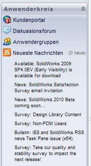

Hallo liebe Gemeinde,
da ich mir immer die Warnungen hier herauslese,
habe ich jetzt auch mal eine an euch, sofern Ihr
mit SolidWorks2009 auf XP64 arbeitet !
KEIN IE8 installieren !
-> see SPR-Nr 480083 !
Solution Id: S-036457
Question: Since installing Internet Explorer 8 (IE8) SolidWorks x64 crashes on start up. How can I fix it? Keyword: Startup
Answer: The problem has been confirmed and been reported to development under SPR 480083. It is caused a by conflict between Internet Explorer 8 and the News Feeds in the SolidWorks Taskpane.
Until the issue can be addressed by development, it can be avoided with one of the following methods:
1. Uninstall Internet Explorer 8 and install Internet Explorer 7 instead. SolidWorks will launch successfully afterwards.
2. Turn off the News Feeds. Since SolidWorks does not start in this state, the option will have to be disabled directly in the Windows registry. Please use caution while working in the registry. The option can be found in HKEY_CURRENT_USER\Software\SolidWorks\SolidWorks 2009\General. Find "Show Latest News feeds In task pane" and change its value from "1" to "0."
3. If installing SolidWorks for the first time on a computer, and no HKEY_CURRENT_USER\Software\SolidWorks\SolidWorks 2009\General key exists to modify, then download the attached registry file, and double click on it to automatically create the key disabled.
Mich hat es erwischt...
Mir kann nur noch ein Neuaufsetzen meines Systems helfen,
oder ein SP4 für SW2009 mit Verbesserung... sofern es kommt.
Ich hoffe und warte mal ab, bevor ich mich an eine Neuinstallation wage.
Jörg
Jedes Ding ist Gift und kein Ding ist Gift.
Allein die Dosis macht, daß ein Ding kein Gift ist. (Paracelsus 1493 - 1541)
