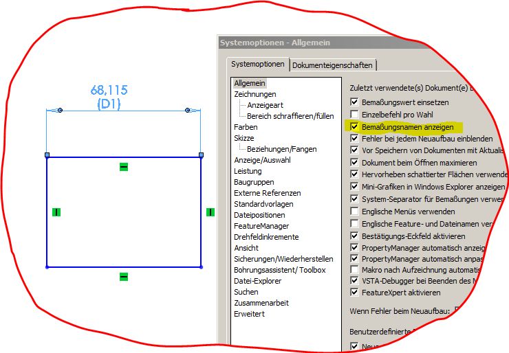

Ich musste heute feststellen das sich irgendwie die Bemaßungsanzeige in den Zeichnungen verstellt hat (im 2009er). Unter der normalen Maßzahl steht nun immer der Bemaßungsnamhem in Klammern dazu, also z.b. (RD1), (RD2), (D1) etc. Wie bekomme ich das wieder weg? Ich habe kurz vor Feierabend noch versucht ein paar Häkchen in den Einstellungen zu setzten oder zu entfernen, aber bisher war wohl nicht der richtige dabei. Kann mir bitte jemand auf die Sprünge helfen?
Vielen Dank schonmal im voraus.

Extras->Optionen->Systemoptionen->Allgemein "Bemaßungsnamen anzeigen"

Danke, genau das war es. Da war ich wohl etwas zu schnell beim Durchlesen der Einstellungen, sonst wäre mir das irgendwann aufgefallen. 10Us jedenfalls.
