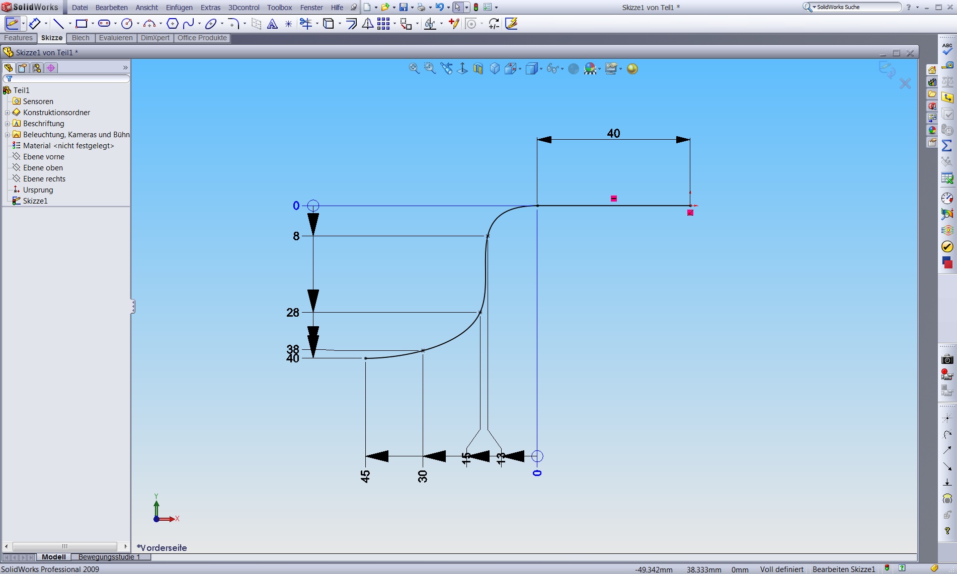

moin,
ich arbeite mit Solidworks 2009 SP3.0 und hab folgendes Problem:
Wie kann ich die Splines in den 3D-Skizzen so "fixieren", dass ich die beiden Linien jeweils verlängern kann, ohne, dass sich die Splines verdrehen...
Danke schonmal

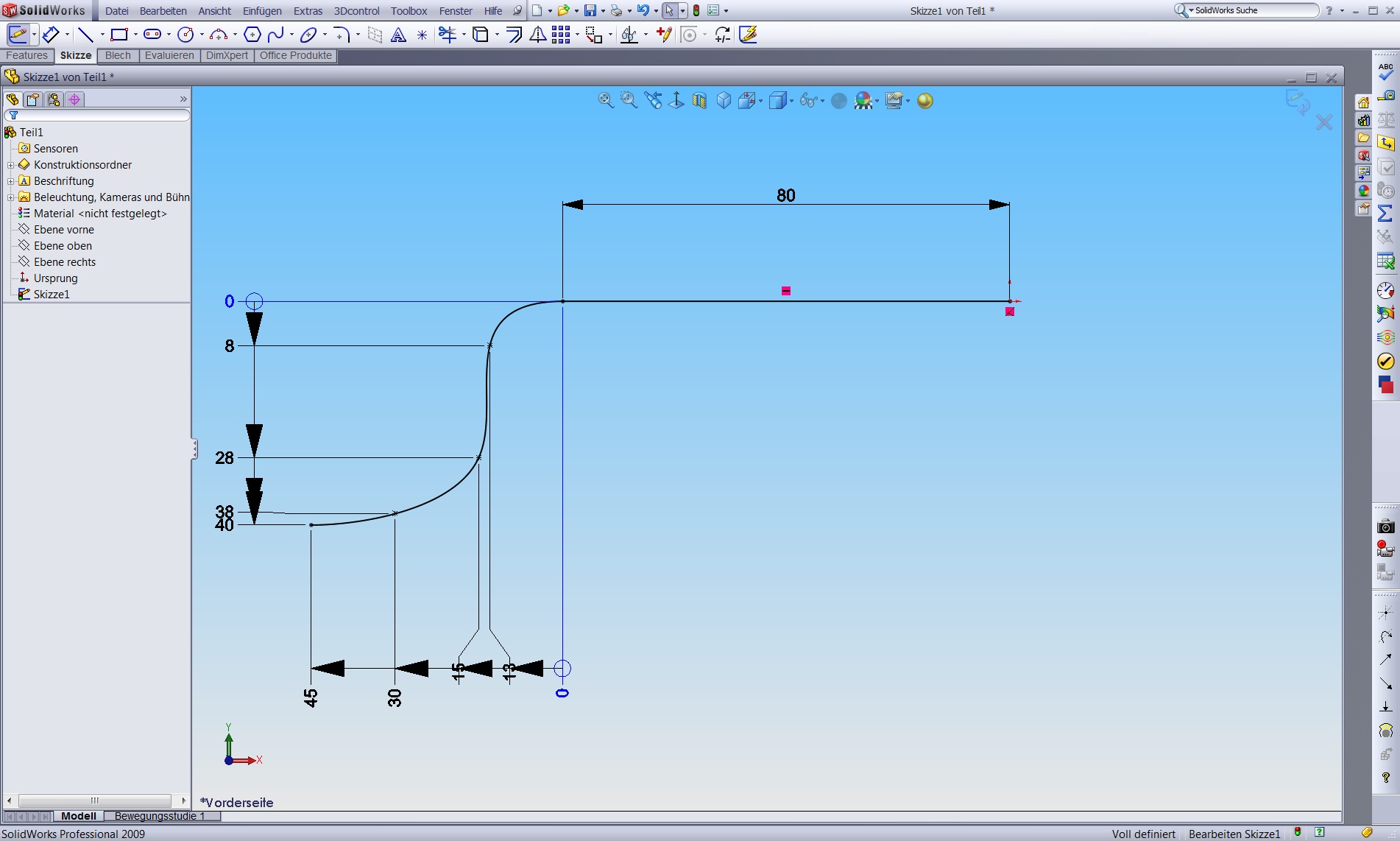

Also, die beiden verdrehten, gekrümmten (oder wie auch immer :/) Enden links und rechts sollen quasi so bleiben wie jetzt, außer, dass sie um eine Strecke X nach links, bzw. rechts verschoben werden (Richtung: geradlinige Verlängerung der beiden geraden Kabelstücke).
Die Punkte der Splines sollen sich also, wie du schon gesagt hast, gleichzeitig in eine einzige Richtung verschieben lassen

Hallo st3f4ns,
du musst die Splinepunkte im Bezug zum Linienende bemaßen. Dann kannst du deine
Gerade entsprechend verlängern bzw. verkürzen.

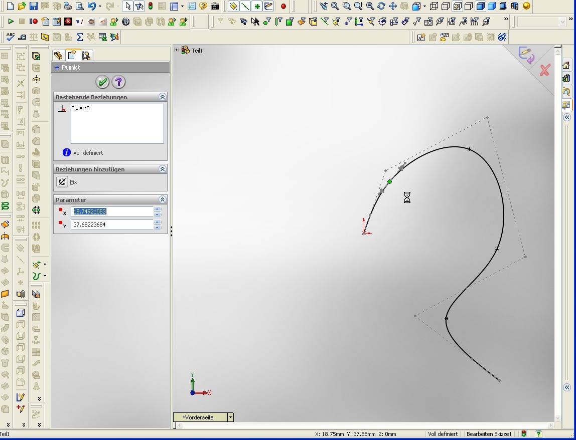

puh, das is aber ganz schön mühsam...und klappt auch noch nich so recht...
gibts denn sonst keine möglichkeit?!
ich hab da grad selber noch ne funktion entdeckt:
"Spline lockern"
wobei die auch noch nich richtig, jedenfalls kann man damit eine Spline festsetzen, d.h. man kann der spline sagen, dass sie ihre Krümmung an jeder Stelle halten soll und man kann sie als ein teil hin und her bewegen...
leider kann ich die Funktion nur bei einer Spline in meiner 3D Skizze anwenden...
kennt sich da wer mit aus?

wie wäre es mit einen Spline bearbeiten und dann spiegeln?

ein Spline hat doch Punkte, und die kann man ja FIXIEREN...

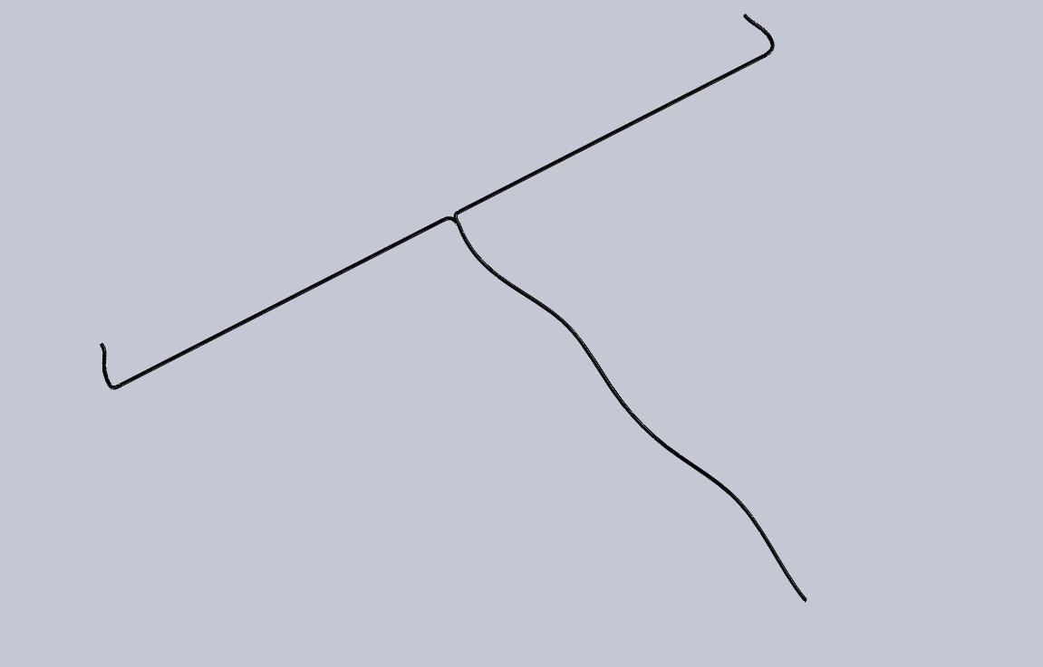

Lad mal part hoch dann mach ich es dir rasch.

oder die Splines ( die sich nicht ändern sollen) in eine Folgeskizze packen. Es mus ja nicht alles in einer Skizze sitzen.

erstellt am: 15. Jun. 2009 08:06    Editieren oder löschen Sie diesen Beitrag!  <-- editieren / zitieren -->   Antwort mit Zitat in Fett Antwort mit kursivem Zitat    Unities abgeben: 1 Unity (wenig hilfreich, aber dennoch)2 Unities3 Unities4 Unities5 Unities6 Unities7 Unities8 Unities9 Unities10 Unities
Kabel.zip
so, hab die datei nu mal angehangen!

Spline in Block geht nicht...
Ich glaube kaum dass sich das überhaupt so realisieren lässt.

ich hab das Problem nu einfach umgangen!
Hab 3 Teile aus der Skizze gemacht! links rechts mitte...getrennt hab ich anner mitte vor den bögen, die zusammenlaufen! nu hab ich links und rechts die Geraden an einem  Ende und kann die nu zu der seite verlängern, wie ich lustig bin, dann pack ich die in ne baugruppe und gut is
aber danke nochmal für die hilfe!
