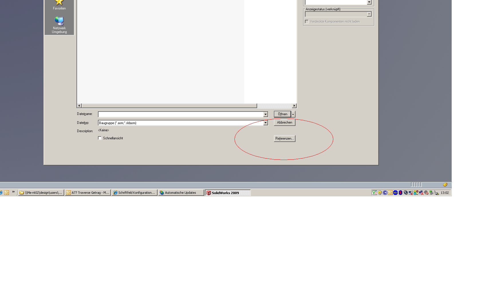

ich habe eine Baugruppe für eine Maschine erstellt. Diese Unterbaugruppe habe ich dann in abgewandelter Form auch für eine andere Maschine verwenden wollen. Dazu habe ich den kompletten Ordner in Windows kopiert und danach auf die neue Maschine angepasst. Jetzt musste ich aber feststellen, dass in der alten Baugruppe Verknüpfungen zu der neuen Baugruppe vorhanden sind!  Nun wollte ich über "Komponente ersetzen" die Verknüpfungen zu dem alten Teil im alten Ordner wieder herstellen. Da kommt aber die Meldung, dass er nicht ein Teil durch ein anderes mit gleichem Namen ersetzen kann. Da es aber in Excel Formularen auch Verknüpfungen zu diesen Bauteilen gibt will ich sie natürlich nicht umbenennen....  Hat jemand eine Ahnung, wie ich das ohne großen Aufwand hinbekomme?

am einfachste kopierst du dir alles, was zusammen gehört, in einen Ordner, dann sollte der Spuk zumindest innerhalb von SolidWorks vorbei sein. Und ab jetzt die eherne Regel beherzigen: immer mit eindeutigen und einzigartigen Dateinamen arbeiten, nie nicht zwei verschiedene Teile gleich benennen.

kannst Du nicht im öffnen Dialog (BG o. ZG) die entsprechenden Referenzen ändern?

@Jan, das mit den Referenzen ändern sagt mir nichts. Ich kann sie zwar anzeigen lassen, aber wie ändern?  Klingt aber nach dem was ich suche...

eine BG kopiert man immer über Pack and Go! Wenn du einen nur Windowsordner kopierst, dann kann es immer vorkommen, dass Referenzen verloren gehen.
Auch vollständiges umbenennen ist hierrüber sehr komportabel möglich.
Wenn du im Feld "Referenzen" bist, genügt ein Doppelklick auf den bisherigen Pfad, dann kannst du in einem neuen Fenster eine neue Referenz auswählen.

Falls das Problem noch nicht gelöst ist.
Öffne Solidworks ohne Dokument, dann auf Datei->Öffnen klicken. Dann die Baugruppe markieren (nicht öffnen) und auf das kleine Feld "Referenzen" klicken. Dort können dann die Dateien ersetzt werden.
