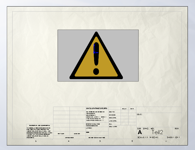

ich sitze hier gerade bei einem Kunden und probier jetzt schon ne ganze Weile rum.
Kann mir vielleicht jemand sagen ob und wie man in SolidWorks ein jpg-Bild an die Fläche eines Teils hängen kann?
Quasi einen Aufkleber.
Im Voraus vielen Dank
Ralph

Hallo Ralph,
auf eine Planfläche als Textur oder eine Skizze mit Skizzenbild.
Bei mehr als einer oder einer bzw. mehr gekrümmte Flächen mit eingeschaltetem PhotoWorks als Abziehbild.
Bedienung hängt teilweise von der SolidWorks Version ab...

Danke, das mit dem Skizzenbild ist super.
Schade dass das Bild beim rausschreiben in andere CAD-Formate verloren geht.

Servus!
Ich würde es unter Photoworks -> Neue Abziehbilder machen.
Dann kannst du einfach deinen Ordner suchen und das Bild einfügen.
Benutze es selber oft und habe bis jetzt auch keine Probleme in den Formaten DXF / DWG gehabt.
Oder was willst du genau damit machen??
Gruß Matze

Ich muss die Dateien als step, iges oder parasolid umwandeln.
Da gehen die Bilder leider verloren.

Du könntest es so machen:
1. Das Bild als Vorlage auf die Ebene nehmen
2. Auf die Ebene eine Sketch erzeugen in der Du mit Linien/Splines die Bereiche entsprechend der Vorlage nachmodellierst
3. die Flächen/Berteiche mit funktion Trennlinien zerschneiden
4. Betreffende Bereiche entsprechend der Bildvorlage einfärben
5. bei Export nach IGES bleiben die Bereiche erhalten
