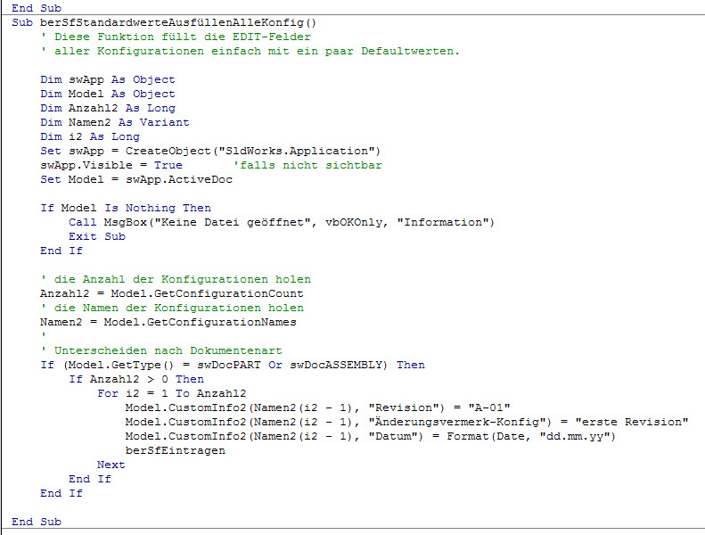

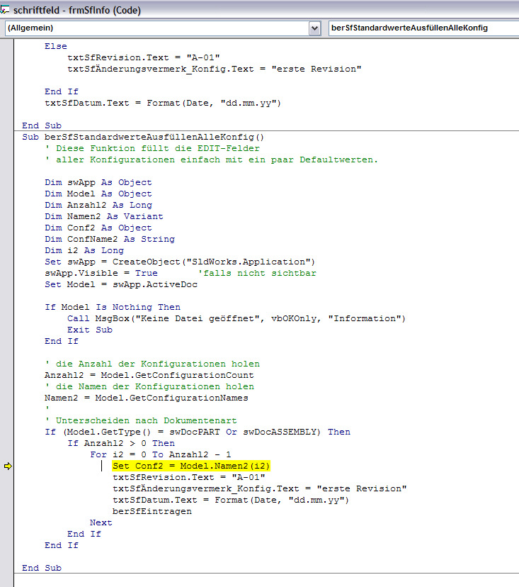

Hallo auch,
ich bin gerade dabei Stefans Schriftfeldmacro für uns zu erweitern.
In dem Macro ist bisher schon enthalten, dass vordefinierte Standardwerte in die aktive Konfiguration per Buton eingetragen werden.
Nun möchte ich diese Option kopieren und erweitern, sodaß diese Standardwerte in allen Konfigurationen gleich eingetragen und gespeichert werden.
Ich habe also das Macro entsprechend verändert und es funktioniert momentan für die aktuelle Konfiguration.
Nun hänge ich an der Schleife fest, die mir die einzelnen Konfigurationen aufruft und die entsprechenden Einträge tätigt.
Im Bild sieht man beim gelben Balken wo ich denke, dass da ein entsprechender Aufruf der Konfiguration rein muss.
(In der Zeile habe ich irgend was stellvertretendes reingeschrieben)
Wer kann mir über diese Hürde weiterhelfen?
Grüße, Andi

Hallo Andi,
wenn ich dich richtig verstanden habe willst du die Dateieigenschaften auf alle Konfigurationen des aktuellen Modells verteilen. Da muss du nicht die Konfiguration für aktiv machen, sondern in den Befehlen wie CustomInfo2(konfigname, feld) brauchst du lediglich den Namen der Konfiguration. Die hast du aber ja alle in deinem Feld Namen2
HTH,
Stefan

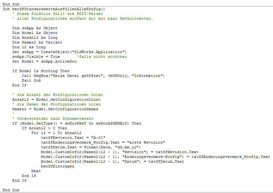

Hallo Stefan,
besten Dank für deinen Tip.
Ich habe nun verschiedentlich versucht das einzubauen.
Ich hänge aber trotzdem noch an der Schleife.
Im beiliegenden Bild schriftfeld-02 passiert folgendes.
Wenn z.B. die Eigenschaften "Revision" und "Änderungsvermerk-Konfig" noch gar nicht vorhanden sind, werden sie in die aktive Konfiguration geschrieben, allerdings ohne Wert.
In den anderen Konfigurationen passiert gar nichts.
Im beiliegenden Bild schriftfeld-03 passiert folgendes.
Wenn z.B. die Eigenschaften "Revision" und "Änderungsvermerk-Konfig" noch gar nicht vorhanden sind, werden sie in die aktive Konfiguration geschrieben, mit Wert.
Kannst du mir noch einen weiteren Tip geben?
Besten Dank noch Mal
Grüße, Andi

Hallo Andi,
wenn die Dateieigenschaften nicht vorhanden sind nützt die CustomInfo2 nichts, dann musst du die vorher mit AddCustomInfo3 erzeugen. Das gibt nur einen Fehler, wenn diese Dateieigenschaft schon existiert, deswegen die prophylaktisch vorher löschen. Schau mal in die Funktion berSfEintragen, da siehst du die beiden Varianten (und deswegen klappt das vermutlich auch mit der aktuellen/ausgewählten Konfig, weil du das von deinen Änderungen aus aufrufst).
Du solltest vielleicht auch nicht versuchen die Dateieigenschaften bei Setzen der Defaultwerte in die Textboxen zu machen, sondern eben in die Funktion berSfAusfuellen mit reinzubringen, die Funktion macht ja letztlich das Schreiben der Attribute.
Ciao,
Stefan

Hallo Stefan,
diese Tücken. Meine Variante Schriftfeld-03 funktioniert wunderbar, vorrausgesetzt, es existieren alle Dateieigenschaften schon. Egal ob schon was drin steht oder nicht.
Jedenfalls funktioniert die Schleife jetzt.
Ich habe bei meinen Testläufen nur immer die kpl. Zeilen in den Dateieigenschaften gelöscht statt sie leer zu machen. Mit deinen Tips müsste ich nun weiterkommen.
Ich hab mir dein Programm rauf und runter angeschaut und kopiert und verändert wie ich gerade dachte. Ich hab nur vor langer Zeit Basic gelernt und mir fehlen die Grundlagen VisualBasic. Deshalb tu ich mich so schwer.
