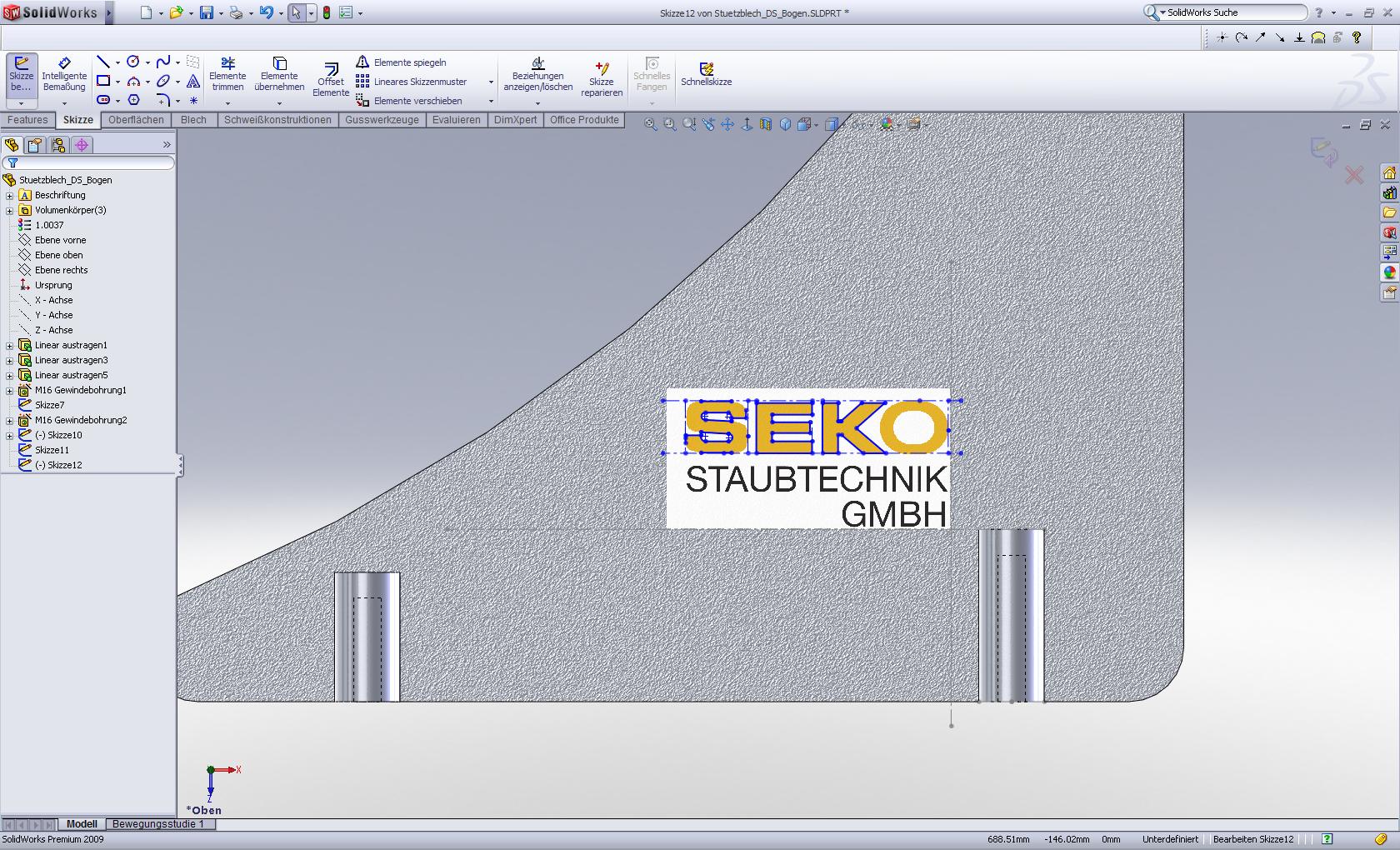

Hallo SWXSolidWorks-Gemeinde. Wie ist es möglich, die Konturen von einem in eine Skizze eingefügtem Bild zu übernehmen? Als Logo steht mir ein JPG zur Verfügung, welches ich in die Skizze übernommen habe.
Ich möchte gerne ein Firmenlogo auf der Oberfläche von einem Blech eingravieren, bzw. auslasern lassen.
Hat jemand einen Vorschlag?
Grüße an alle
Mike

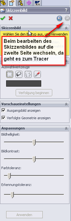

Hallo Mike,
Du musst unter Extras->Zusatzanwendungen Autotrace einschalten. Dann gibt es im FeatureManager oben (direkt unter dem Hilfefragezeichen  ) zwei weitere Schaltflächen, die rechte davon heißt "Weiter". Vorausgesetzt Du hast ein Skizzenbild eingefügt, bist am bearbeiten des Skizzenbildes der Skizze...
Viel Spaß beim Versuch,
Ralf

@Ralf: Autotrace habe ich eingeschaltet, Solid Works neu gestartet und Skizze bearbeiten... aber wo ist dann im Featuremanager ein Fragezeichen?
Ein bischen nachgezeichnet habe ich schon, aber ist leider ne ziemlich mühselige Sache, zumal das Logo total pixelig ist

Hallo mwiemer,
wenn du das Skizzenbild einfügst oder bearbeitest (nicht die Skizze, das Skizzenbild, also Doppelklick auf dasselbe machen) hast du im Propertymanager zunächst die erste Seite mit den Eigenschaften des Skizzenbildes und oben den blauen Pfeil (unter dem Hilfefragezeichen) um auf die zweite Seite zu gelangen. Wenn du die blauen Pfeile nicht hast ist AutoTrace nicht als Zusatzanwendung aktiv.

ah ja, so war das gemeint. Ist der Groschen wieder Pfennigweise gefallen
Danke nochmal!
