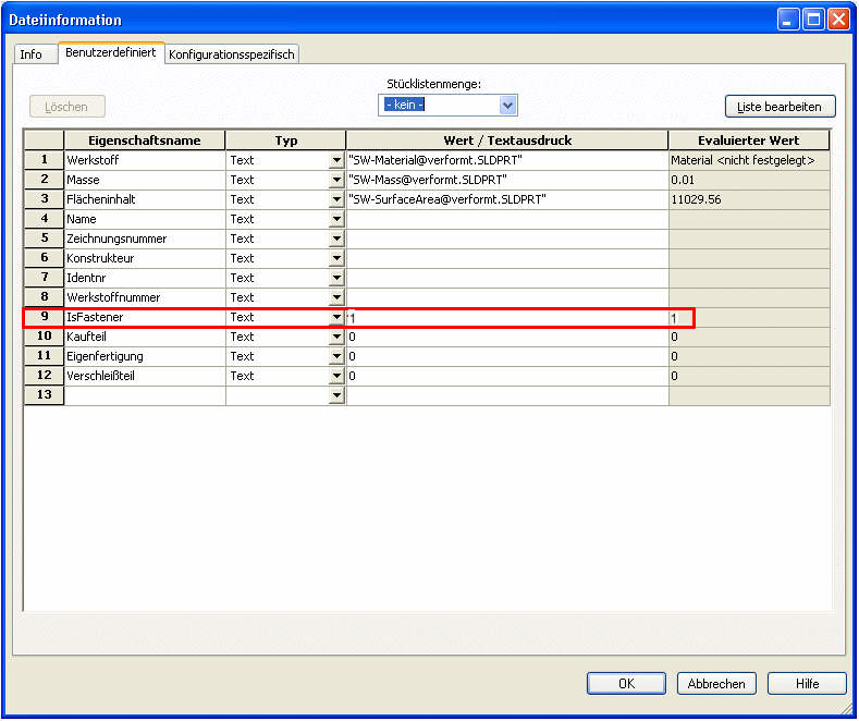

1. In den Dateieigenschaften der Schraube den Begriff IsFastener setzen und mit 1 bestätigen

ich finde die Datei " sldsetdocprop.exe " nicht.
Wo ist die bei SWXSolidWorks 2009 SP.3?
Ich möchte gerne meine selbst erstellten Teile als  - isfastener - deklarieren.

Hallo Karsten,
vielleicht hilft Dir http://ww3.cad.de/foren/ubb/Forum2/HTML/006445.shtml#000010
oder http://ww3.cad.de/foren/ubb/Forum2/HTML/016315.shtml#000003  (mit Video)
