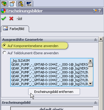

moin!
ich hab folgendes Problem:
Ich hab 3 Baugruppen, die sich nur durch wenige Teile unterscheiden!
Jetzt wollte ich von einigen Teilen in den Baugruppen(sind jeweils in allen 3 Baugruppen verbaut) das Erscheinungsbild ändern, indem ich die Einzelteile bearbeite.
Also Einzelteil geändert und baugruppe geöffnet...bei wenigen Teilen hat er das Erscheinungsbild geändert, bei anderen wieder nich. Da blieb in der BG alles beim Alten, obwohl das Einzelteil geändert ist..
Hatte schonmal irgendwer das Problem?! Oder weiss jemand, woran das liegen könnte?
Besten Dank schonmal

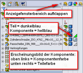

Hallo stefans,
da ist ziemlich sicher die "normale" Darstellung von SolidWorks, wenn die Komponente eingefärbt ist "übertüncht" diese Farbe alles auf Teileebene, also alles von Flächen- bis Teilefarbe.
Du siehst das am schnellsten, indem du den Anzeigefensterbereich in der Baugruppe aufmachst und in der Spalte mit den Erscheinungsbildern schaust, bei welchen Komponenten da ein farbiges Dreieck nach links oben angezeigt wird; diese haben ein Erscheinungsbild auf Komponentenebene zugewiesen, und da kannst du dein Teil ändern wie du willst. Um die Teilefarbe sichtbar zu machen musst du die zugewiesene Komponentenfarbe (bzw. das Erscheinungsbild) von der Komponente entfernen.

Hallo stefans,
Original erstellt von st3f4ns:
Aber kann man das auch als Voreinstellung vornehmen, dass sich SolidWorks immer in BG das Erscheinungsbild des Teil holt?!
Das ist die Voreinstellung, ein Anwender muss bewusst und absichtlicht einer Komponente auf Baugruppenebene eine Farbe geben. Du kannst das im Propertymanager oben wählen ("Auf Komponenteebene anwenden"), dort kannst du auch die von allen Komponenten auf einen Schlag die Erscheinungsbilder (de Komponenten) entfernen: im Featurebaum alle Komponenten markieren (einfach oberste Linksklicken, dann unetrste SHIFT-Linksklicken), dann die Erscheinungsbilder aufrufen (z.B. mit Bearbeiten/Erscheinungsbild/Erscheinungsbild) und dann auf "Erscheinungsbild entfernen" klicken.
Aber wie gesagt: der Normalzustand ist, dass Komponenten kein Erscheinungsbild haben.
