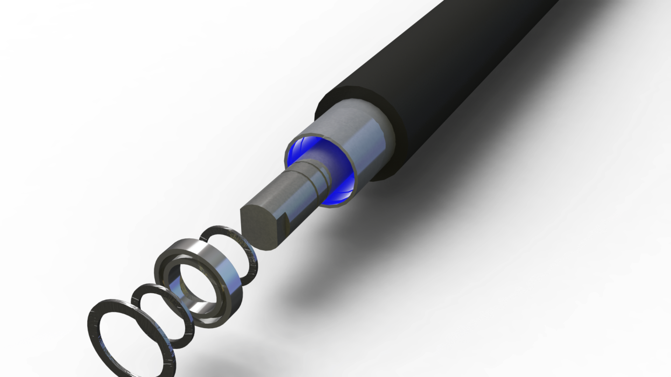

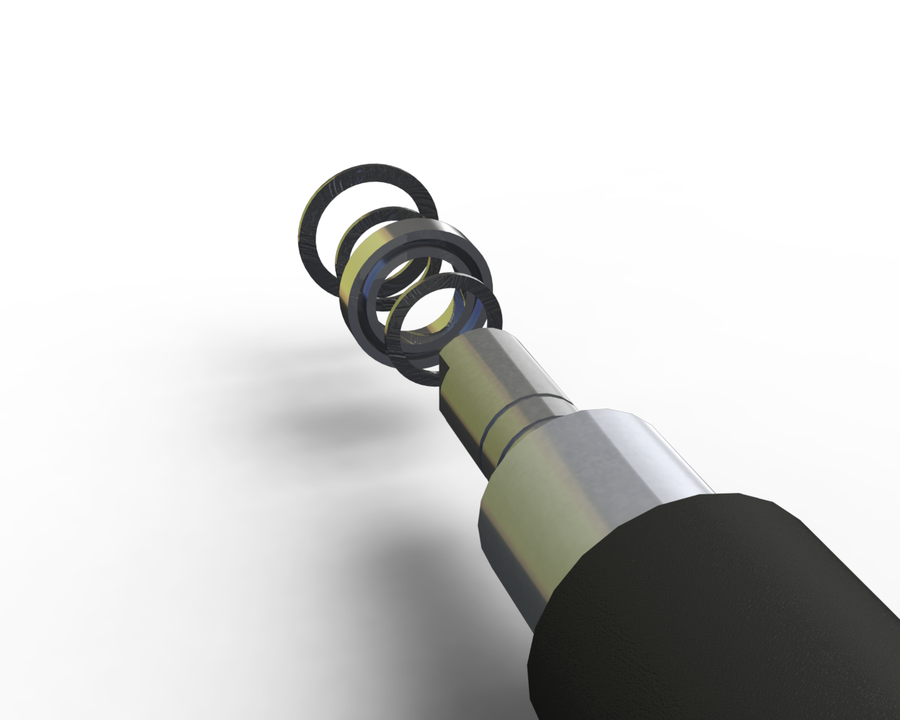

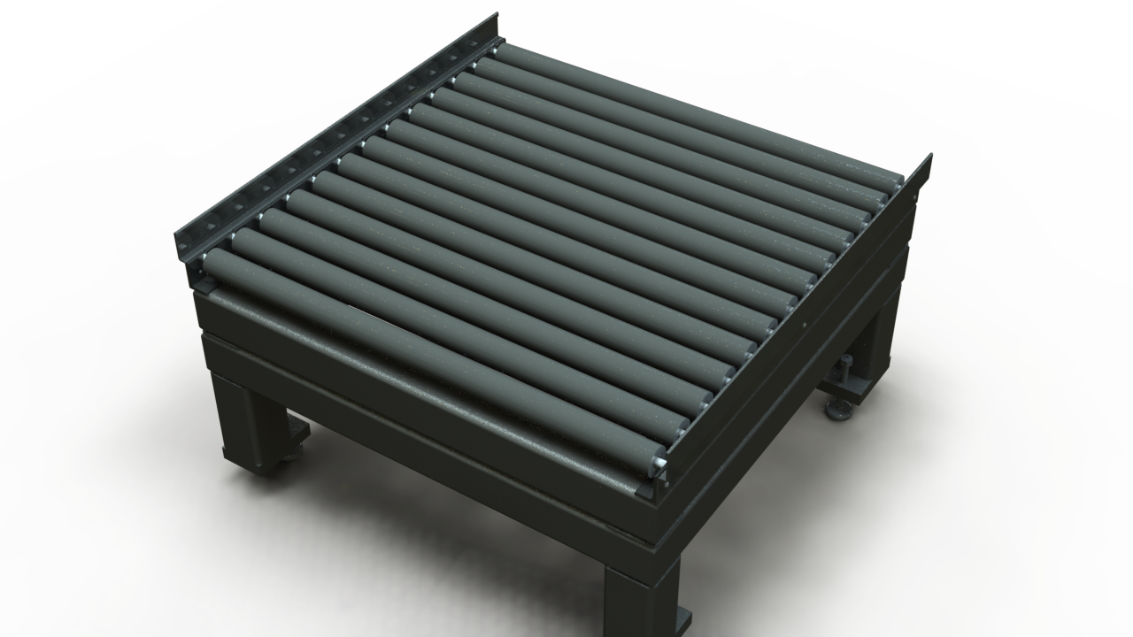

Ich hab ma ein paar Bilder mit dran gehangen die ich mit PhotoView gemacht haben, ich denke die sind in der Art für unser Prospekt absolut ausreichend.

Sorry! Für Licht-Effekte wie volumetric lighting brauchst du MAX oder ähnliches.... Das geht mit Photoworks nicht.
Wenns nur ein Still ist kannst es ja in PS nachträglich reinfaken.
EDIT: Upps scheint soch irgendwie zu funktionieren. Stichwort: Nebellicht?
Hab ich in Photoworks noch nie probiert.
Hier 2 Links zu dem Thema:
Photoworks - strahlendes Licht
Lichtstrahl in PWX Problem mit Nebellicht
