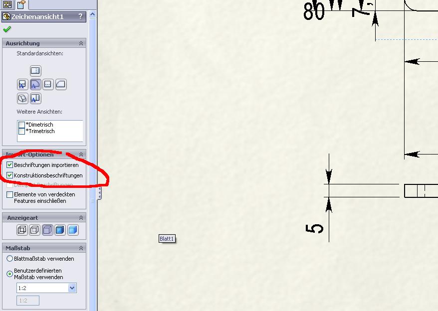

Hallo Zusammen,
ich schreibe zur Zeit, mit 2 meiner Kollegen, an einer Projektarbeit.
Wir müssen dafür sehr viel in Solidworks Zeichenen und Konfigurieren.
(Eigentlich ist die Projektarbeit Solidworks - Kennenlernen      )
Wir müssen, für unsere Dokumentation in der Schule, aus unseren 3D Zeichnungen jetzt auch 2D Ableitungen und eine Stückliste anfertigen und wollte an dieser stelle mal fragen ob man das irgendwie Automatisieren kann?!
Sprich Maße Oberflächenangaben usw.
Stückliste mit ensprechender Zeichnung usw.
Würde mich sehr freuen wenn mir jmd an der Stelle einen Tip geben könnte

Servus Seb,
du kannst beim Erstellen von Zeichnungsanisichten Konstruktionsbeschriftungen impoertiern. Da holt dir Sw alle Maße aus dem 3D, die du dort benötigt hast, um dein Modell zu erstellen.
Für Oberflächenangaben empfehle ich dir eine Zeichnungsvorlage, auf der du diese Zeichen als Block einfügst, und dann durch strg c und strg v beliebig oft in deine Zeichnung kopierst.

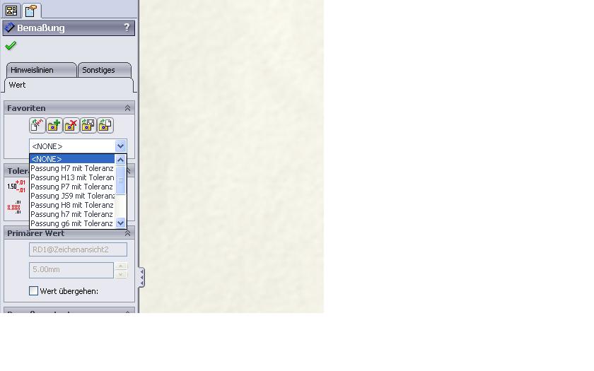

Für Toleranzen, die du evtl. häufiger brauchst (bei uns z.B. H7, h7, h9 usw) kannst du Favoriten anlegen. Klick dich da mal durch, dass ist nicht schwer.
Einen kompletten Automatismus kenne ich nicht, den würden sich aber sicherlich alle wünschen...
Hoffe dir mit diesen Tips die Arbeit wenigstens ein bisschen erleicherter zu haben.

Hallo MisterMan und willkommen im Forum!
Zu deiner Automatisierungsfrage: Wenn all deine Teile und Baugruppen ähnlich aussehen, könnte man schon an einer "Automatisierung" basteln.
Wenn aber die Teile sehr unterschiedlich sind, dann ist man wahrscheinlich schneller, jede Zeichnung händisch zu erstellen. Es gibt schon Möglichkeiten, immer die gleichen Ansichten usw. ertellen zu lassen, jedoch müssen diese natürlich auch zu den Teilen passen. Eine Welle z.B. bracuht wahrscheinlich andere Ansichten als ein Frästeil. Spezifische Toleranzen, bestimmte Bemaßungen oder ähnlches müssen aber immer händisch hinzugefügt werden.
Wenn du SWXSolidWorks kennen lernen musst bzw. willst, dann wärs eigentlich garnichtmal so schlecht die Zeichnungen von Hand zu machen. Mit ein bisschen Übung ist man eigentlich schnell am Ziel.
Wie viele Einzelteile / Baugruppen hat denn deine Konstruktion?
Gruß, Formi
