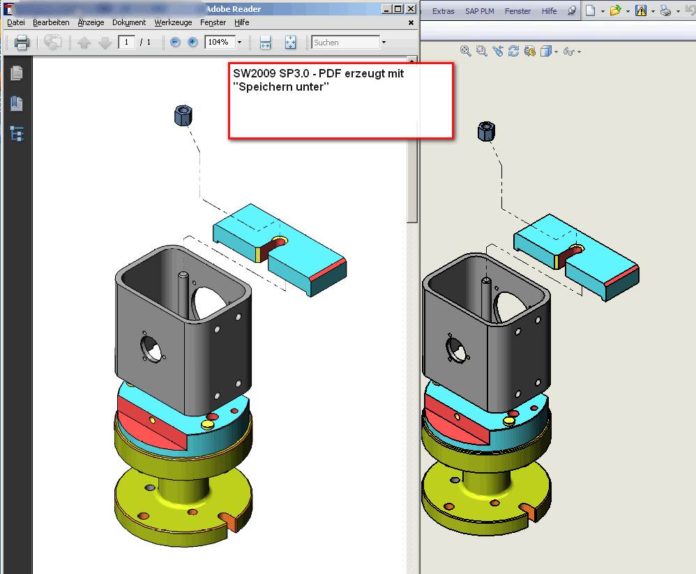

Hallo Zusammen,
bei der Erstellung einer .PDF-Datei aus einer .SLDDRW-Zeichnung,
ergibt sich bei mir der im Bild dargestellte Fehler.
Es werden alle Explosionslinien und Bezugskanten versetzt nochmals dargestellt.
Neuerstellung, Neuaufbau, etc. führen nicht zur Lösung des Problems.
Vielen Dank im voraus.
Gruss, itwo

Hallo Du hast höchstwahrscheinlich die Perspektive beim Erstellen der View aktiviert gehabt. Dann zickt SolidWorks herum. Gerade mit den eingeblendeten Mittellinien, Positionsnummern usw. gibt es Probleme.
HopeItHelps
lg
Alex

Das mit der Perspektive war richtig, nur leider konnte das ausschalten und anschließende neuerstellen der Ansicht das Problem nicht lösen.
... trotzdem Danke für die schnelle Antwort.

Eine neue Erkenntnis zu diesem Problem,
der Fehler tritt nur bei schattierten Anzeigearten auf.
Evtl. kann damit jmd was anfangen?

Hallo itwo,
ich hab mal einen schnellen Test bei mir gemacht und unter SW2009 SP3.0 konnte ich dieses Phänomen nicht feststellen (siehe Bild). Ist wie gesagt nur ein oberflächlicher Versuch. Vielleicht hast du gelegenheit an ein SW2009 zu kommen um zu überprüfen, ob es vielleicht ein Fehler im SW2008 SP5.0 ist ... dann hättest du zwar immer noch keine Lösung, wüsstest aber zumindest, dass es in der aktuellen Version gefixt ist.
Im Zweifelsfall darfst du dich mit solchen Fehlern auch an den Support deines Vertriebspartners wenden
