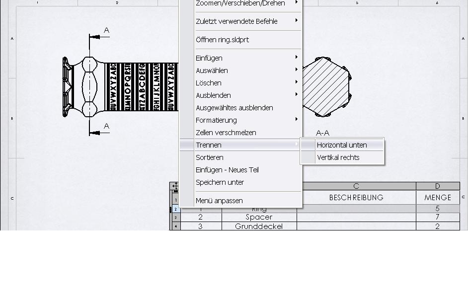

Hallo Beinander,
habe da eine Frage ... wie bekomme ich eine automatisch erstellte Stücklistentabelle auf 3 Seiten aufgeteilt? Die ist einfach viel zu lang ^^
(im SWXSolidWorks 2009)
Jan
[Diese Nachricht wurde von JPredator am 07. Jun. 2009 editiert.]

hallo
Rechtsklick auf die ZEILE an der du trennen willst und dann siehe Bild.
Gruss Marques

Guten Morgen,
nur als Hinweis: wenn du die Tabelle trennst, hängt die Fortmatierung aber noch zusammen. Sprich: Wenn du einen Teil der Tabelle in Höhe und Breite veränderst, dann ändern sich die anderen abgetrennten Teile auch mit.

Guten morgen,
undd dann solltest du noch den Teil, den du auf die nächste Seite haben willst, markieren und mit Strg+X ausschneiden und auf der entsprechenden Seite mit Strg+V wieder einfügen!
Denn sonst hast du nur eine in mehrere Teile getrennte Tabelle auf einem Blatt!

danke euch. super funktioniert so... trennen und rüberkopieren. Verlinkung scheint auch erhalten geblieben zu sein :-P
