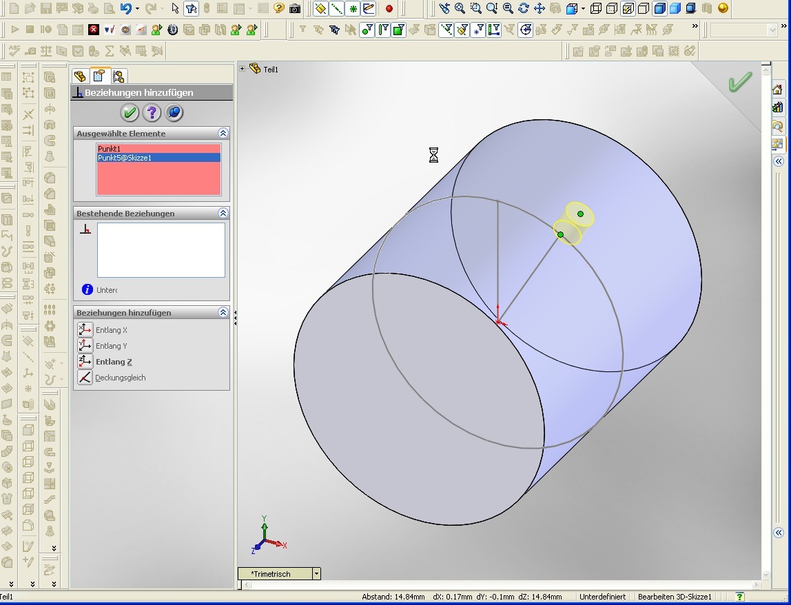

ich versuche schon seit geraumer Zeit ein Gewinde auf einen runden Körper und 30° versetzt
zu bringen.Ich ins Tutorial geschaut, in die SW Hilfe und hab mir Teile aus einer
Beispielbibliothek geholt. Doch nirgens fand ich was brauchbares. Ich hab mal ein Screenshot
gemacht wo man auch sieht das ich versucht hab mit ner 3D Skizze zu arbeiten.
Hoffe ihr könnt mir helfen, ansonsten werd ichs mit dem rotieten Schnitt machen.
Danke.

was soll das, Bohrungsassi starten, Bohrung setzen und den Punkt über Bemaßung oder (auf eine Skizze bezogen) über Beziehungen festtackern.

Deine Vorgehensweise war doch soweit richtig?
Schau dir mal das Beispiel an.

AHH! Natürlich. Sorry, hab das schon lange nicht mehr gemacht.
Vielen Dank
