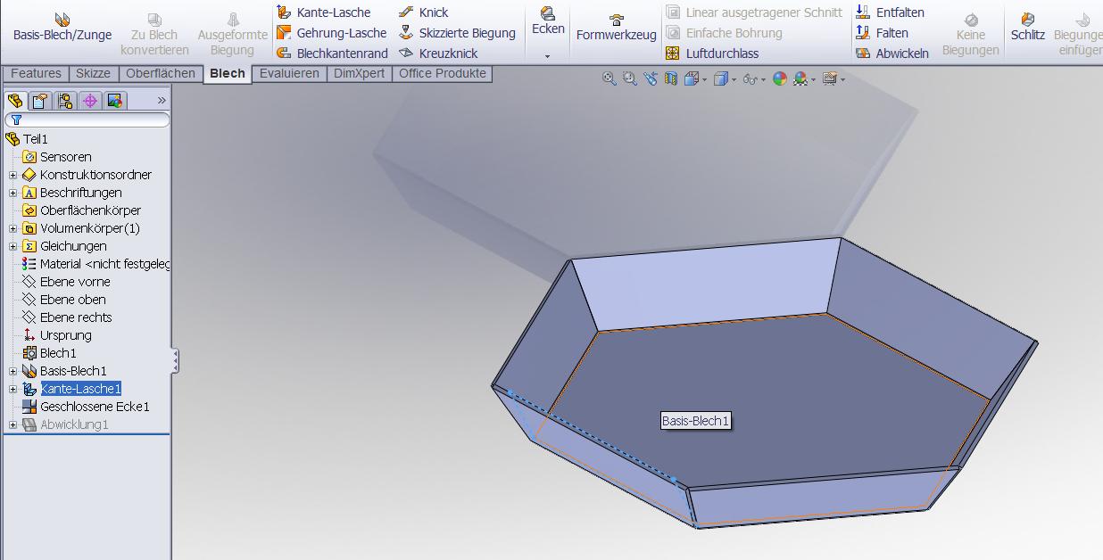

hab zuerst ein 8eckiges Blech erstellt, und dann die Laschen unter 45° angefügt, aber jetzt kann ich die Blechkanten nicht verbinden!
Ich möchte eine Abwicklung erstellen!
Kann mir jemand helfen??
Danke im Vorraus!!

die Skizzen der einzelnen Kantungen bearbeiten!
Auf das Feature klicken Skizze bearbeiten dann die vertikalen Linien
in Winkel ändern.

mache die Skizze in der Lasche auf, lösche die Beziehungen für die Seiten weg, mache Die Skizze für Dich passig, fertig.

Wie wärs mit dieser einfachen Lösung?

Hier nochmal mit eingeblendeten Featuremaßen

Logocadsaurier's Lösung gefällt mir. Bei nen Blechteil würd ich aber trotzdem den Weg über die "geschlossene Ecke" Funktion gehen.

Erstmal ein dickes Dankeschön!!
Funktioniert das auch mit SolidWorks 2007??
Hab nämlich keine andere Version!

SUPER!!
Habs jetz Dank eurer Hilfe hinbekommen, sieht gut aus!
Das Problem war glaub ich, das ich für jede Lasche ein neues Feature erstellt habe, dann wollte er die Laschen nicht mit dem "geschlossene Ecke" Feature verbinden.
DANKE NOCHMAL AN ALLE!
