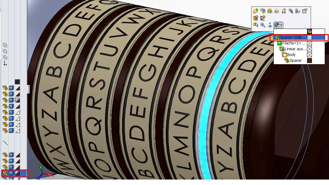

Du kannst in deiner Baugruppe einzelne Bauteile folgendermassen färben.
- anklicken.
- die Taste "S" drücken.
- Erscheinungsbild klicken
- Das Feld für die Baugruppenebene klicken (Siehe in mein Bild dort wo Spacer-10 steht) Da kannst übrigens auch einzelne Flächen Features etc pp färben.
- Auf Komponentenebene Anwenden.
gruss Marques
