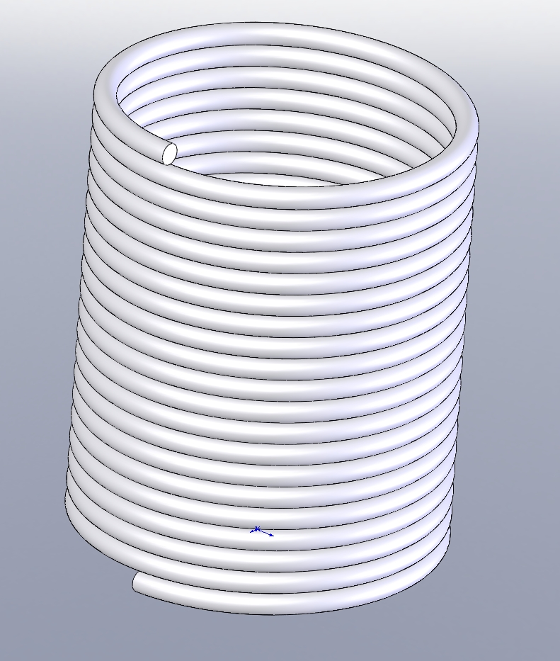

ich habe folgendes Problem:
Es soll ein 6mm Rohr als Spirale möglichst eng auf einen Dorn 90mm gewickelt werden.
Die maximale Höhe soll 130mm betragen.
Habe über Helix die Bahn erstellt: Höhe 124mm, Umdrehungen 20,  Steigung 6,2mm
Danach das Rohr mit Aufsatz/Basis ausgetragen.
Das Problem ist jetzt die gestreckte Länge des Rohres zu ermitteln.
Kennt jemand eine Möglichkeit dies von SolidWorks zu tun bzw. hat jemand eine Idee zum rechnerischen Lösungsansatz?
Vielen Dank im voraus.

Die Helix stellt ja eigentlich die neutrale Faser dar, d.h. man könnte doch die länge der Helix aus SWXSolidWorks auslesen und hat schon die gestreckte Länge !?!

Du musst mit der neutralen Faser rechnen:
Das sind dann 96 X Pi X 20 = 6028,8 mm.
Hoffe das stimmt...da es aber nix mit Solid Works zu tun hat lass ich mich auch zu Fehlern verführen
Alternativ kannst du auch einfach die Bogenlänge der Helix mit der Funtion "messen" messen...das hat dann auch mit Solid Works zu tun

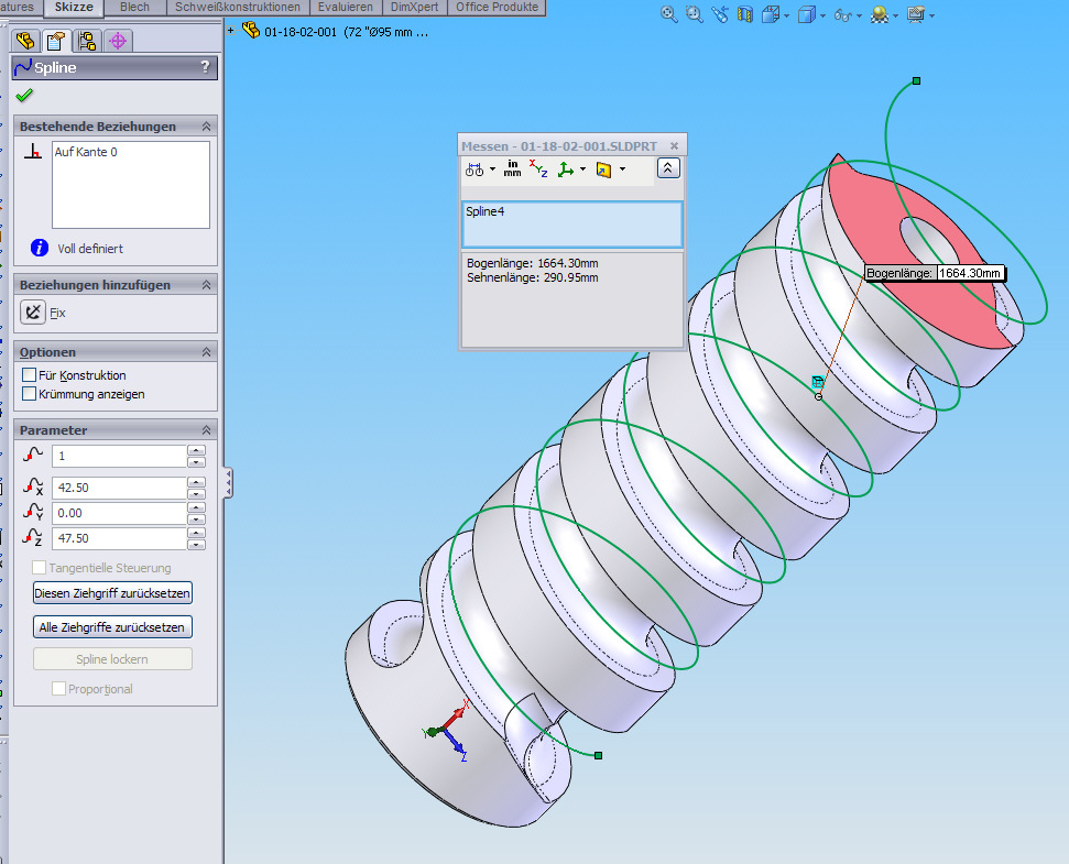

Hallo Jökli,
da ich die Helix zum Messen nicht auswählen konnte, habe ich eine 3D-Skizze erzeugt, die Helix übernommen und dann mit Messen die Bogenlänge erhalten.
Grüße, Andi

Danke für die schnellen Anworten.
Habe es probiert: Helix im FeatureManager angeklickt und Messen.
War eigentlich ganz einfach, aber man muss erst einmal darauf kommen.

Hallo Andy,
hast recht, ich habe die Helix im Featuremanager ausgewählt und wollte sie anschließend noch direkt anklicken, was nicht geht. Es reicht tatsächlich nur die Helix im Featuremanger anzuklicken und dann zu messen.
Grüsse, Andi
