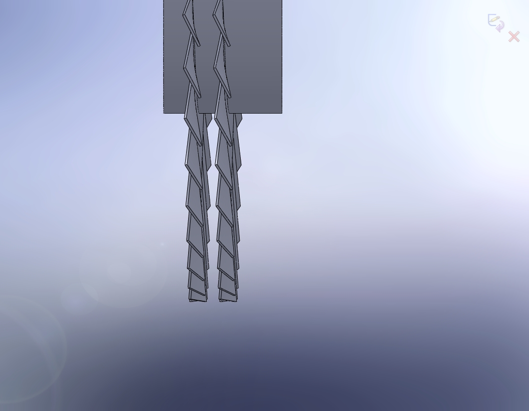

ich benötige von mehreren änlichen Modellen einen Teil der lichten Flächen ("freier Strömungsquerschnitt"). Ich habe zur Verdeutlichung eine Zeichnung angehängt. Im ersten Bild habe ich den betreffenden Querschnitt mit einem Rechteck markiert.
Ich habe schon darüber nachgedacht die Kanten auf eine Skizze zu projezieren. Leider ist es nicht möglich die gesamte Geometrie, bzw. den benötigten Ausschnitt so einfach zu projezieren. Ich müsste jede Kante einzeln projezieren, und es sind doch ganz schon viele Kanten.
Kennt jemand vielleicht eine "elegantere" Lösung?
Vielen Dank
Alexa

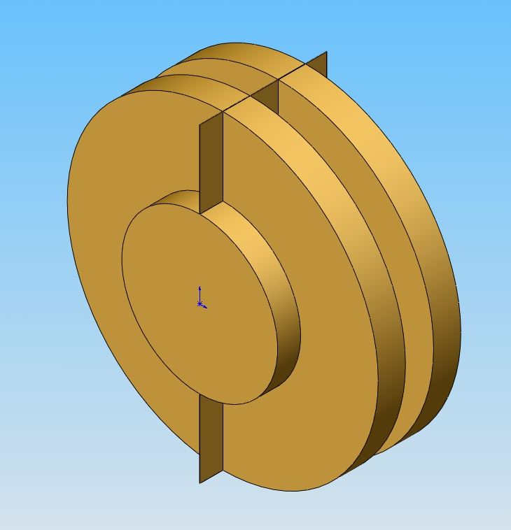

Hallo Alexa.
Was gehen müsste:
Im Einzelteil eine sehr dünne Platte mittig austragen und dann
mittels boolschen Operationen die Differenzfläche ermitteln.
Falls Du eine Baugruppe hast natürlich erst als Einzelteil speichern.
Hoffe, Du kannst mir folgen.
Roland
[Edit] Nicht vergessen: bei der Feature-Definition der Platte den
haken bei "Ergebnis verschmelzen" herausnehmen, sonst geht es nicht !
[\Edit]

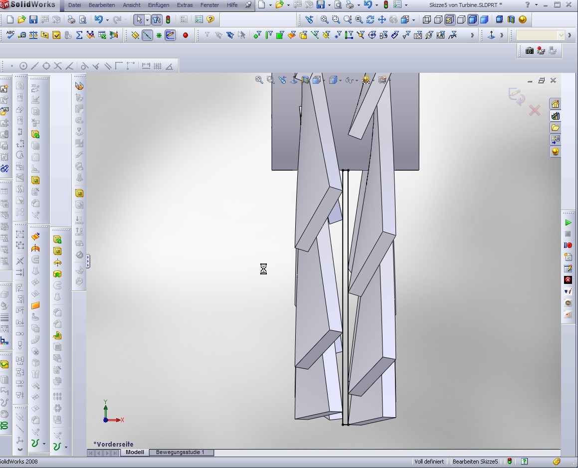

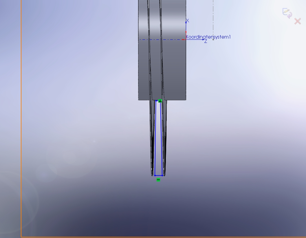

Hi Alexa,
habe ein Paar Sachen ausprobiert - am Ende angekommen festgestellt:
interessante Kanten (mit STRG in der Skizze) anklicken und über Kanten-Übernehmen die "Kontur" erzeugen.
G.  thomas

Habe auch noch eine Idee, die vllt. funktionieren könnte.
Über eine boolsche Operation (Feature "kombinieren") eine differenz erzeugen (Feature über alles drüber legen, dann das eine vom anderen abziehen), und dann das Volumen des übrigebliebenen Materials messen.
viele Grüße
Andy

Danke für die vielen Antworten!
Also die Methode wie sie Thomas vorgeschlagen hat, funktioniert gut, ist halt nerviges geklicke.
Die Idee von Andy ist sehr geschickt. Hat gut funktioniert! Danke!
