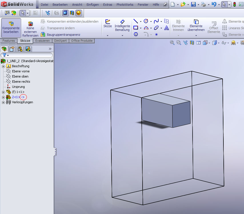

Wo bitte sind denn aber Pfeile im Feature Manager, wenn man dennoch auf das Modell referenziert? Habs grad mal gemacht aber nichts bemerkt.

Hallo Ceronics,
in Baugruppen kann man beim Arbeiten in Skizzen externe Referenzen vermeiden wenn man vor dem Loslassen (aber nach dem Fangen) der linken Maustaste die Strg Taste drückt. Dann fängt sich der Punkt/Linie/Sonstwas noch, aber es werden keine Referenzen, also auch keine externen hinzugefügt.
Noch bequemer, wenn man die linke Hand zum Kopfkratzen frei haben will, gehts mit dem Button "Keine externen Referenzen". 1x gedrückt macht er genau das wie er heißt und findet sich in den Baugruppenwerkzeugen (zumindest in 2007).

erstellt am: 03. Jun. 2009 11:15    Editieren oder löschen Sie diesen Beitrag!  <-- editieren / zitieren -->   Antwort mit Zitat in Fett Antwort mit kursivem Zitat    Unities abgeben: 1 Unity (wenig hilfreich, aber dennoch)2 Unities3 Unities4 Unities5 Unities6 Unities7 Unities8 Unities9 Unities10 Unities Nur für ceronics 10 Unities + Antwort hilfreich
Da!
(Zumindest in einer Baugruppe)

Original erstellt von ceronics:
Sieht dann z.B. so aus:
Linear Austragen2->
Skizze23->

Den Pfeil macht der bei mir nur in Baugruppen nicht aber im Teil.
