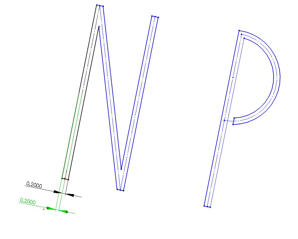

Hallo  ,
ich habe mal wieder ein Problem:
Für eine Gravur des Firmennamens suche ich eine Möglichkeit den
Schriftzug in SW zu importieren oder zu erstellen.
Über Extras --> Skizzenelemente --> Text bekomme ich nur Buchstaben
die aus einer ganzen Kurve bestehen. Ich möchte aber die Buchstaben
ganz normal einfügen, mit einzelnen Linien! Kann man das bei SW
irgendwo einstellen? Oder kann man irgendwie einen solchen Schriftzug
importieren?
snox
PS.: Dachte auch schon daran den Schriftzug manuell zu zeichnen aber
das würde mir ehrlich gesagt zu lange dauern mit allen Linien und
Kurven usw

Hallo snox  ,
wenn Du eine entsprechende Schriftart hast, geht das auch. SolidWorks verwendet die Wind0ws-Schriftarten.
Ich hab' sowas mal bei den Fräsern gesehen (CamWorks oder SolidCAM), die haben eine solche Schriftart. Kann mich aber leider nicht mehr an den Namen erinnern.
Diese Schrift wird dann aber nicht ausgetragen, sondern die Skizze wird direkt zum gravieren verwendet (SolidWorks könnte eine solche Skizze auch nicht mit einem Feature austragen...)

Hallo Snox
Lade Dir den Schrifzug oder das Logo einfach als Hintergrundbild auf eine Plane und sketche den Linienzug mit Splines, Linien und/oder Kurven nach.
Dann hast auch gleich Deine persöhnliche Note

erstellt am: 03. Jun. 2009 10:45    Editieren oder löschen Sie diesen Beitrag!  <-- editieren / zitieren -->   Antwort mit Zitat in Fett Antwort mit kursivem Zitat    Unities abgeben: 1 Unity (wenig hilfreich, aber dennoch)2 Unities3 Unities4 Unities5 Unities6 Unities7 Unities8 Unities9 Unities10 Unities
Original erstellt von Ahleggs:
Hallo Snox
Dann hast auch gleich Deine persöhnliche Note  ;)
ein paar Stunden mit Klicken und Ziehen später ist das Firmenlogo fertig. Aber ich hab jetzt folgendes Problem:
Wenn ich die Skizze aus meinem Bauteil rausschneiden möchte (mit Linear ausgetragener Schnitt), dann meckert SWXSolidWorks rum wenn ich mehr als einen Buchstaben auswähle. Ich Benutze die Funktion "Dünnes Feature". Bei einem Buchstaben gehts, bei zwei sagt er keine geschlossene Kontur
Für die Fertigung reicht eine Skizze aus aber ich möchte das auch im 3D Modell anzeigen lassen. Gibts da eine Möglichkeit oder muss ich jeden Buchstaben einzeln rausschneiden

Hallo snox ( ),
das meinte ich an dieser Stelle. Aber versuch doch mal mit dem Konturauswahlwerkzeug...
Grüße,
Ralf

erstellt am: 03. Jun. 2009 11:18    Editieren oder löschen Sie diesen Beitrag!  <-- editieren / zitieren -->   Antwort mit Zitat in Fett Antwort mit kursivem Zitat    Unities abgeben: 1 Unity (wenig hilfreich, aber dennoch)2 Unities3 Unities4 Unities5 Unities6 Unities7 Unities8 Unities9 Unities10 Unities
Original erstellt von Ralf Tide:
[QUOTE]Original erstellt von Ralf Tide:
...(SolidWorks könnte eine solche Skizze auch nicht mit einem Feature austragen...)
HTH,
Ralf
Hallo snox (  ),
Grüße,
Ralf
[/QUOTE]
hab ich gemacht, bei mir heißt das "Ausgewählte Konturen". Anwählen kann ich so viel Buchstaben wie ich möchte doch Austragen geht nicht  Umgehen kann ich das wenn ich jeden Buchstaben (und manchmal auch einzelne Linien im Buchstaben) nacheinander austrage.... Ich bekomm dann aber ca 20 Features nur für den Firmennamen gibs da keine Tricks wie man das umgehen kann?

Vielleicht hilft das ja:
Man könnte die Buchstaben in Konstruktionslinien umwandeln und mit Offset in beide Seiten eine dünne Kontur darum erstellen. Evtl. noch ein bißchen trimmen, aber dann trägt SWXSolidWorks das aus.
Gruß, Nina
