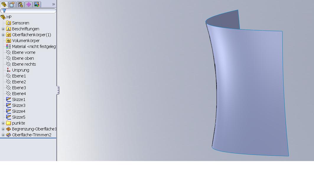

Wer hat schon einmal im SWXSolidWorks eine HP-Fläche erstellt?
Die Grundgeometrie ist eine Ellipse (rote horizontale Linien). Diese einzelnen Ellipsen müssen so angeordnet sein, dass die senkrechtlaufenden "Linien" sich mit den Ellipsen treffen. Die dargestellten blauen Rechtecke sind planare Flächen.
Wer kann mir einen Lösungsansatz nennen?

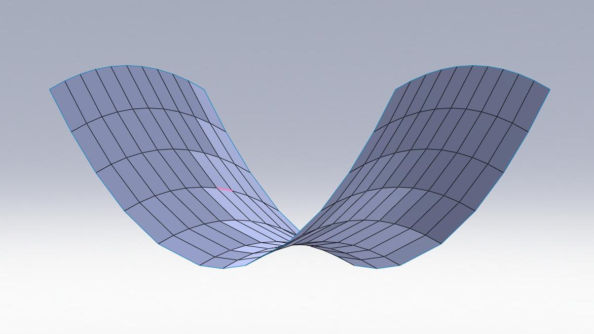

erstellt am: 30. Mai. 2009 01:16    Editieren oder löschen Sie diesen Beitrag!  <-- editieren / zitieren -->   Antwort mit Zitat in Fett Antwort mit kursivem Zitat    Unities abgeben: 1 Unity (wenig hilfreich, aber dennoch)2 Unities3 Unities4 Unities5 Unities6 Unities7 Unities8 Unities9 Unities10 Unities Nur für Thomas 3D 10 Unities + Antwort hilfreich
HP_par.zip
hmm, soll's in etwa so aussehen (Parasolid_V16 Format)

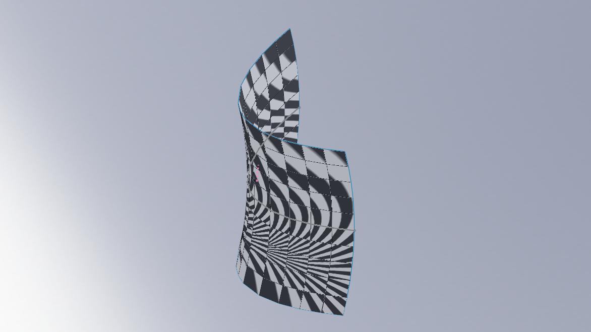

hallo
Habs mal probiert, hab hierzu aber 2 Parabel genommen. Man möge mir verzeihen das sie so klein ausgefallen ist, aber war heute den CL Sieg von Barcelona feiern und...     Bin mir nicht mal sicher ob sie stimmt. Wenn ich mich richtig erinnere müsste es aber.
Gruss Marques
/edit und wenn ich das Rar File dazunehme sieht man sogar was...ist SEX2009

erstellt am: 30. Mai. 2009 08:53    Editieren oder löschen Sie diesen Beitrag!  <-- editieren / zitieren -->   Antwort mit Zitat in Fett Antwort mit kursivem Zitat    Unities abgeben: 1 Unity (wenig hilfreich, aber dennoch)2 Unities3 Unities4 Unities5 Unities6 Unities7 Unities8 Unities9 Unities10 Unities
Guten Morgen Marques,
so wie es aussieht, hast du das Gleiche gemacht wie Klaus. Wenn ich jetzt deinen Volumenkörper in Rechtecke zerschneide, dann bleiben es gekrümmte Flächen. Man muß die senkrechten Parabeln zu den horizontalen Ellipsen so anlegen, dass die 4 Schnittpunkte (von 2 Parabeln und 2 Ellipsen) ein Rechteck ergeben das Planar ist. Die horizontalen Ellipsen ändern sich ständig von Ebene zur Ebene. Die große Achse wird im Durchmesser immer kleiner während die kleine Achse ihren Durchmesser beibehält. Irgendwie müssen die großen Achsen der jeweiligen horizontalen Ellipsen in einem bestimmten Verhältnis zu der senkrechten Parabel stehen.
Ich hab mal im Internet nach solch einer Geometrie gesucht. In der Mathematik spricht man von hyperbolisch-parabolischen Flächen.
modeng
Beiträge: 7061
Registriert: 10.12.2003
erstellt am: 30. Mai. 2009 09:03    Editieren oder löschen Sie diesen Beitrag!  <-- editieren / zitieren -->   Antwort mit Zitat in Fett Antwort mit kursivem Zitat    Unities abgeben: 1 Unity (wenig hilfreich, aber dennoch)2 Unities3 Unities4 Unities5 Unities6 Unities7 Unities8 Unities9 Unities10 Unities Nur für Thomas 3D 10 Unities + Antwort hilfreich
ja sicher sind die Flaechen in sich gekruemmt, das war auch nur mal
ein schell gemachtes Ding. Als wie gewuenscht machbar, koennte ich
mir das mit relativ wenig Aufwand in Prö vorstellen
Klaus

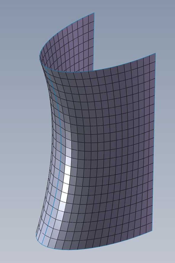

hpigs.rar
Hallo Das es bei 3 Ecke klappt ist klar, diese Technik aber mit Vierecke "nachbilden" zu wollen halt ich selbst für nen Architekt absurd. Damit dürfte die besondere Statik dieser Bauform ziemlich fürn Poppes sein. Hab nochmal nen Versuch gemacht, diesmal kriegst das Ergebnis als IGS, mag grad kein Part hochladen. Das blamieren lass ich für später, weil mit konstruktion hat das in weitesten Sinne nichts zu tun
gruss marques

Hi Marques,
Hut ab, auch wenn es noch nicht perfekt aussieht, ist es das was ich brauche. Darf ich fragen, wie du es erstellt hast?

HP2.rar
hallo
Als Anhang das ganze als Part, hab die Features einigermassen beschriftet so das es selbsterklärend sein sollte. Aber ich bezweifle wirklich das es Statisch ok ist. Hoffe es hilft dir trotzdem weiter. Ob du 10 Punkte oder 20 verwendest ist irrelevant ausser für die Anzahl quadratische Flächen die du erhälst.
Gruss marques

Hut ab marques - geil gelöst, auch wenn meine Grafik wieder was dagegen hat...
G.   thomas

Tolle Lösung - die Schweizer haben echt was drauf
Grüße,
Ralf

na nu is aber gut *g* gibt sicher noch besere Möglichkeiten. Auf die Idee bin ich übrigens dank Ralfs ersten Beitrag gekommen.
Wie man die Punkte aber parametisch im nachhinein ändern könnte weiss ich noch nicht.Da die Linien direkt an den Arbeitspunkten hängen müssten die Automatisch mitziehen. Wäre ein nettes Goodie wenn man schlussendlich doch ein feineres Raster haben möchte.

Original erstellt von marques_CH:
Hi Marques ,
geht mir genau so...
G.  thomas

Hi Marques,
echt Super!!!! Ich habe die ganze Zeit versucht ein Drahtgittermodell aus mehreren Skizzen aufzubauen. Die obere und untere Kante eines Vierecks ist ja parallel. Diese Kanten hatte ich versucht tangential mit einer Ellipse zu verknüpfen, welche sich in der gleichen Ebene befindet, wie die horizontalen Kanten. Beim Ausrichten der oberen Kantenreihe zur unteren Kantenreihe war meine Skizze meist schnell überdefiniert. Na mal sehen, ob ich mit Hilfe deines Modells mein Drahtmodell nachbauen kann.
Im AutoCad habe ich auch mit der Loftfunktion diese Hülle erzeugt, allerdings wurden dort die horizontalen und vertikalen Kurven idealisiert. Wenn man im AutoCad denn Körper horizontal zerschnitten hatte konnte man ganz gut sehen, dass es keine Ellipsen waren.
Daher bin ich mal gespannt, ob SWXSolidWorks diese Hülle richtig dargestellt hat.
