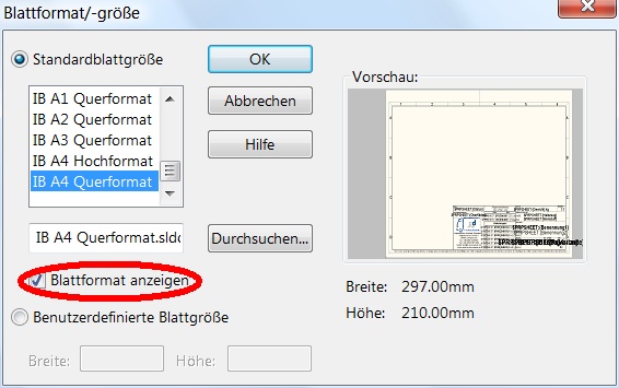

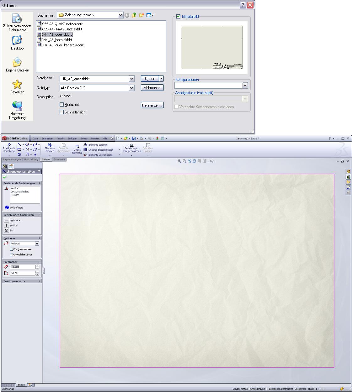

Ich habe mir selbst eigene Zeichnungsrahmen erstellt. So weit so gut.
Wenn ich jetzt die selbstgemachten Rahmen öffnen möchte erscheinen die Skizzenelemente also der Rahmen nicht. In der Miniaturvorschau beim öffnen sind die Linien aber zu sehen.
Wenn ich "Blattformat bearbeiten" anklicke und mit der Maus über die Stellen fahre wo eine Linie sein müsste erkennt SW auch eine Linie, aber sie ist eben nicht sichtbar.
Würde mich über Hilfe freuen.
Gruß Timo

Hallo Timo,
hast du evtl. diesen Haken nicht gesetzt? Verbirgt sich in den
Blatteigenschaften.
Andreas

erstellt am: 27. Mai. 2009 11:18    Editieren oder löschen Sie diesen Beitrag!  <-- editieren / zitieren -->   Antwort mit Zitat in Fett Antwort mit kursivem Zitat    Unities abgeben: 1 Unity (wenig hilfreich, aber dennoch)2 Unities3 Unities4 Unities5 Unities6 Unities7 Unities8 Unities9 Unities10 Unities Nur für Timo S. 10 Unities + Antwort hilfreich
Hast du mal deine Layer gerpüft? Also ob sie eingeschaltet sind, Farbwahl, etc. stimmt?

erstellt am: 27. Mai. 2009 11:53    Editieren oder löschen Sie diesen Beitrag!  <-- editieren / zitieren -->   Antwort mit Zitat in Fett Antwort mit kursivem Zitat    Unities abgeben: 1 Unity (wenig hilfreich, aber dennoch)2 Unities3 Unities4 Unities5 Unities6 Unities7 Unities8 Unities9 Unities10 Unities
Lag wohl an dem Haken jetzt geht es, ABER wenn ich nach dem ich den Haken gesetzt habe, das Blatt abgespeichere und es wieder lade fehlt der Haken wieder... an was kann das liegen? außerdem übernimmt SW die Einstellung erst wenn ich speichere, also die Linien sind so lange nicht sichtbar bis ich abspeichere....

erstellt am: 27. Mai. 2009 12:42    Editieren oder löschen Sie diesen Beitrag!  <-- editieren / zitieren -->   Antwort mit Zitat in Fett Antwort mit kursivem Zitat    Unities abgeben: 1 Unity (wenig hilfreich, aber dennoch)2 Unities3 Unities4 Unities5 Unities6 Unities7 Unities8 Unities9 Unities10 Unities Nur für Timo S. 10 Unities + Antwort hilfreich
Hallo, ich würde es mal mit der Layereinstellung versuchen.
Lavereinstellung auf Format.

Was meinst du als Vorlage?
Ich gehe immer "Datei" --> "Blattformat speichern"
Das einzigste Problem ist jetzt noch dass ich jedes mal auf Häckchen "Blattformat anzeigen" klicken muss um den Rahmen zu sehen.

Hallo Timo,
wenn du eine neue Zeichnung erstellen möchtest, gehst du doch über Datei/Neu... bzw. über den
entsprechenden Button (weißes Blatt). Dann wählst du die entsprechende Zeichnungsvorlagedatei
aus und kommst dann in die Maske, wo du das entsprechende Blattformat auswählst. Damit ist die
neue Zeichnung dann definiert und du kannst das entsprechende Modell positionieren, bemaßen etc.
Dann speicherst du doch die Zeichnung über den Button mit der Diskette oder Datei/Speichern.
Ich verstehe nicht, warum du das unter "Blattformat speichern" machst.  Das ist doch
eigentlich nur einmal beim Einrichten von Solidworks notwendig, sonst packt man die Blattformate
doch nie wieder an...

Hallo Timo,
das Problem mit dem verschwinden der Blattformate hatte ich auch. Aber nur, wenn ich das Blattformat über "Öffnen" bearbeiten wollte.
Ich klicke jetzt immer auf Neu > Zeichnung und wähle dann das Blattformat aus. Dann bearbeite ich es und speichere es mit "Blattformat speichern".
So klappts eigentlich immer.

Hallo Timo,
vielleicht ist die Linienfarbe und die Hintergrundfarbe gleich. Z. B. Grau auf Grau sieht man schlecht.
Ändere doch mal die Papierfarbe / Zeichnungsfarbe.
