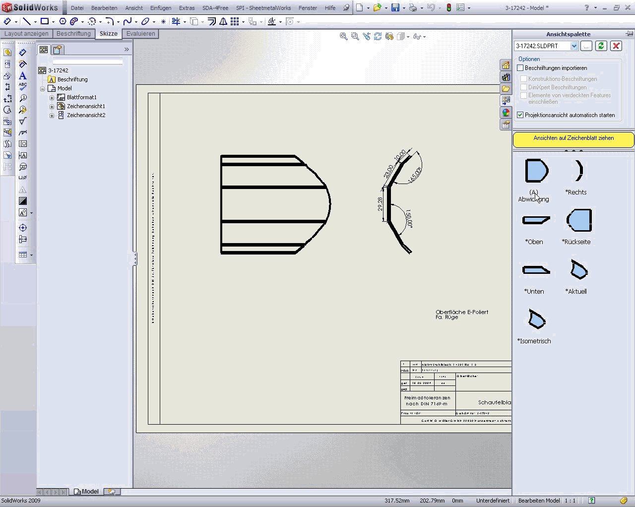

Versuche gerade eine Abwicklung von einem Blech als Zeichenasicht in die Ansichtspalette zu bekommen.
Kann mir da jemand weiterhelfen ist warscheinlich ganz einfach ich komm aber nicht
drauf.

Die einzige Möglichkeit die ich gefunde habe ist mit einer Konfiguration...

Die Konfiguration für die Abwicklung erzeugt SWXSolidWorks
selber nennt sich  Flat-Pattern.
Die wird erst erzeugt wenn du in Part das Teil abgewickelt hast.
Danach wird auch die Abwicklung in der Zeichnung dargestellt.
