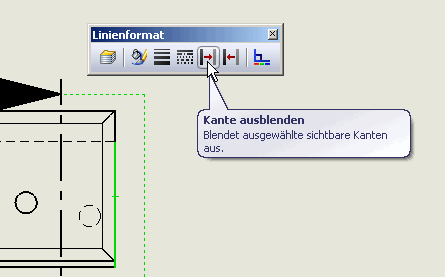

Hi SWXSolidWorks-User,
hab da folgendes Anliegen.
Ich möchte in einer Zeichenansicht eine Kante ausblenden. Diese Kante erreiche ich jedoch nur über die Funktion "Anderes auswählen". Doch nun habe ich die Kante ausgewählt und nun fehlt mir die Möglichkeit, die Kante auszublenden. Denn wenn ich den Befehl "Kante ausblenden" über die RM-Taste einholen möchte, ist meine ausgewählte Kante nicht mehr ausgewählt.
Gibts den Befehl "Kante ausblenden" auch im Menü unter Ansicht, Extras, etc. ?
Wer kann mir dabei helfen. Vorab vielen Dank!

Hallo 2Daus3D,
in der Linienformattoolbar ist ein Icon mit dieser Funktion, dass kannst du dir per Extras/Anpassen z.B. auch in S-Menu ziehen. Dann einfach die Kante mit "Anderes auswählen" selektieren und auf das Icon klicken.
Ciao,
Stefan
Stefans SolidWorks Blog
