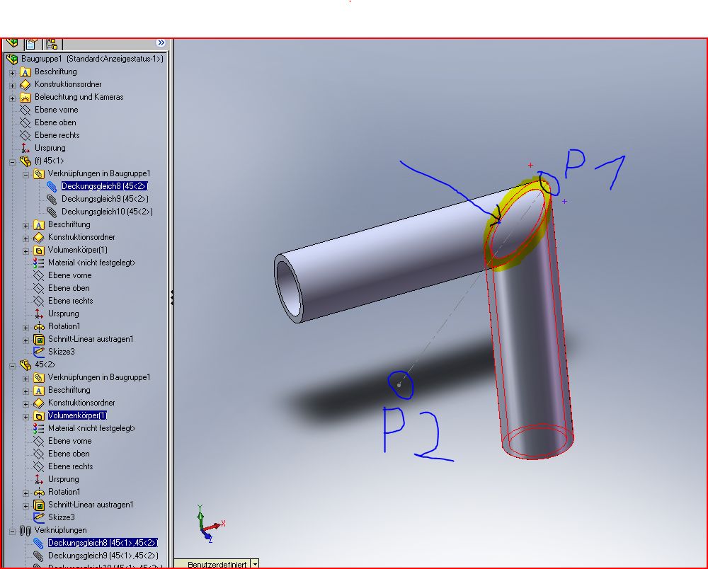

ich versuche "krampfhaft" in einer Baugruppe zwei 45° abgeschrägte Rohrstutzen zu einer 90°
Eck-Verbindung zu verknüpfen. Schaffe nur konzentrisch + deckungsgleich ohne die 45° Verdrehung
beider schräger Flächen zueinander.Habe auch schon an jedem Einzelteil Punkte gezeichnet. Irgendwie gehts nicht.
Hat jemand ein Tip?
Gruß J.K.

und was wenn Du die beiden Top planes deckungsgleich machst?

versuche mal mit Ebenen - normalerweise ist das kein Problem. Notfalls erzeuge welche.

Durch die Schnittfläche eine Mittellinie ziehen(im Part)(eigene Skizze)_
BG erstellen_Schnittflächen Deckungsgleich_Endpunkt1 Mittellinie1
Deckungsgleich Endpunkt1 Mittellinie2_ Endpunkt2 jeweils auch Deckungsgleich!

Hallo JFK,
also ich mach das folgendermaßen und das klappt ganz gut.
1. Auf die Elliptische Fläche eines der Rohre einen Punkt Konzentrisch
2. Beide Rohrflächen mit Deckungsgleich verknüpfen
3. Den Punkt aus 1. mit der Achse des jeweils anderen Rohres Deckungsgleich verknüpfen
4. Arbeitsebenen verknüpfen mit Deckungsleich (z.B. Seitenansicht)
Hoffe das war verständlich   und hilft dir.

ja Danke an Euch das ging ja wiedermal schnell!
Habe die Version von Krümmel ausprobiert und funktioniert prima.
Wobei es sicherlich auch andere Lösungen genau so gut gibt.
Danke nochmals und viel Spaß bei der Arbeit!
