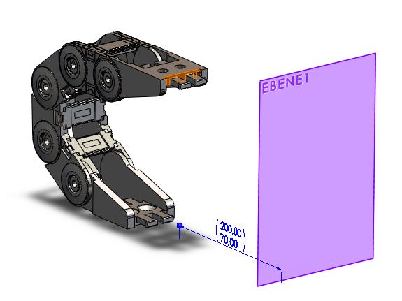

erstellt am: 20. Mai. 2009 11:08    Editieren oder löschen Sie diesen Beitrag!  <-- editieren / zitieren -->   Antwort mit Zitat in Fett Antwort mit kursivem Zitat    Unities abgeben: 1 Unity (wenig hilfreich, aber dennoch)2 Unities3 Unities4 Unities5 Unities6 Unities7 Unities8 Unities9 Unities10 Unities Nur für Solidmaddin 10 Unities + Antwort hilfreich
hallo  Solidmaddin
siehe bild, vlt hilfts!

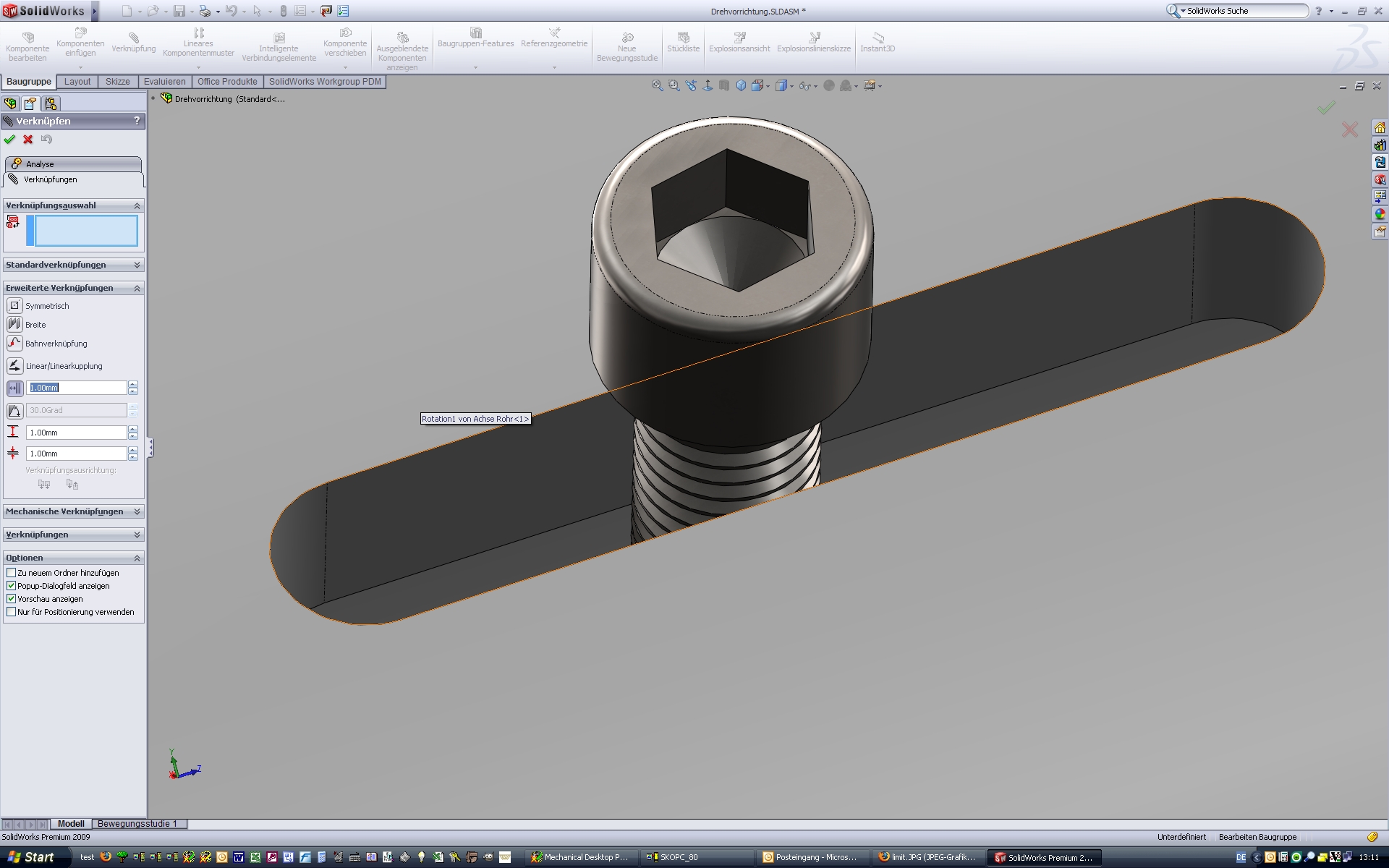

erstellt am: 20. Mai. 2009 13:14    Editieren oder löschen Sie diesen Beitrag!  <-- editieren / zitieren -->   Antwort mit Zitat in Fett Antwort mit kursivem Zitat    Unities abgeben: 1 Unity (wenig hilfreich, aber dennoch)2 Unities3 Unities4 Unities5 Unities6 Unities7 Unities8 Unities9 Unities10 Unities
Hi, ja das hab ich mir auch schon gedacht. Ich hab da auch schon rum gefummelt. Guck ma auf das Bild. Welche Kanten oder Flächen muss ich denn nehmen? Wenn ich die Kante am Radius übergang zur Schraube nehme dann kann ich die immer noch weiter bewegen obwohl ich sage 0mm min abstand.
Maddin

erstellt am: 20. Mai. 2009 16:15    Editieren oder löschen Sie diesen Beitrag!  <-- editieren / zitieren -->   Antwort mit Zitat in Fett Antwort mit kursivem Zitat    Unities abgeben: 1 Unity (wenig hilfreich, aber dennoch)2 Unities3 Unities4 Unities5 Unities6 Unities7 Unities8 Unities9 Unities10 Unities Nur für Solidmaddin 10 Unities + Antwort hilfreich
Limit.zip
So tun geht das  :-)
