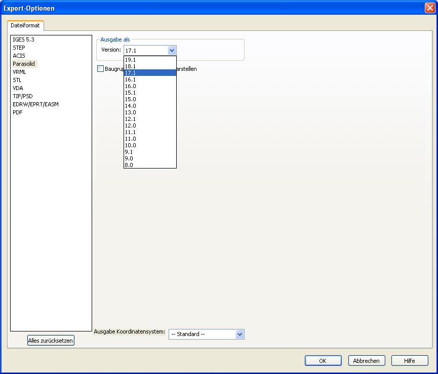

erstellt am: 20. Mai. 2009 11:58    Editieren oder löschen Sie diesen Beitrag!  <-- editieren / zitieren -->   Antwort mit Zitat in Fett Antwort mit kursivem Zitat    Unities abgeben: 1 Unity (wenig hilfreich, aber dennoch)2 Unities3 Unities4 Unities5 Unities6 Unities7 Unities8 Unities9 Unities10 Unities
Noch eine Frage dazu: entspricht 17.1 bei den Einstellungen SWX2007 oder wie sind die Einstellungen unter Optionen zu deuten, wenn ich als Parasolid abspeicher? 19.1 ist dort das höchste und geht runter bis 8.0

erstellt am: 20. Mai. 2009 12:05    Editieren oder löschen Sie diesen Beitrag!  <-- editieren / zitieren -->   Antwort mit Zitat in Fett Antwort mit kursivem Zitat    Unities abgeben: 1 Unity (wenig hilfreich, aber dennoch)2 Unities3 Unities4 Unities5 Unities6 Unities7 Unities8 Unities9 Unities10 Unities Nur für mwiemer 10 Unities + Antwort hilfreich
Hallo nwiemer,
schau doch einfach bei den Export-Optionen in SWXSolidWorks 2007 nach und nimm die höchste Version.
Andreas

erstellt am: 20. Mai. 2009 12:06    Editieren oder löschen Sie diesen Beitrag!  <-- editieren / zitieren -->   Antwort mit Zitat in Fett Antwort mit kursivem Zitat    Unities abgeben: 1 Unity (wenig hilfreich, aber dennoch)2 Unities3 Unities4 Unities5 Unities6 Unities7 Unities8 Unities9 Unities10 Unities Nur für mwiemer 10 Unities + Antwort hilfreich
Hallo Mike,
ja, die 17.1 sollte die höchste Parasolidversion sein, die die 2007 noch lesen kann, zumindest ist es die höchste, die es schreiben kann

erstellt am: 20. Mai. 2009 12:41    Editieren oder löschen Sie diesen Beitrag!  <-- editieren / zitieren -->   Antwort mit Zitat in Fett Antwort mit kursivem Zitat    Unities abgeben: 1 Unity (wenig hilfreich, aber dennoch)2 Unities3 Unities4 Unities5 Unities6 Unities7 Unities8 Unities9 Unities10 Unities Nur für mwiemer 10 Unities + Antwort hilfreich
Bin bis jetzt mit folgendem Vorgehen ganz gut hingekommen.
Annahme: Es gibt für jede SolidWorks Version einen neuen Kern (neue Parasolid - Version).
Folgerung: Delta von meiner SWX Version zur anderen SWX Version = Delta der höchsten zur Verfügung stehen
                Parasolidversion zu jender welche ich für den Export verwende.
BTW: SoildWorks baut auf Parasolid auf, somit ist dieses Datenformat für den Austausch zwischen zwei SolidWorks Versionen
            zu empfehlen.
