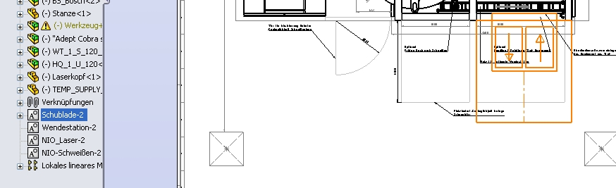

Hallo Zusammen
ich habe in einer BG mit der Layotskizze gearbeitet und Blöcke erstellt.
Nun habe ich davon eine Zeichnungs erstellt - aber was ich auch tue (die üblichen Verdächtigen) - die Layoutskizzenblöcke lassen sich nicht einblenden
Hat da jemand eine Idee
mfg Zordan

Hallo Zordan,
zuerst muss in der Zeichnung der Hauptschalter eingeschaltet sein (Ansicht/Skizzen), und dann sollte es reichen, wenn du im Featurebaum in der Zeichnung die Skizze auch einblendest.

ich versuchs mal mit ´nem Bild.
Die "Bunte Skizze" ist nur zu sehen, weil der Cursor auf dem Feature steht. Sonst ist sie nicht zu sehen. Die anderen natürlich auch nicht.
Unter Ansicht/Skizzen ist selbstverständlich der Haken,
Leider verhält sich die Layoutskizze/Block aber nicht wie eine normale Skizze die ich im Featurebaum einblenden kann....
Gruß Zordan

Hallo ZZ,
verhält sich bei mir genau so wie Stefan es beschreibt (siehe Video).

noch 'ne Idee: schon mal mit Software OpenGL getestet?

Wenn du die Option im Anhang meinst...
wie denn???
Gruß Zordan

Original erstellt von Zordan_Zumbel:
Ja - genau diese. Vorher alle Dokumente schliessen

Hallole,
also, erstmal danke für den Tip mit "alle Dokumente" schließen.
Aber Wirkung hatte dieser Haken leider keine...
Gibt es weitere Vorschläge?

Guten Morgen zusammen,
nach einigen Tests heute Morgen steht folgendes fest:
auch mit SP3.0 geht die oben beschrieben Vorgehensweise ( Skizzen einblenden)
leider nicht mit der Datei/ Zeichnug an der ich gerade arbeite
Work around: alle Blöcke aus der Layoutskizze in eine normale Skizze kopieren -
