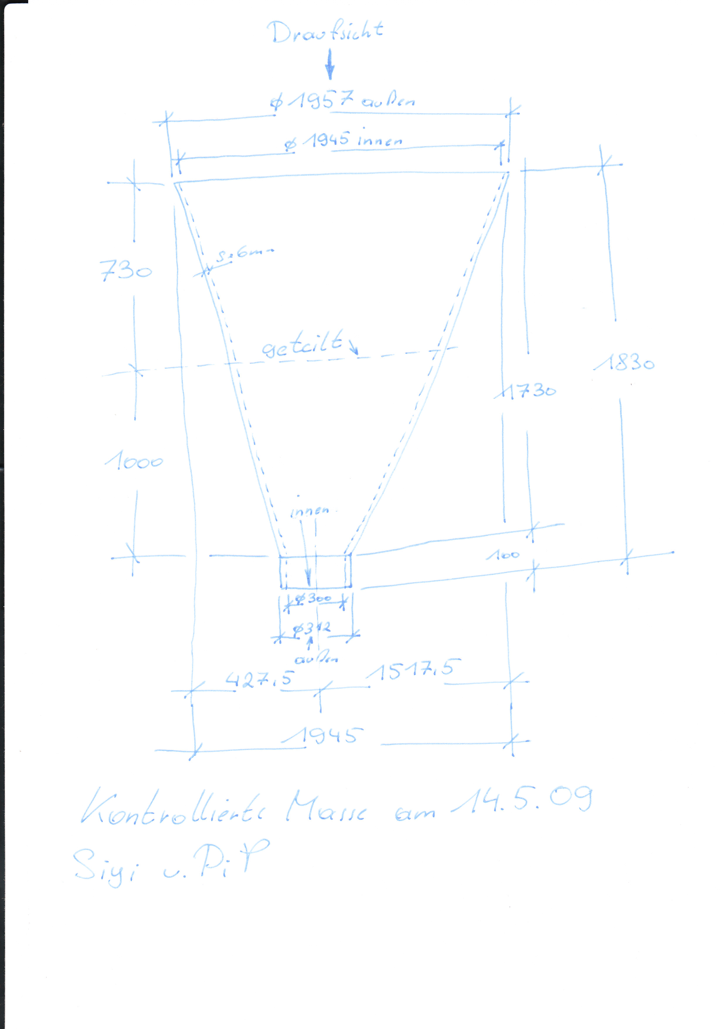

Hallo ich möchte einen Konus (Zylinder) konstruieren,
das untere Ende muss aber aus der mitte der Rotationsachse sein?
Keine ahnung wie ich das Anstellen soll.
Ich hab auch ne Skizze gemacht so wie ich mir das etwa vorstelle.
Ist übrigends im Anhang.
lg maxi

da würde ich eher den oberen und den unteren Kegeldurchmesser jeweils auf einer Ebene als Kreis skizzieren und ausformen, dann unten den Ansatz ran und eine Wandung erstellen. Und fertig ist die Laube.

Als Blech mit "Ausgeformter Biegung" Die beiden Konturen müssen offen sein.
Als "normales" Teil mit "Aufsatz/Basis ausgeformt". Allerdings müssen Aussen- und Innenkontur
separat erzeugt werden. Aussen erzeugen, Innen schneiden.
Eine weitere Möglichkeit währe ein Profil entlang einer Kurve zu ziehen, und dazu eine Leitkurve
erzeugen (Befehl Aufsatz/Basis austragen". Würde ich aber nicht empfehlen.

wenn wir schon dabei sind alle Möglichkeiten aufzuzeigen:
Man könnte es auch ganz normal Rotieren (natürlich wäre die Rotationsachse schief im Raum)
Und dann die Enden durch einen SChnitt begradigen.
Aber am elegantesten ist sicher das Ausformen.

danke,
auf die schiefe rotaionsachse hät ich selber draufglkommen können!

Rotieren und schief abschneiden oder auch schief Rotieren und begradigen
funzt nicht!
Das Ergebnis ist immer ein Oval und kein Kreis
Hier geht nur Ausformung.
