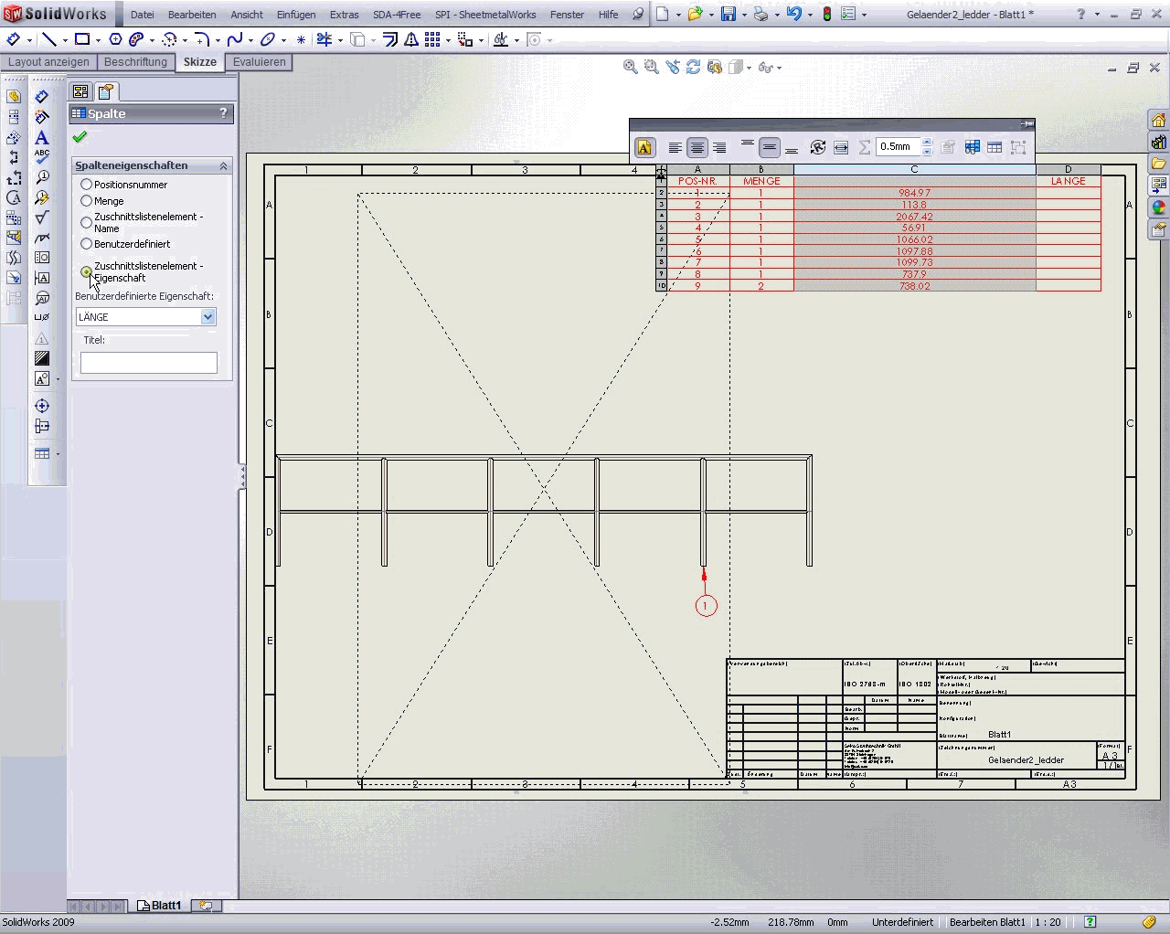

Hallo Mike,
du musst erst deine Zuschnittsliste Aktualisieren
RMT und Aktualisieren auswählen.
In der Zeichnung die Spalte auswählen und die Eigenschaften
auswählen die du haben möchtest siehe Bild.
Gruss Mike

Hallo Mike
Genau das war es, was ich gesucht habe!
Vielen Dank und Grüsse an alle.
