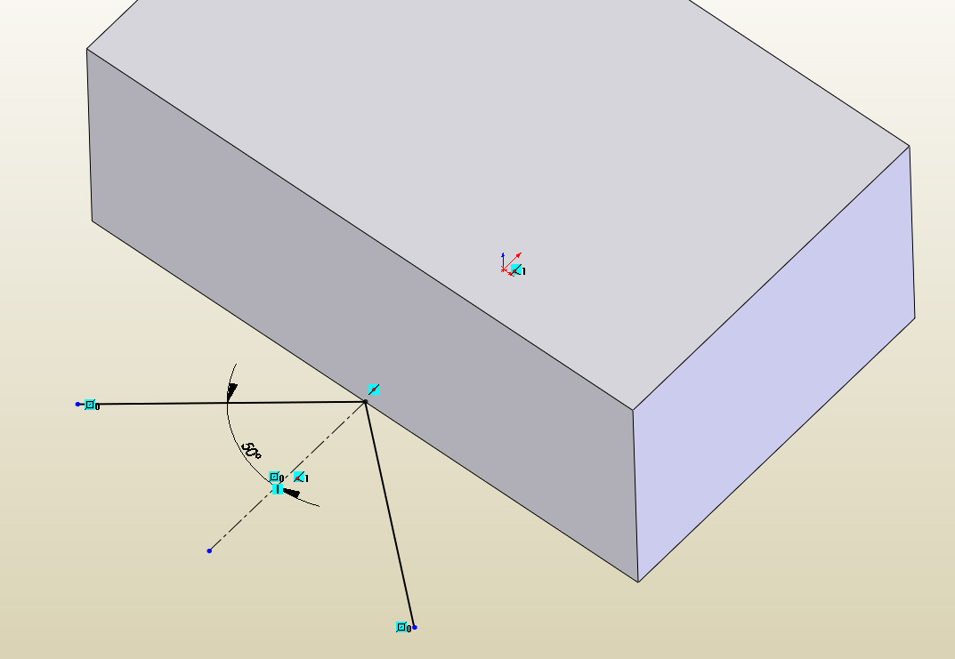

HAI,
gibt es eine Möglichkeit Winkel untereinander mit einer Formel untereinander zu verknüpfen?
In diesem Fall Brechung/Reflektion an einer Kante. Also das ich einen Eingangswinkel habe und den Ausgangswinkel mit einer Formel versehe das ich bei der Änderung des Eingangswinkels der Ausgangswinkel in der Skizze selbständig ändert?
Vielen dank im voraus

Herzlich willkommen hier bei uns erst mal!!!
Also wenn du in der SWX-Hilfe "Gleichung" eingibst kriegst du genau das was du haben möchtest!!!!
Gruß Eduard

Danke,
oh man und ich such da ewig, selbst als ich die Hilfe gelesen habe mußte ich noch suchen wo denn der Punk Gleichung steht.
*kopfschüttel*

Hallo mice,
der Begriff "Gleichungen" ist ja schon gefallen.
Alternativ kannst du evtl. deinen Eingangswinkel senkrecht zur Kante spiegeln. Dann brauchst du die Gleichungen gar nicht zu nutzen.
