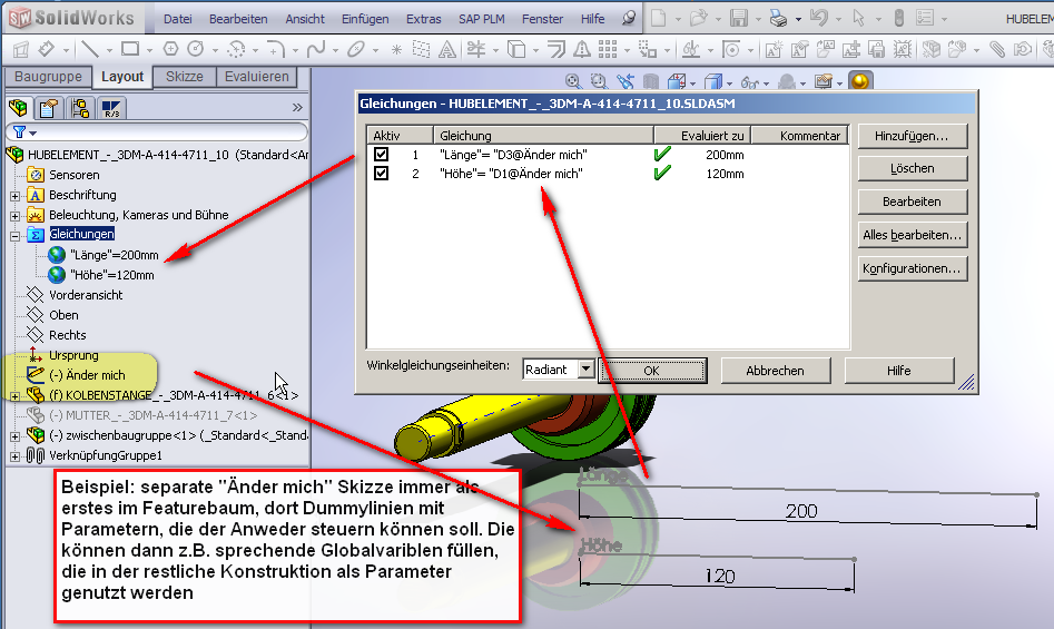

Du könntest etwas ähnliches z.B. über Layoutskizze und globale Variablen machen, siehe Bild. Wenn s richtig per Eingabemaske gehen soll kommst du um Makroprogrammierung nicht drumherum. Wenn das auch noch beim Öfnnen eines Modells passieren soll sollten es sogar Makrofeatures sein. Alles machbar, aber aufwendig und anfällig.

PS: meist hört es sich einfacher an als es ist, ein ganzes Modell über 2-3 Parameter zu steuern
