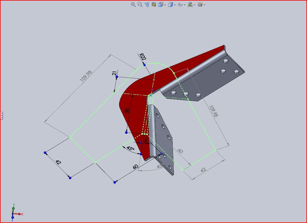

ja, ist so. Mein SWXSolidWorks spinnt. Eine Platte mit zwei skizzierten Biegungen, und schon nach der ersten liegt der Ursprung nicht mehr in der Symmetrie-Mitte.
Sieht nach nem Bug aus, oder?
S. Bild...hat jemand ne Idee?
Ergänzung: auch bei völlig identischer Erstellung der beiden Skizzenbiegungen kommen die Laschen unterschiedlich raus - Folge des verschobenen Ursprungs??

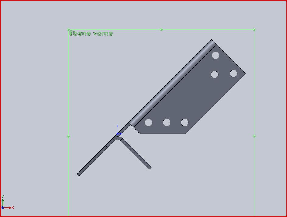

was will ich mit dem Screenshot anfangen!
(der zeigt Dein Problem nur für Eingeweihte und Hellseher deutlich )
Hochladen!

Ähm...was würdest Du denn gerne sehen? Schritt für Schritt, oder das Blech als Datei dranhängen? Letzteres hab ich noch nicht gemacht...geht das exakt so wie bei Screenshots/jpgs?
Im Screenshot sieht man, dass nach der Skizzenbiegung der Ursprung (blauer Punkt) nicht mehr im Mittelpunkt des Schlitzes liegt...wo er Sekunden vorher noch exakt gelegen ist.

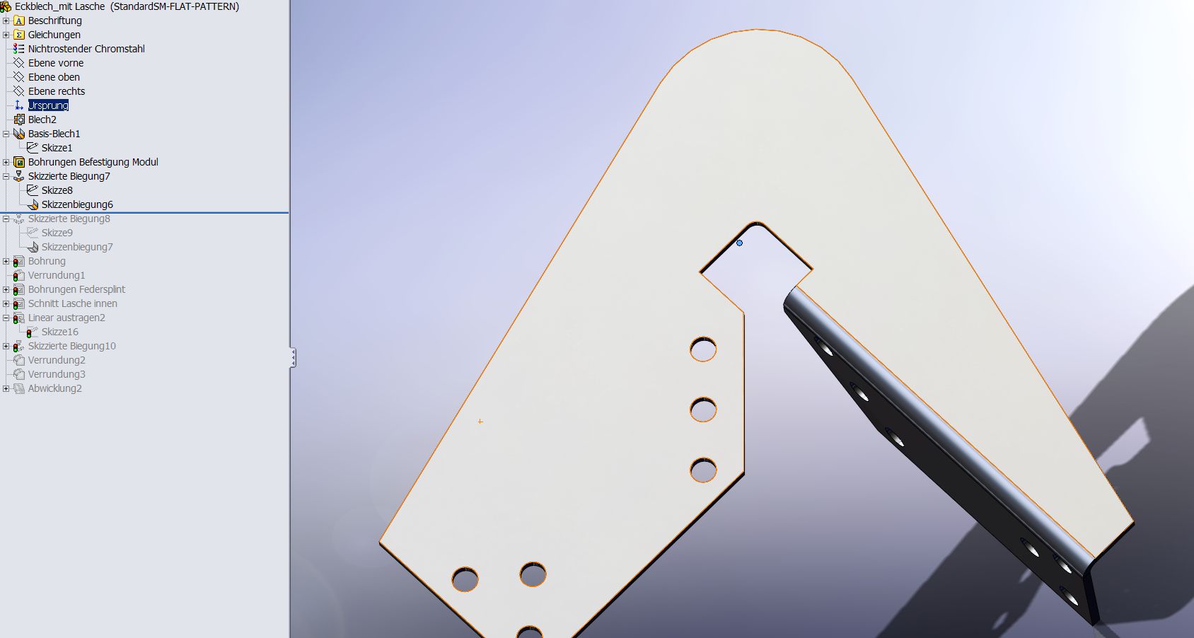

habs mir mal angeschaut!
Wenn Du skizzierte Biegung benutzt musst Du darauf achten
das Deine fixierte Fläche die der ersten Biegung ist!
Das heißt in Deinem Fall ,die erste Lasche durch skizzierte Biegung entstanden
ist jetzt Ebene Vorne!
(Lasche bleibt fix !Dein Blech verbiegt sich um die Lasche!)
(wenn Du dann die nächste Skizze auf die umgebogene Fläche ,die nicht mehr parallel Ebene Vorne ist, skizzierst
darfst Du Dich nicht wundern das nicht der Ursprung wandert sondern Dein Blech!)
Würde das Ganze mit Kante-Lasche machen , da gibts die Probleme nicht!

Aaahem....dachte mir schon, dass es irgendsowas sein muss. Ich hab dann mal mit verschiedenen Flächen rumprobiert - aber der Effekt blieb immer der Gleiche. Hab wohl nicht die richtige erwischt!
Danke für Deine Mühe und die Erkenntnis, beim nächsten Mal werd ich mehr drauf achten.
Mittlerweile hab ich das Teil schon neu erstellt  mit Kanten-Lasche. Ist für meinen Zweck etwas umständlicher, weil ich die abgebogenen Laschen maximieren wollte und als Trennschnitt mittig nur die Laserbreite haben wollte.
