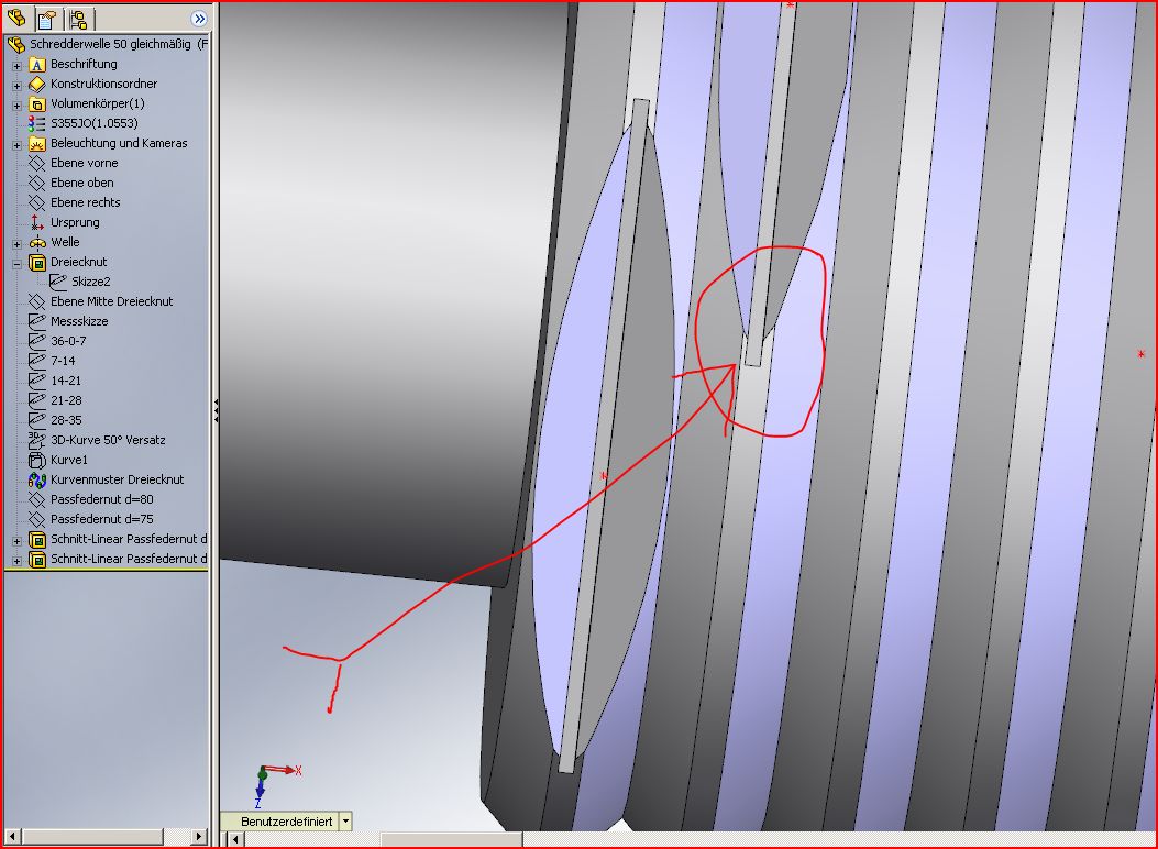

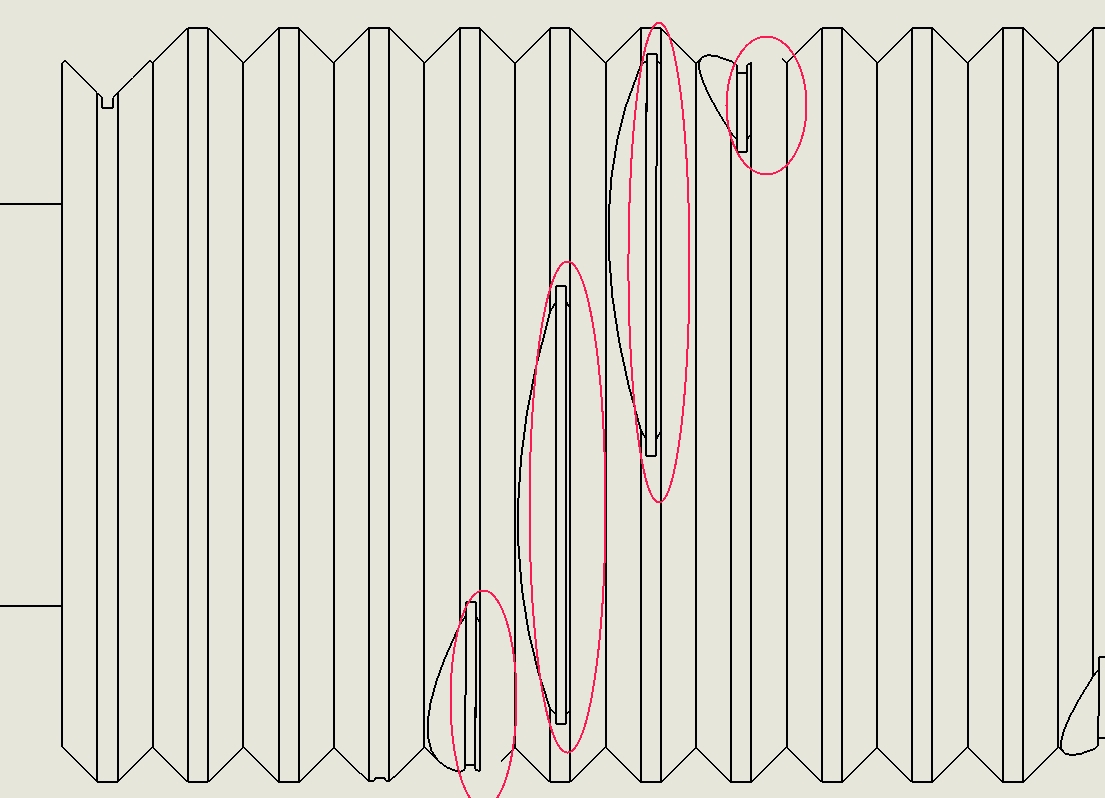

Hallo CAD.ler
Ich wollte grade eine Zeichnung von der Wlle ableiten, die man im 1 Bild sieht. Aber es sieht igw komik aus!!! Hatte einer schon solche Probleme, vor allem interesiert es mich woran es liegt???
Gruß Eduard

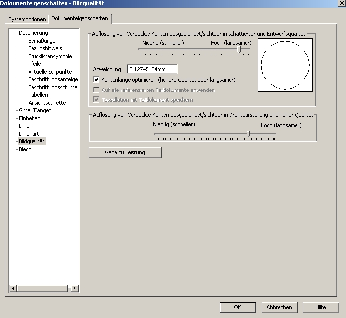

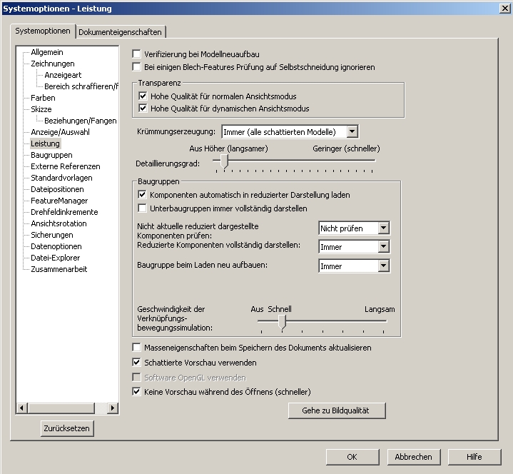

Hallo Eduard,
stelle die Schieberegeler für die Bildqualität ein wenig höher bis die Darstelllung ausreichend gut für Dich ist. Immer daran denken. Die Bildqualität hat auch Einfluß auf die Datenmenge.
MFG Robert Hess.

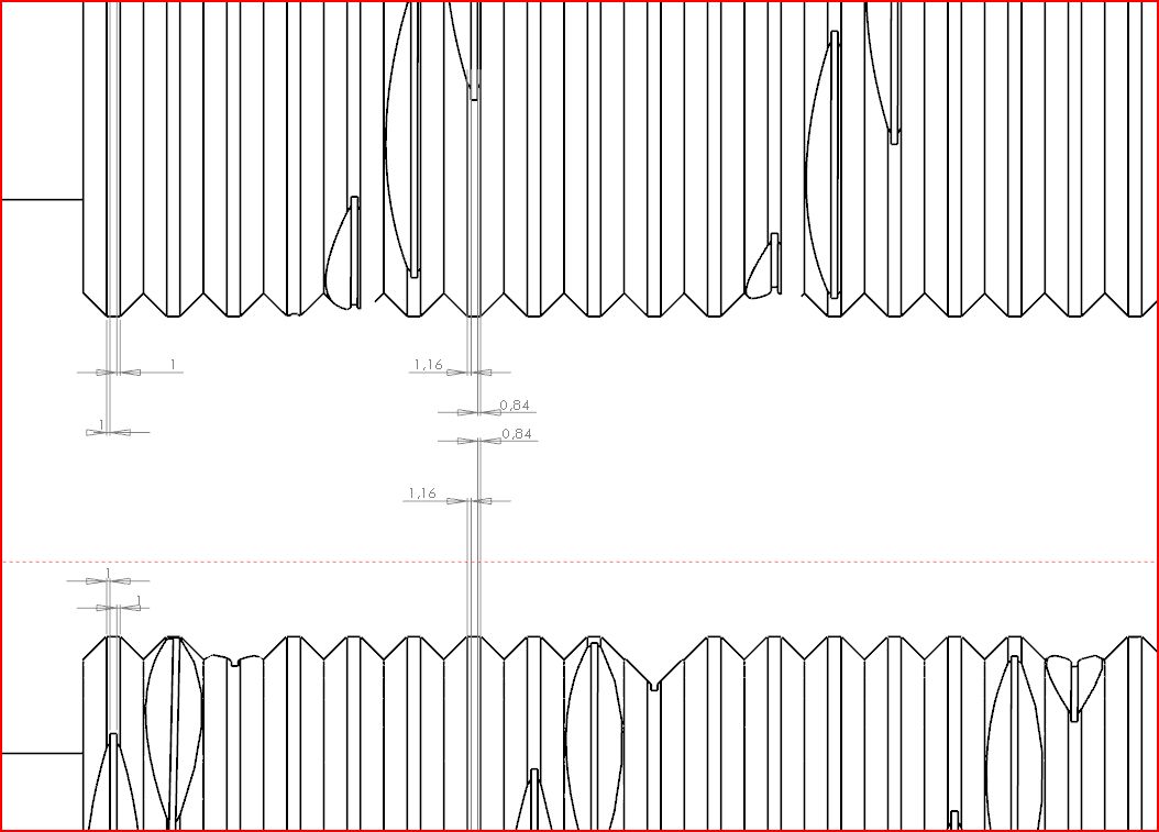

Tja das habe ich schon. Keine Änderungen.
Vor allem hängt es von der ansichtenart. (siehe Bild)
Gruß Eduard

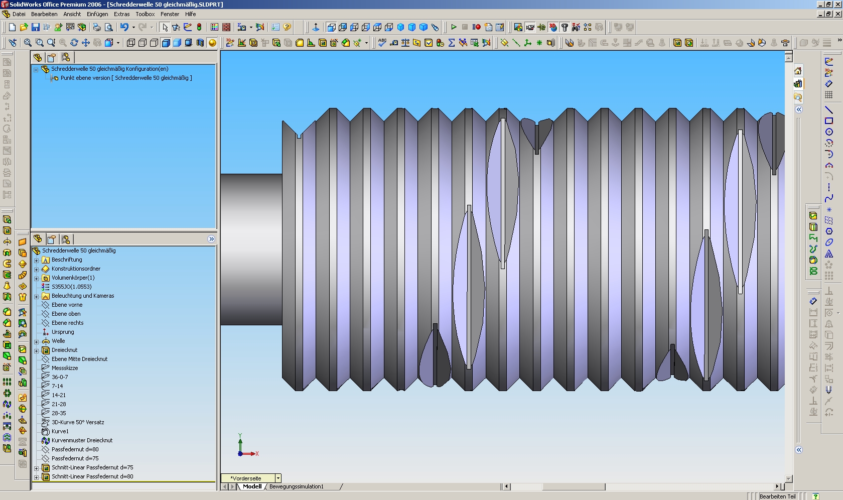

Hallo Eduard,
hab da was im Modell gefunden (Muster)
Warum aber bei der Zeichnung die Seitenansicht defekt ist
Die Draufsicht stimmt ja !
Hat vielleicht mit der Ebene zu tun auf der Gemustert wird.
Vor allem aber die Frage hast Du den gezeigten Fehler auch?

erstellt am: 12. Mai. 2009 19:18    Editieren oder löschen Sie diesen Beitrag!  <-- editieren / zitieren -->   Antwort mit Zitat in Fett Antwort mit kursivem Zitat    Unities abgeben: 1 Unity (wenig hilfreich, aber dennoch)2 Unities3 Unities4 Unities5 Unities6 Unities7 Unities8 Unities9 Unities10 Unities Nur für Eduard Beser 10 Unities + Antwort hilfreich
Hab's mir auch in SW2009 angeschaut. Man sieht das es durch die Bildqualität besser wird (vor allem im Modell), aber in der Zeichnung bleiben die Linien an manchen Stellen "unsichtbar". Ich würde im Augenblick damit leben und würde es als Beispiel an SolidWorks mailen.

Hallo nochmal,
behaupte jetzt mal, ohne es probiert zu haben
es liegt an der Helix!
Glaube die Aufgabe ist nur anders zu lösen!
1. Helix (Kurve) weg!
2. Kreismuster von Deinem ersten linearen Schnitt erstellen!
3. Lineares Muster vom Kreismuster erstellen!
4. Mit zu umgehende Kopie das Muster aufbauen !
( so das auf jeder Rille nur noch ein Schnitt sitzt)
Wenns dann immer noch hängt
versuchen wir halt noch einen anderen Weg

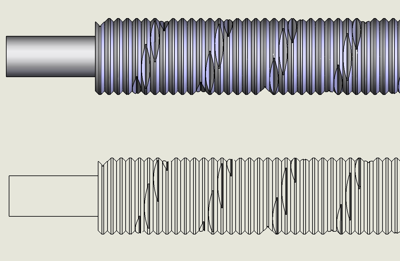

Danke an alle,
@ Krümmel:
Ja diesen Fehler habe ich auch, vermute auch dass es an der Helix liegt hat ja keine gleichmässige Steigung.
Aber wie willst du es mit den Mustern machen, verstehe ich jetzt erst mal gar nicht????

Guten Morgen Eduard,
das hat er Dir ja mit dem Punkt 2,3 und 4 schon gesagt. Damit kannst Du ja in der BG die Teile alle Mustern.
MFG Robert Hess.

Ja das habe ich ja verstanden, aber:
1. Es geht nicht um eine BG sondern um ein Teil, die Welle die wir auch selber herstellen.
2. Wenn ich in dem Teil die Musterung mache dann komme ich nie auf das gewünschte Resultat, weil man beim Mustern den Ausgangsfeature(zu musternden) nicht ausblenden, unterdrücken oder lpschen kann ohne die dafon referenzierte Feature zu beinflussen!!!
Und jetzt???

erstellt am: 13. Mai. 2009 10:21    Editieren oder löschen Sie diesen Beitrag!  <-- editieren / zitieren -->   Antwort mit Zitat in Fett Antwort mit kursivem Zitat    Unities abgeben: 1 Unity (wenig hilfreich, aber dennoch)2 Unities3 Unities4 Unities5 Unities6 Unities7 Unities8 Unities9 Unities10 Unities Nur für Eduard Beser 10 Unities + Antwort hilfreich
Schredderwelle50gleichmaessig-RH.PDF
SW2008_Schredderwelle50gleichmaessig-RH.SLDPRT.txt
Bilder.zip
Hallo Eduard,
anbei eine Idee. Leider nur als Bild, weil ich jetzt gerade sehe, daß Du nur SW2006 hast. Sollte Dir aber reichen, um Deine Welle zu erstellen. Soll der Winkelversatz von einer Bearbeitung zur Nächsten eigentlich 50° sein?
MFG Robert Hess.

erstellt am: 13. Mai. 2009 11:05    Editieren oder löschen Sie diesen Beitrag!  <-- editieren / zitieren -->   Antwort mit Zitat in Fett Antwort mit kursivem Zitat    Unities abgeben: 1 Unity (wenig hilfreich, aber dennoch)2 Unities3 Unities4 Unities5 Unities6 Unities7 Unities8 Unities9 Unities10 Unities
Ein sehr wertvoller Tipp!!!!!!!!!
10Ü's
Weßt vlt auch noch wie ich alle Flächen von den Nuten am schnellsten markieren kann? denn ich muss die ja 35 mal verschieben
Ok mit dem Filter geht's eigentlich auch ziemlich schnell

Guckst du habe es bissle anders gemacht:
guckst du
Gruß Eduard

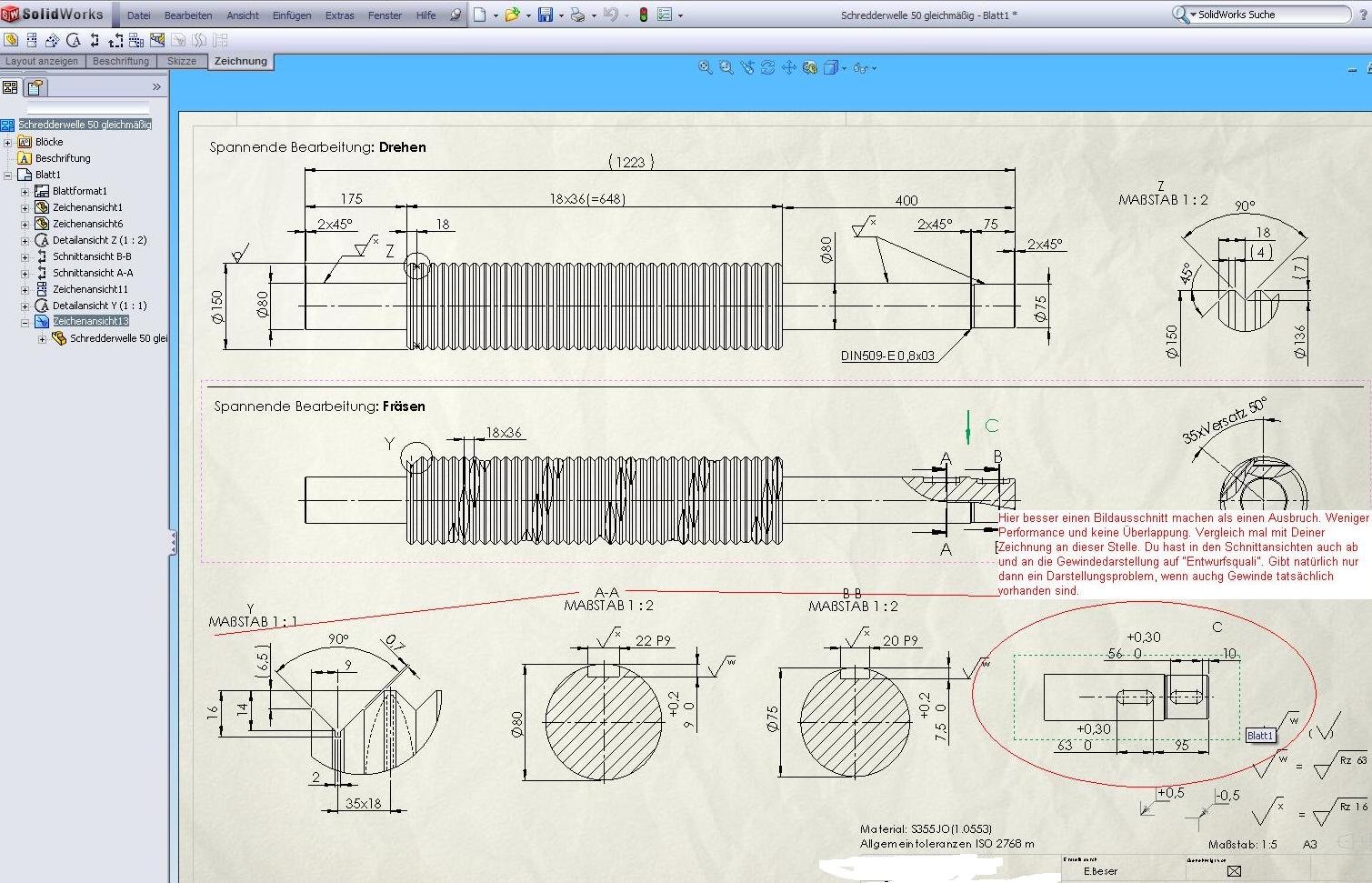

Hallo Eduard,
sieht ja schon gut aus. Ich habe noch einen kleine Tip bzgl. des Ausbruches in Deiner Zeichnung als Bild im Anhang. Sowie zum Thema Gewinde.
Schönen Feierabend.

Hallo Robert,
Danke für die Tipps. Allerdings verstehe ich nicht ganz was genau du mit Bildausschnitt meinst?
Gruß Eduard
