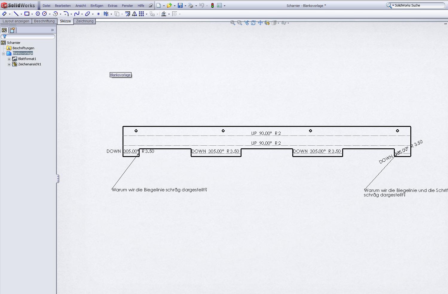

kann mir jemand sagen, warum die Biegelinie und der Text in der abgewickelten Zeichnung (siehe Anhang) teilweise falsch dargestellt wird?
Hab dieses Teil aus einem vorhandenem weiter bearbeitet. Bei dem vorhandem Teil wird die Abwicklung richtig dargestellt.

Hallo Micky,
komisches Problem. Aber ich habe mal den Blechkantenrand unterdrückt und wieder Unterdrückung aufgehoben und schon ist es richtig.
Sende das Teil mal an SW. Da scheint ein (Aktualisierungs)Problem zu existieren.

Hallo Robert,
stimmt, unterdrücken und Unterdrückung aufheben, schon wird es richtig dargestellt. Danke Dir. Werd es mal den Support melden.
Micky
P.S. Nur mal aus Neugier. Wie bist Du darauf gekommen? ich meine, nie wäre ich auf die Idee gekommen, dass mit der unterdrückung.

Hallo Micky,
man könnte es als Erfahrung bezeichnen oder Zufall  . Jeder so wie er mag. Ich habe nur gedacht es wäre ein Versuch wert, weil dieses Feature dafür zuständig ist die Biegung dazu zu erzeugen und davon sind die Biegellinien ja abhängig.
MFG Robert Hess.
