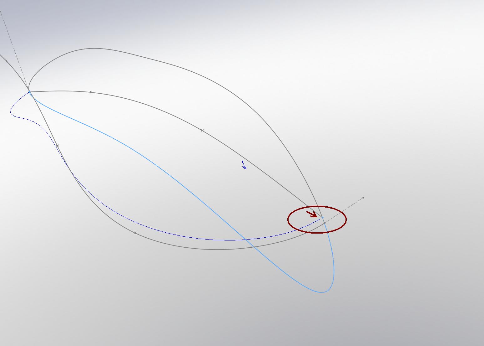

ich versuche gerade einen Tank zu machen, aus reiner Übungssache.
Habe da im Internet ein Tutorial gefunden, klappt alles wunderbar bis zum Step "Ausformen" (http://www.youtube.com/watch?v=BCfkxkTBdJw)
Kann mir da jemand sagen, wo mein Fehler liegt?
Hab das Teil jetzt auch schon mal neu gemacht, brachte aber keine Besserung. Die obere Hälfte kann ich austragen, jedoch bringt mir das nicht viel.
Wäre cool wenn ihr mir da weiter helfen könntet.

Hallo, so wie ich das auf die schnelle hier sehe, scheint
dort irgendwo eine Lücke zu sein die die komplette Ausformung
unterbricht.

Hehehe - fast
Die Lücke hatte ich auch schon gefunden
Aber ich hab' sogar 'ne Lösung
@MotoX: die Lösung kannst Du im angehängten Video sehen.

Super danke.
ist ja schon fast peinlich ^^
Gibts ein paar Tipps wie man gut nach lücken suchen kann?
