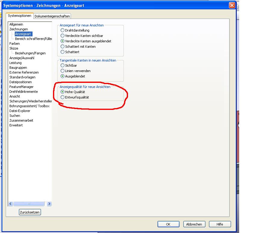

ich habe eine Frage bezüglich Gewindedarstellungen. Momentan bastel ich an einem rechteckigen Formrohr, in dessen vier Seiten Gewinde eingebracht werden. Leider sehe ich trotz unveränderter Gewindeeinstellungen (hatten bisher noch keine Probleme damit) und der Darstellungsart Verdeckte Kanten ausgeblendet die äusseren Gewindedruchmesser der sich auf der Gegenseite befindlichen Gewindebohrungen.
Woran liegt das bzw. wie kann ich das abstellen?
Anbei habe ich auch einen Screen meiner Systemoptionen hpchgeladen...
Kann mir da jemand einen Tip geben?
Danke im voraus

Also bei mir hilft eigentlich immer die Gewinddarstellungsanzeige auf "Hohe Qualität" zu stellen und dann sieht es gut aus, so wie es sein muss.

Hi Eduard,
hätte ich mir eingebildet bereits eingestellt zu haben.... siehe Bild...

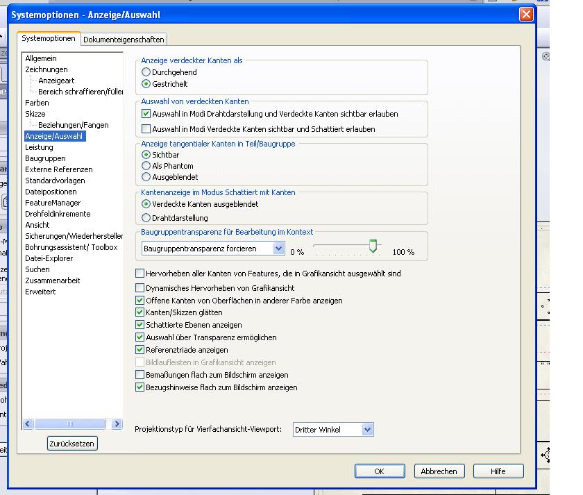

hab mir einem vorhandenen Part das in einer Zeichnung ausprobiert - also mit welchen Optionen ich eine derartige ansicht bekomme.
IM PART auf Optionen Dokumenteigenschaften gehen-Beschriftungsanzeige->Anzeigefilter: BEZUGSHINWEISE aktiviert diese Darstellung bei mir.
Schau mal nach

Cool, das war´s ganz genau!! Danke vielmals, da hätte ich noch etwas gebraucht bis ich diesen Haken gefunden hätte !

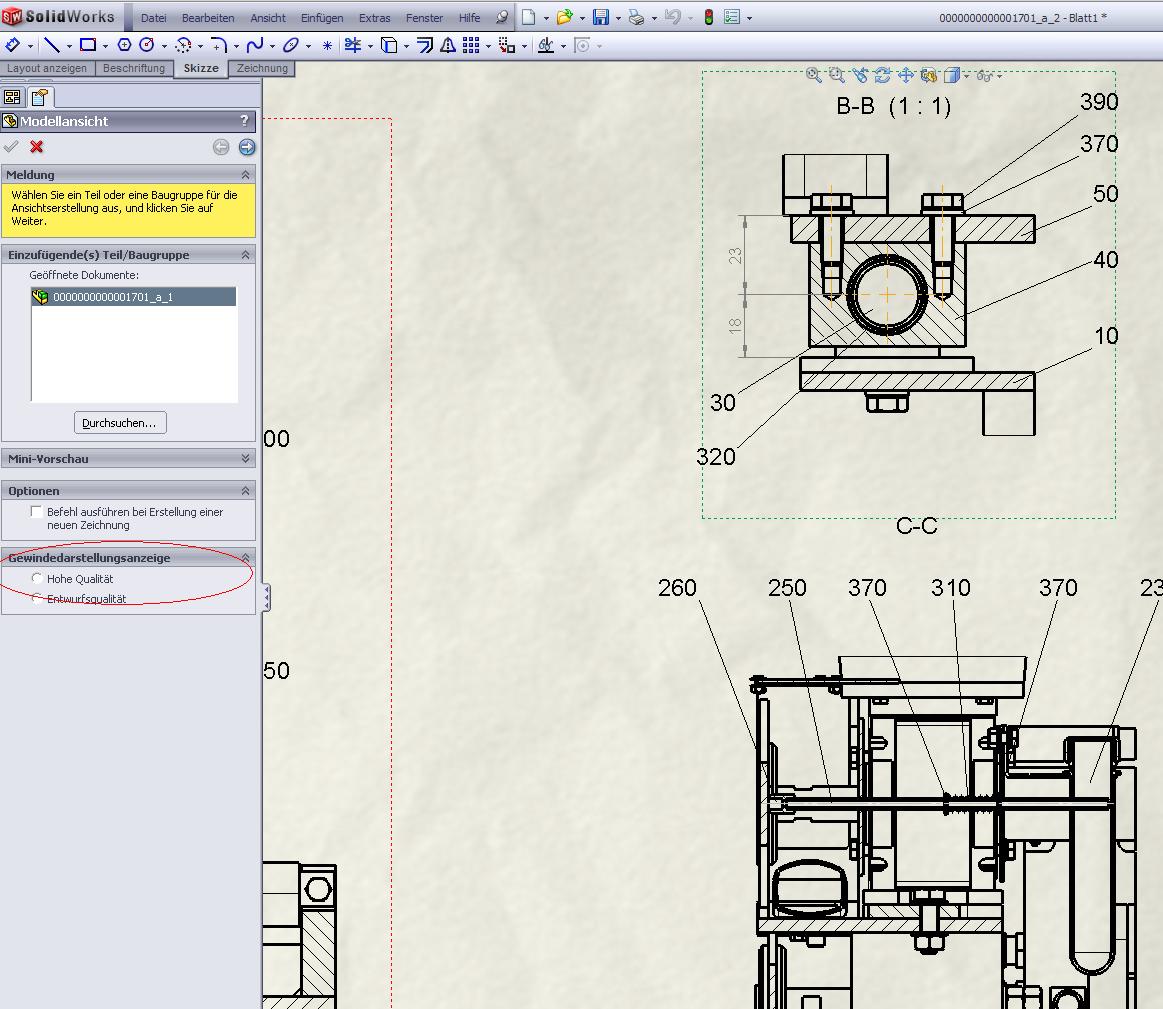

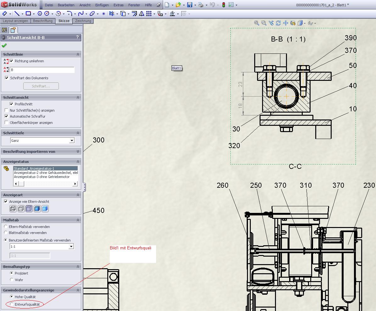

also die fehlerhafte Darstellung von Gewinden in Zeichnungen (so habe ich Deinen Screenshot verstanden) kann man ganz einfach fehlerhaft darstellen. Von hoher Qualität auf Entwurfsqualität umschalten. s. Bilder 1 (Entwurfsquali)+2(Hohe Qualität). Das funktioniert mit wenig Ausnahmen gut (wenn man da von gut sprechen kann)
Eduard hat Dir die Einstellung der Gewinde gesendet wie man es nachträglich pro View einstellen kann. Du hast Ihm Deine grundsätzliche Voreinstellung aus den Systemoptionen gesendet für den View/Ansicht. Das ist nicht für die Gewindedarstellung. Das kann man beim Erzeugen der Ansichten nochmal einstellen. s. Bild 3. Unsere Erfahrungen zeigt, daß mit dieser Einstellung ganz selten Probleme gibt. Und wenn es welche gibt dann lag es auch schon mal einfach nur an den zugehörigen Modelen und deren Einstellungen.
Ich für meinen Teil stelle in allen Zeichnungen die höhe Qulität für die Gewinde ein und es gibt damit seltens Probleme.
