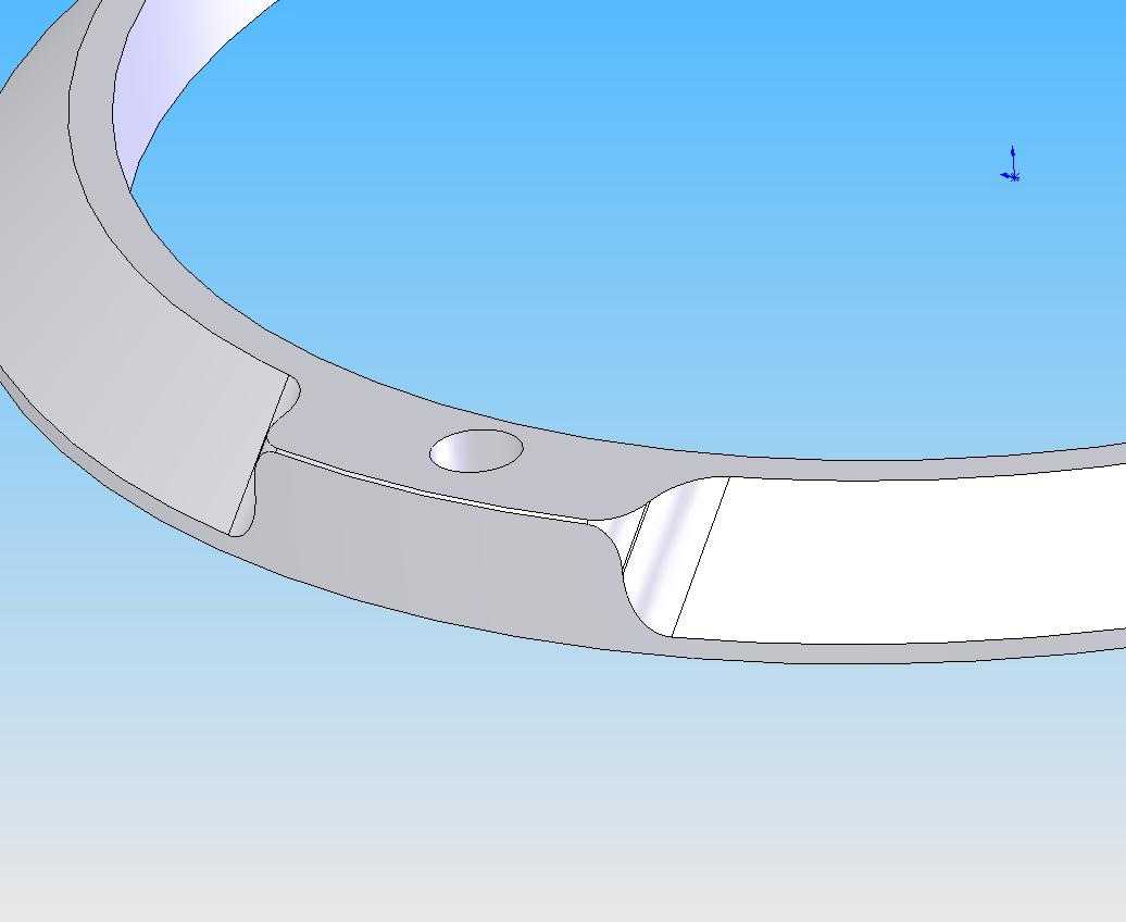

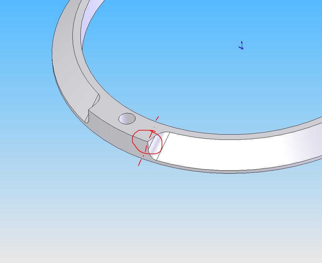

Hallo Gemeinde,
kann mir jemad sagen wie ich auf die Ecke einen Radius bekomme, dessen Achse parallel zur bestehenden Verrundung ist?
Gruß C.

Hallo Herr C,
kannst Du eine kleine Fase an die angrenzende Kante machen, die Parallel zur unteren, größeren Fase ist und dann die entstehende Kante verrunden?

Ich würde eine Ebene setzen und nachher über eine Skizze exdrudieren.

Oje, mir würden nur Workarounds einfallen, jedenfalls nichts wo man nur bequem einen einzigen Button drückt.
Also senkrecht zu deiner eingezeichneten Achse eine Ebene erstellen (vermutlich am besten deckungsgleich mit der Spitze die verrundet werden soll)und in einer Skizze die Verrundung skizzieren und linear schneiden
oder
Material von Eckpunkt zu Eckpunkt rotierend austragen, dass es der Kante folgt, mit einer Oberfläche parallel zu deiner Achse, die entstehende Kante an deinem Eckpunkt verrunden und danach nochmals alles rotierend wegschneiden, dass du wieder deine Originalkontur erhältst.
Beide Fälle könnten funktionieren; kann nur sein, dass da noch ein paar Klicks mehr notwendig wären.

vielen Dank, so hat es funktioniert.
Auf die Außenkante des Ringes eine kleine Fase (0,3x45°) und dann per Verrundung mit Verrundungstyp "Flächenverrundung" verrundet....

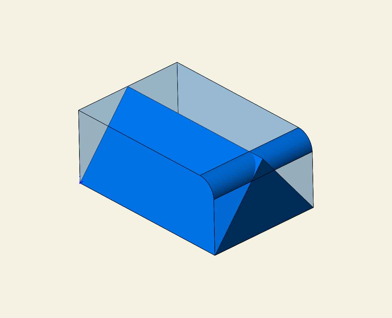

Hab für den Fall, dass du doch mal eine scharfe Kante brauchst zur Erklärung meines 2. Vorschlags noch ein Bild angehängt.
Irgendwas irgendwie linear bis zur Kante austragen; die neue Kante an der Spitze verrunden und dann alles nochmal außen wegschneiden, dass wieder die alte Kontur entsteht.
