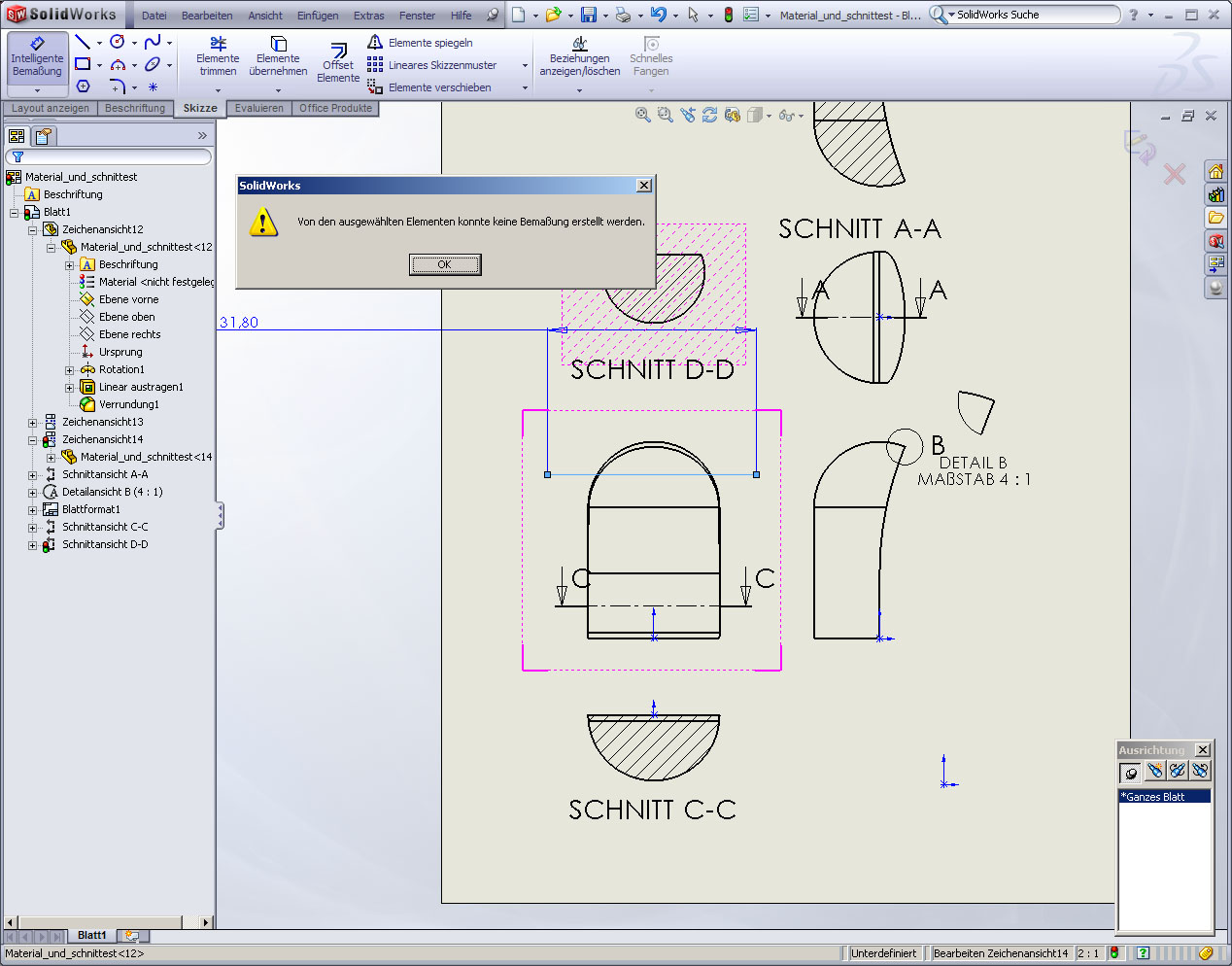

Hallöchen zusammen!
Es ist mir ja (fast) peinlich, aber:
1. Wie kann ich denn in SWX2008 in einer Zeichnung einen Schnitt erstellen, und die Schnittlinie/Skizze z.B. auf den Ursprung oder auf eine Ebene ausrichten? Ich kann z.B. die Schnittskizze nicht zum Ursprung bemaßen.
2. Wie kann ich z.B. Ebenen in einer Zeichnung einblenden, um sie zum Bemaßen zu verwenden?
Danke im voraus, ich steh' sowas vom auf'm Schlauch, der ist schon 2m dick...

Hallo Thorsten,
wenn die Bemaßung zum Ursprung nicht geht, hast du vielleicht aus Versehen den Ursprung einer anderen Zeichenansicht gegriffen. Kann vorkommen wenn der Ursprung weit außerhalb des Teiles liegt (oder deine Schnittlinie liegt auf einer anderen Ansicht).
Sicher sollte es gehen, wenn du den Ursprung im Featuremanager der Zeichenansicht wählst und von dort zu deiner Linie bemaßt oder verknüpfst.
Gruß, Robert

Danke Robert,
aber wenn ich links im Featuremanager etwas auswählen will kommt leider diese Fehlermeldung: (siehe Bild)
Ich weiss immer noch nicht, wie ich Ebenen etc. in der Zeichnung einblenden kann....

Hi Thorsten
1) Zeichnung öffnen, Bauteil reinwerfen, in der Menüleiste unter Ansicht Ursprung oder andere relevante Features einblenden, eine Konstruktionslinie erstellen, und diese mit dem Ursprung verknüpfen (deckungsgleich, Mittelpunkt, oder Abstand / Winkel setzen wie bei der Bauteilerstellung), dann diese Linie markieren und im Menü Layout als Schnittansicht definieren
2) Zeichnung öffnen, Bauteil reinwerfen, im Featuremanager am linken Rand die entsprechende Zeichenansicht (+) öffnen, durchclicken, bis Deine gesuchte Ebene erscheint, RMT -> einblenden - VOILA
Viele Grüße - Axel

Original erstellt von bowman:
Unten im Bild steht "Bearbeiten Zeichenansicht 14" - aufgeklappt und sichtbar ist der Ursprung von Zeichenansicht 12...

Danke Axel und Robert,
jetzt klappts!
Thorsten
