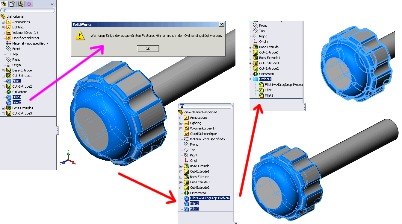

SLDW-FEM
Simulations-Ingenieur
Sehen Sie sich das Profil von SLDW-FEM an!   Senden Sie eine Private Message an SLDW-FEM  Schreiben Sie einen Gästebucheintrag für SLDW-FEM
Beiträge: 643
Registriert: 21.02.2005
Solidworks 2017+2019+20+22
SpaceClaim
Windows 11 64bit
HP-ZBook 32gbRAM NVIDIA
erstellt am: 09. Mai. 2009 11:12    Editieren oder löschen Sie diesen Beitrag!  <-- editieren / zitieren -->   Antwort mit Zitat in Fett Antwort mit kursivem Zitat    Unities abgeben: 1 Unity (wenig hilfreich, aber dennoch)2 Unities3 Unities4 Unities5 Unities6 Unities7 Unities8 Unities9 Unities10 Unities Nur für formenkoenig 10 Unities + Antwort hilfreich
example1.zip
example5.zip
Hallo Robert,
ich gehe ja davon aus, dass Du Eltern-Kind-beziehungen in Sowo kennst!
(1a) anbei ein simples Beispiel für Punkt (1):
example5.zip  ==> versuche mal, alle Radien in einen Ordner zu kriegen (bei foot plate~modified.SLDPRT geht es !!)
(1b) allerdings gibt es auch unsichtbare Eltern-kinder:
siehe example1.zip + Bild: move_features.png
für all das habe ich sei 2004 10 signifikante Beispiele gesammelt
und kann mit meinem Fazit daraus bestens leben:
Ordnung im Feature-baum lohnt sich und spart immer Ärger
PS: den feature-workshop könnt ihr per PM anfordern
wenn mehr als 5 fragen, bietet Stefan sicher einen Platz)
Robert Hess
Maschinenbautechniker
Beiträge: 2533
Registriert: 16.06.2000
nVidia Quadro K4100 - 4 GB
SWX seit 1998
erstellt am: 09. Mai. 2009 11:41    Editieren oder löschen Sie diesen Beitrag!  <-- editieren / zitieren -->   Antwort mit Zitat in Fett Antwort mit kursivem Zitat    Unities abgeben: 1 Unity (wenig hilfreich, aber dennoch)2 Unities3 Unities4 Unities5 Unities6 Unities7 Unities8 Unities9 Unities10 Unities Nur für formenkoenig 10 Unities + Antwort hilfreich
Hallo sldw-fem,
ja Eltern-Kind ist mir nicht unbekannt .
Das Beispiel habe ich verstanden und ist auch logisch.
Warum man diese auch nicht auf einmal in einen Ordner schieben kann, ist meiner Meinung auch klar, weil die zwei Features "Cut-Extrude2+CirPattern1" sonst ja mit im Ordner sein müßten. Oder alle Radien dahinter. Gott sei dank haben wir bei uns üblicherweise alle Radien und Fasen in der Regel am Ende des Feature-Baums. Und Ordnung ist das Halbe Leben und da stimme ich Dir ausdrücklich zu.
Schönes Wochenende.
MFG Robert Hess.
