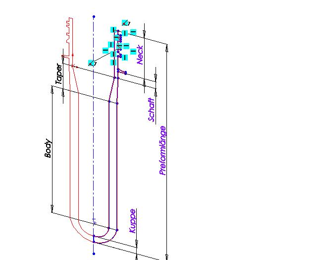

Hallo ihr,
Nachdem ihr mir das das letzmal so gut weiterhelfen konntet habe
ich eine weitere Frage. Bin immer noch bei Thema Rotationskörper.
Ich habe ein Rotationskörper (einen Preform) erstellt, ich möchte nun das
Gewinde beibehalten und den Körper ändern. Dazu gehe ich auf Skizze bearbeiten.
Wenn ich nun Linien des Körpers lösche und neue Linien zeichne funktioniert der
Neuaufbau nicht. Es ist immer noch die alte Spiegelung in rot vorhanden (siehe Anhang)
Ändere ich den Körper minimal funzt der Neuaufbau jedoch.
Wer kann mir helfen und mir sagen wie ich diese Spiegelung aufhebe. Schon mal vielen
Dank im vorraus.
Gruss ajlok
Vielen Dank schon mal im vorraus
Gruss ajlok

Hi Dottore,
versuch mal ohne Spiegelung in der Skizze...
Ist einfacher. Bei den gespiegelten Elementen muß man die auswählen und die Beziehung "gespiegelt" löschen - uuuumstäääändlich. Deswegen "die Hälfte um die Achse rotieren lassen.
G.  thomas

Danke für die schnelle Anwort.
Ich habe garkeine Spiegelung in der Skizze gemacht (jedenfalls nicht bewusst  ), ich hab nur die Hälfte des Körpers erstellt und um die Rotetionsachse rotieren lassen.  Beim nachträglichen Bearbeiten der Skizze zeigt das Programm die Spiegelung dann an. Das Ausstellen der Spiegelung die ich eigentlich nie eingestellt hab  , werde ich heute abend mal probieren, da ich zurzeit noch auf Arbeit bin und da kein SW habe.

Problem hat sich erledigt. Muss natürlich bei Skizzen änderungen auch
das Feature bearbeiten.
