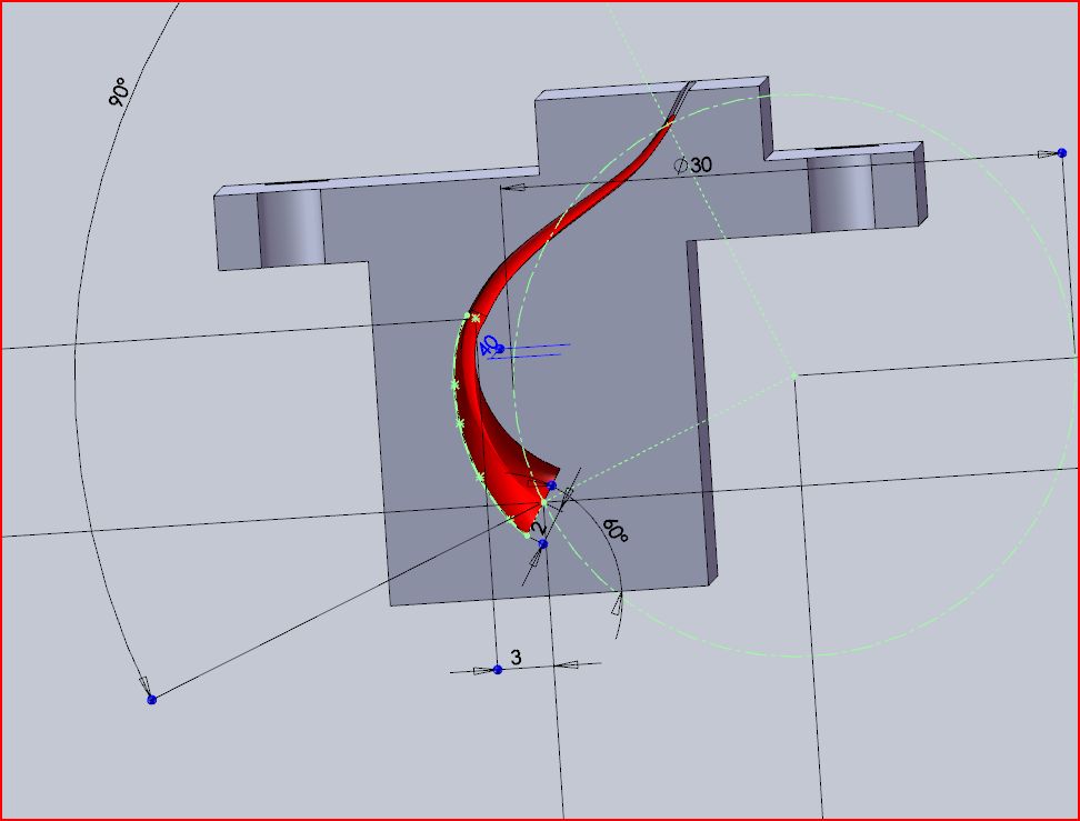

ich probiere schon seit einiger Zeit einen ausgeformten Schnitt im beigefügten Bauteil zu erstellen. Leider bekomme ich andauernd Fehlermeldungen bezüglich sich schneidender Geometrie oder nicht passender Ausformungsrichtungen.
Im Prinzip möchte ich einen ausgeformten Schnitt von der Einlasskontur über die erste Zwischenkontur bis zur Auslasskontur haben, die einer vorgegebenen Leitkurve folgt. Merkwürdiger Weise klappt es, wenn ich nur von der Zwischenkontur zur Auslasskontur ausforme...
Weiß einer von euch, wie ich die Kontur erzeugen kann?? Kann es sein, dass ich eine falsche Leitkurve verwende? Gibt es vielleicht noch eine andere Möglichkeit, als den ausgeformten Schnitt?
Über etwas Unterstützung wär ich sehr dankbar!

Hallo Robert,
Hab das mal ausprobiert. Wieso es nicht funktioniert ist in der Vorschau
klar zu sehen. Es gibt eine Kreuzung zwischen den beiden unteren Profilen.
Somit kann es nicht ausgetragen werden. Allerdings ist mir nicht ganz klar
wieso dies passiert. Ev. liegt es daran, dass die Leitkurve die Profile nicht
berührt, sondern nur durchgeht.
Mike

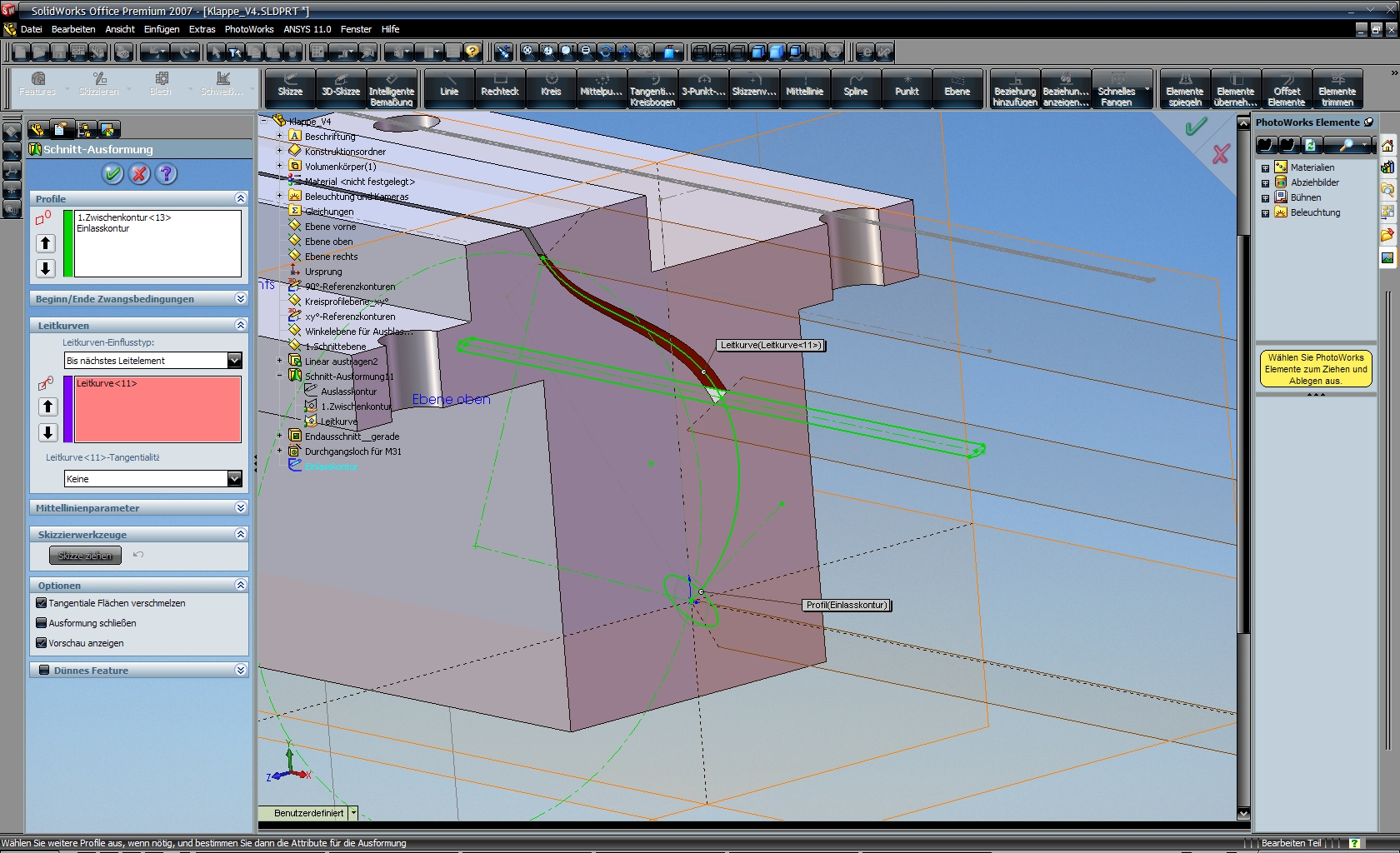

Mike hat schon Recht!
Mit einer zweiten Ausformung gehts!
Aber nur mit anderer Anordnung der Leitlinie.
Würde es mal mit einer Außen angesteckten Leitlinie durchgängig versuchen.
Von Rund auf so Flach auch mal mit 2 .

schonmal danke für die Antwort. Allerdings, weiß ich nicht genau, wie ich das verstehen soll. Bei der ersten Teilausformung liegt ja prinzipiell der gleiche Fall vor. Die Leitkurve beginnt im Mittelpunkt der Auslasskontur und geht dann über den Mittelpunkt der Zwischenkontur zum Mittelpunkt der Einlasskontur.
Vor allem aber verstehe ich die Fehlermeldung von SolidWorks nicht. "Richtung 1 Kurve Nr.1 ist ungültig. Sie schneidet sich nicht mit Richtung 2 Nr.1"
Was soll das heißen?
Fällt denn jemandem eine andere Möglichkeit ein, diese Geometrie zu erzeugen?

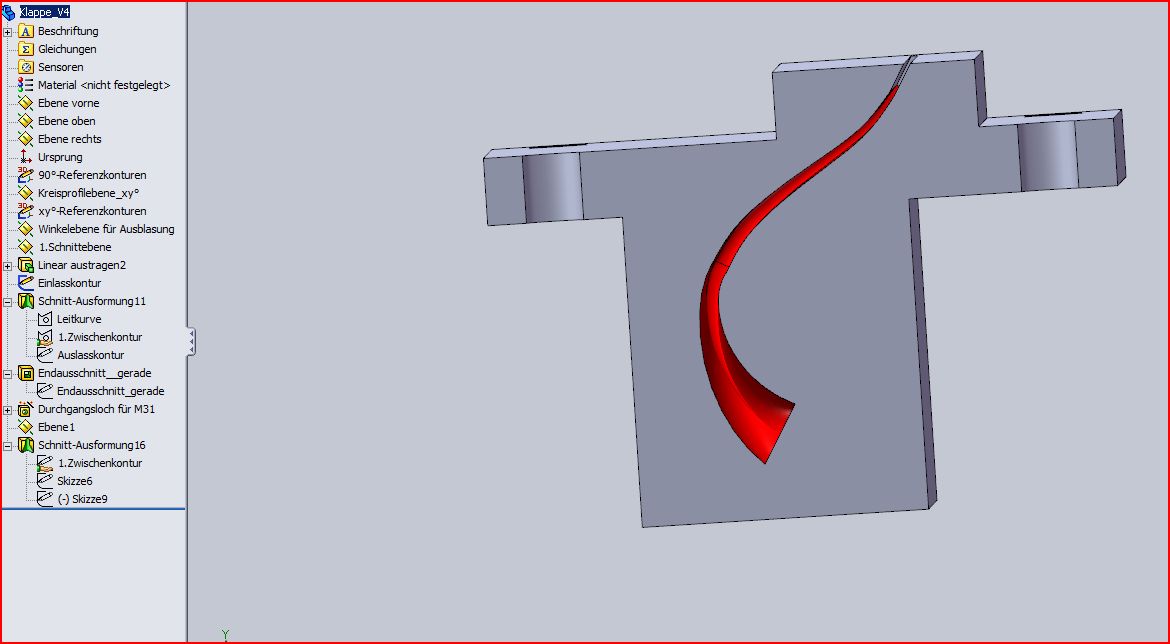

Danke für die Hinweise.
Hab das ganze Teil jetzt erneut aufgebaut, weil ich Unsymmetrien an den Rändern der Ausformung hatte, die ich leider nicht mit der vorhandenen Geometrie wegbekommen hab. Jetzt habe ich mich einer äußeren Leitkurve mehrere Teilausformungen erstellt. Leider gestalten sich die Übergangsbedingungen schwierig, sodass ich keine gleichmäßige Flächenzunahme mit der Lauflänge des Kanals hinbekomme. Da muss ich wohl noch ein wenig fummeln
Falls jemand zufällig weiß, wie sich der Querschnittsflächenzuwachs (gesteuert) einstellen oder beeinflussen lässt, würde ich mich über einen post freuen.

Ich habe nochmal das aktuelle Part angehängt. Irgendwie muss ich die ausgetragene Kontur insofern modellieren können, dass sich ein etwa linearer Flächenzuwachs ergibt... Hab da echt keinen Ansatz.
Auch bin ich mit meinen Splinedefinitionen nicht ganz zufrieden. Ich muss diese voll definieren, da ich die Innenkontur in mehreren Konfigurationen verschieben und verdrehen muss, ohne die Kontur selbst zu verändern. Dann kann ich die Splineform der Leitkurve aber nur schwer ändern... Gibt es da etwas handlicheres, als die manuelle Definition?? Eine tabellarische Steuerung über Polynome und die Möglichkeit Randbedingungen zu setzen wäre ne gute Sache.
